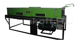

Вакуумный пресс МВПА 14-25-2
Предназначен для облицовки пленками ПВХ дверных полотен и вставных филенок, мебельных и кухонных фасадов и других элементов корпусной мебели, а также панелей из композитных материалов с рельефной поверхностью. При облицовке используется нагрев и вакуумная технология. Загрузка заготовок, укладка пленки, подъем нагревательных элементов и разгрузка – ручная. Процесс прессования- под визуальным контролем оператора, управление температурным и вакуумным циклом в режиме ручной/автомат. Наиболее широкое применение, данная модель пресса, нашла при поточном производстве на крупных предприятиях.
