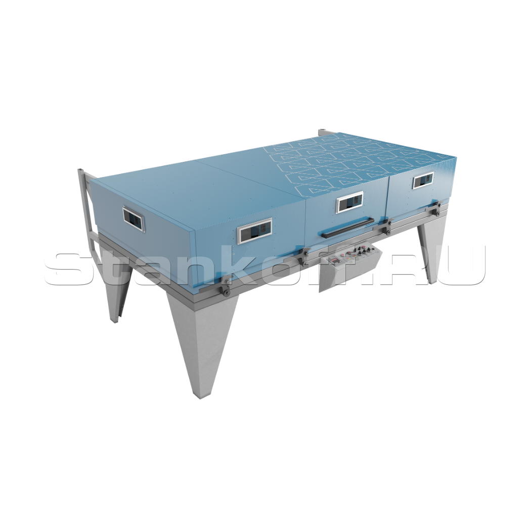

Мембранно-вакуумный пресс МВПА 14-32 К
Предназначен для облицовки пленками ПВХ дверных полотен и вставных филенок, мебельных и кухонных фасадов и других элементов корпусной мебели, а также панелей из композитных материалов с рельефной поверхностью. При облицовке используется нагрев и вакуумная технология. Загрузка заготовок, укладка пленки, подъем нагревательных элементов и разгрузка – ручная. Процесс прессования- под визуальным контролем оператора, управление температурным и вакуумным циклом в режиме ручной/автомат.
Пресс представляет собой цельносварную конструкцию из стальных профильных труб, в основании стола заложен стальной лист толщиной 4 мм. Поставляется в собранном и полностью готовом к работе состоянии. Для запуска в эксплуатацию не требуется вызов специалиста по пусконаладочным работам.За счет компактности данного оборудования, экономится рабочее пространство Возможность установки пресса, в любом помещении. (При необходимости станок можно разобрать на составляющие узлы и занести в любое помещение.)
Отличительные особенности
  • Тип открытия термомодуля «книга» за счет мощных газовых упоров;
  • Консольная прижимная рамка имеющая возможность регулировки по высоте;
  • Вакуумная насосная станция на базе масляного пластинчато-роторного насоса;
  • Покрытие рабочего стола, МДФ + перфорированный оцинкованный лист;
  • Пульт управления с цифровой индикацией температуры нагрева;
  • Автоматическое поддержание заданной температуры и уровня вакуума;
  • Плавная регулировка нагрева периметров.

Габаритные размеры стола, мм 3200х1370
Рабочие размеры, мм 3080х1250
Высота термомодуля, мм 400
внутренняя высота термомодуля, мм 350
Мощность термомодуля, кВт 30
Производительность вакуумного насоса, м3/час 40
нагревательные элементы лампы КГТ 50 ламп мощностью по 600Вт
Покрытие рабочего стола МДФ+перфорированный оцинкованный лист
Глубина стола, мм 50
Вес станка, кг 600
