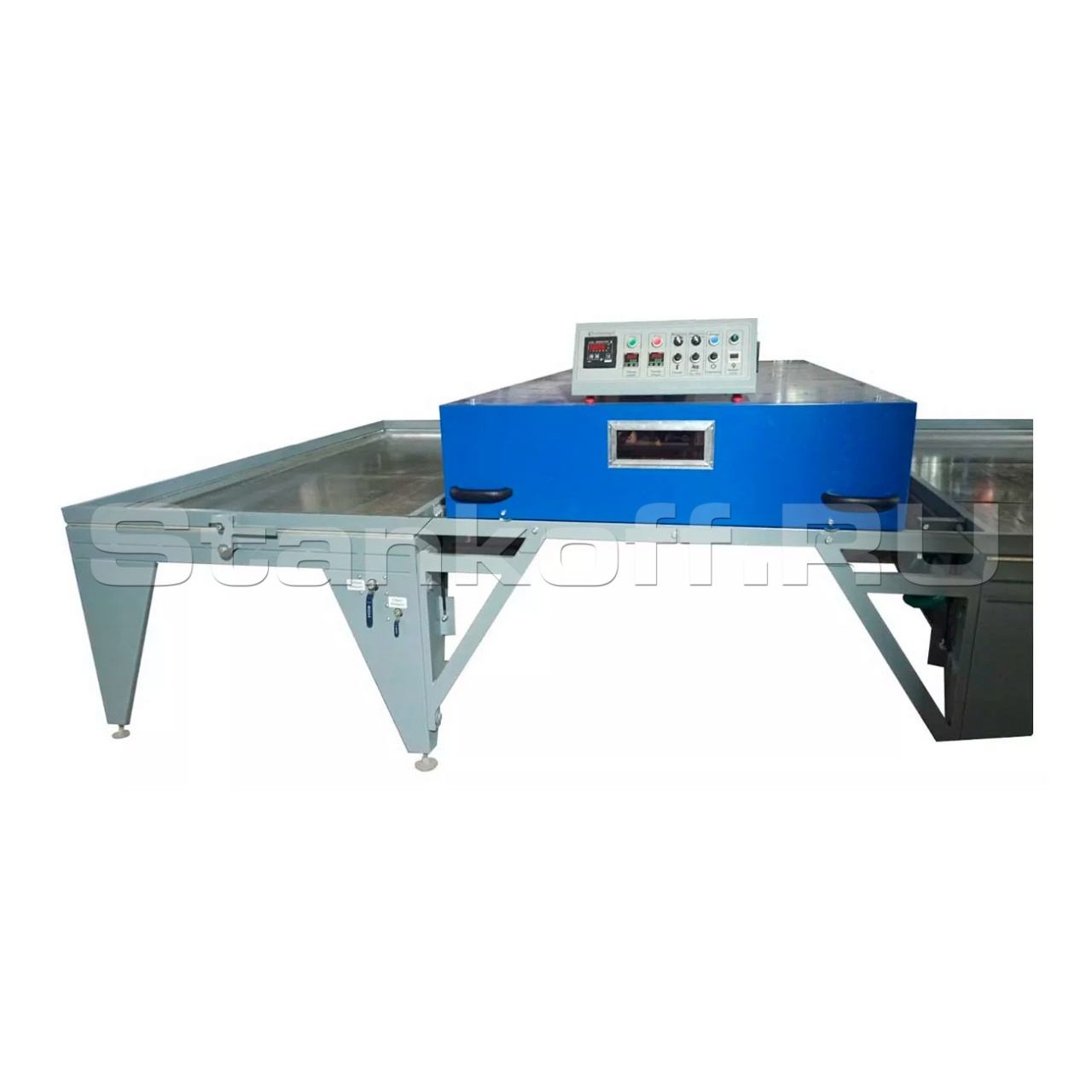

Мембранно-вакуумный пресс МВПА 14-30-1
Предназначен для облицовки пленками ПВХ дверных полотен и вставных филенок, мебельных и кухонных фасадов и других элементов корпусной мебели, а также панелей из композитных материалов с рельефной поверхностью. При облицовке используется нагрев и вакуумная технология. Загрузка заготовок, укладка пленки, подъем нагревательных элементов и разгрузка – ручная. Процесс прессования- под визуальным контролем оператора, управление температурным и вакуумным циклом в режиме ручной/автомат. Наиболее широкое применение, данная модель пресса, нашла при поточном производстве на крупных предприятиях.
В зависимости от комплектации пресс оснащается системой пневмоцилиндров на подъём-опускание и закрывание консольной прижимной рамки и термомодуля, многофункциональным контроллером с сенсорной панелью оператора для автоматизации и более тонкого подбора режима прессования. Данная комплектация позволяет достигать высокого качества выпускаемой продукции. Возможность установки третьего рабочего стола, позволяет существенно увеличить производительность пресса.

Ручной режим вакуумирования с цифровой индикацией температуры нагрева и электронным вакуумметром для установки и поддержания заданного уровня вакуума. Измерение и регулировка температуры нагрева ламп осуществляется ОВЕН ТРМ в комбинации с термо-преобразователем (термопара). Дополняется плавной регулировкой мощности основного (верхнего) и дополнительного (нижнего) нагревательного периметров. Управление вакуумом осуществляется ручными кранами.
Нагревательный купол (термомодуль)
Станок комплектуется низко инерционными галогеновыми лампами мощностью 600Вт. Общий уровень энергопотребления термомодуля варьируется от 30 кВт, в зависимости от длинны и частоты установки нагревательных элементов (ламп).

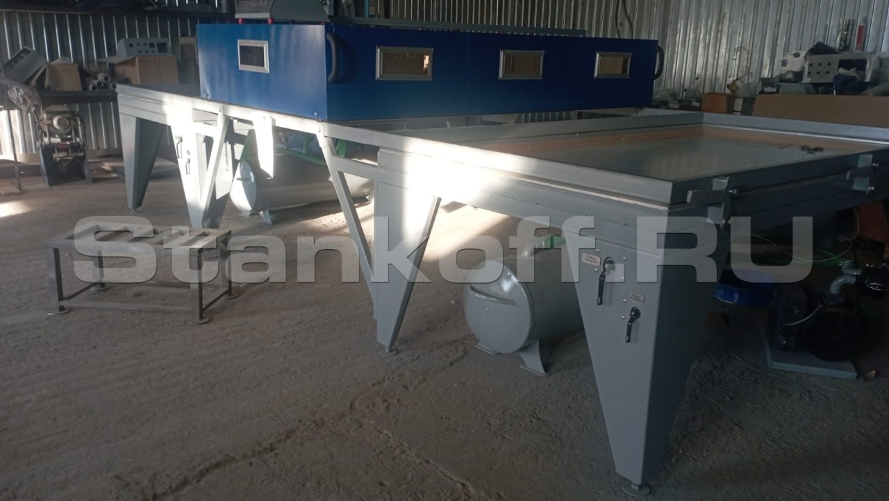

Габаритные размеры, мм 3000х1370
Внутренний размер стола, мм 2880x1250
Высота термомодуля, мм 400
Внутренняя высота термомодуля, мм 350
Тип открытия термомодуля «откатник»
Производительность вакуумного насоса, м3/час 40
Глубина стола, мм 50
Потребляемая мощность нагревательной системы, кВт 30 (50 ламп по 600 Вт)
Вес станка, кг 900
