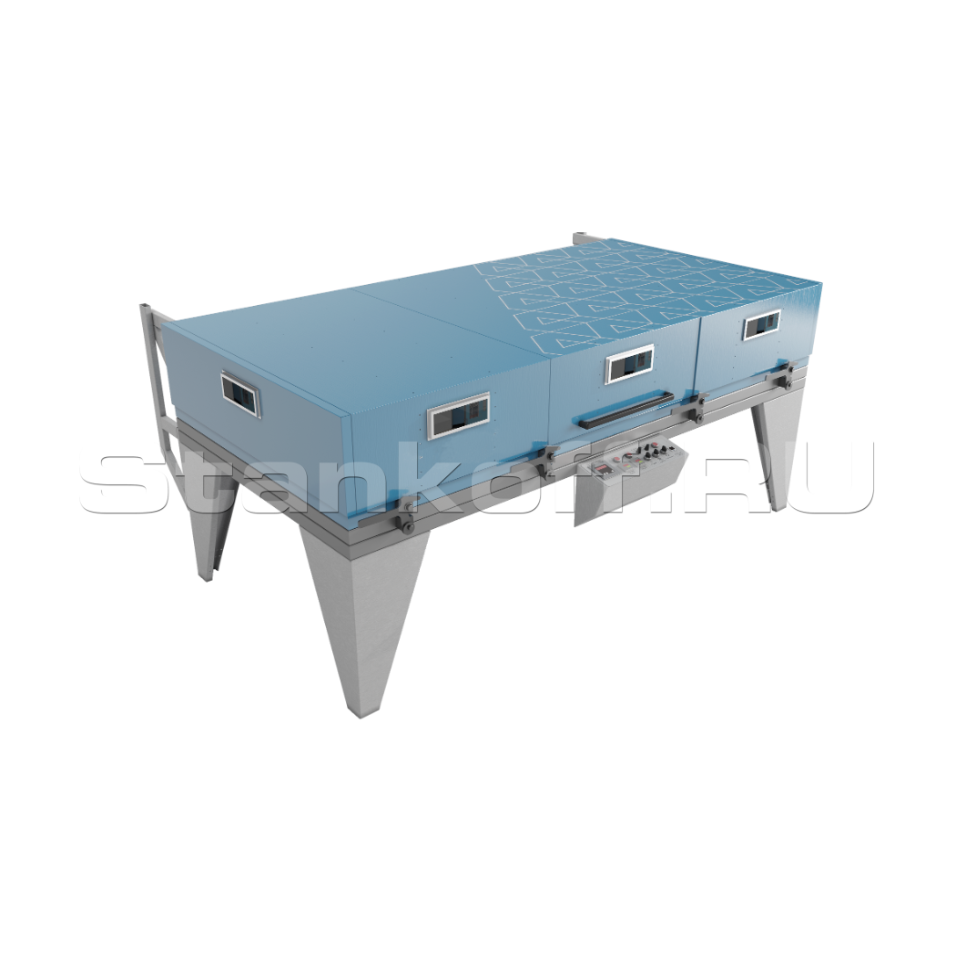

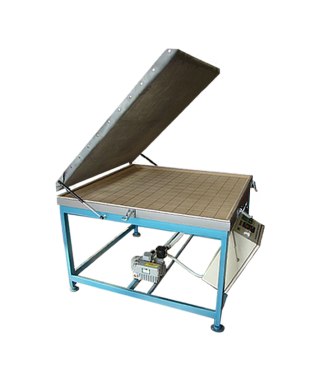

Мембранно-вакуумный пресс МВПА 15-30
Предназначен для облицовки бумагой и шпоном стеновых панелей, погонажных изделий из массива древесины и композитных материалов со сложным профилем высотой до 500 мм* (*-в зависимости от заказываемой высоты термомодуля), а также гнутья деталей мебели.
Пресс представляет собой цельносварную конструкцию из стальных профильных труб, в основании стола заложен стальной лист толщиной 4мм. Поставляется в собранном и полностью готовом к работе состоянии. Для запуска в эксплуатацию не требуется вызов специалиста по пусконаладочным работам. За счет компактности данного оборудования, экономится рабочее пространство Возможность установки пресса, в любом помещении. (При необходимости станок можно разобрать на составляющие узлы и занести в любое помещение)
