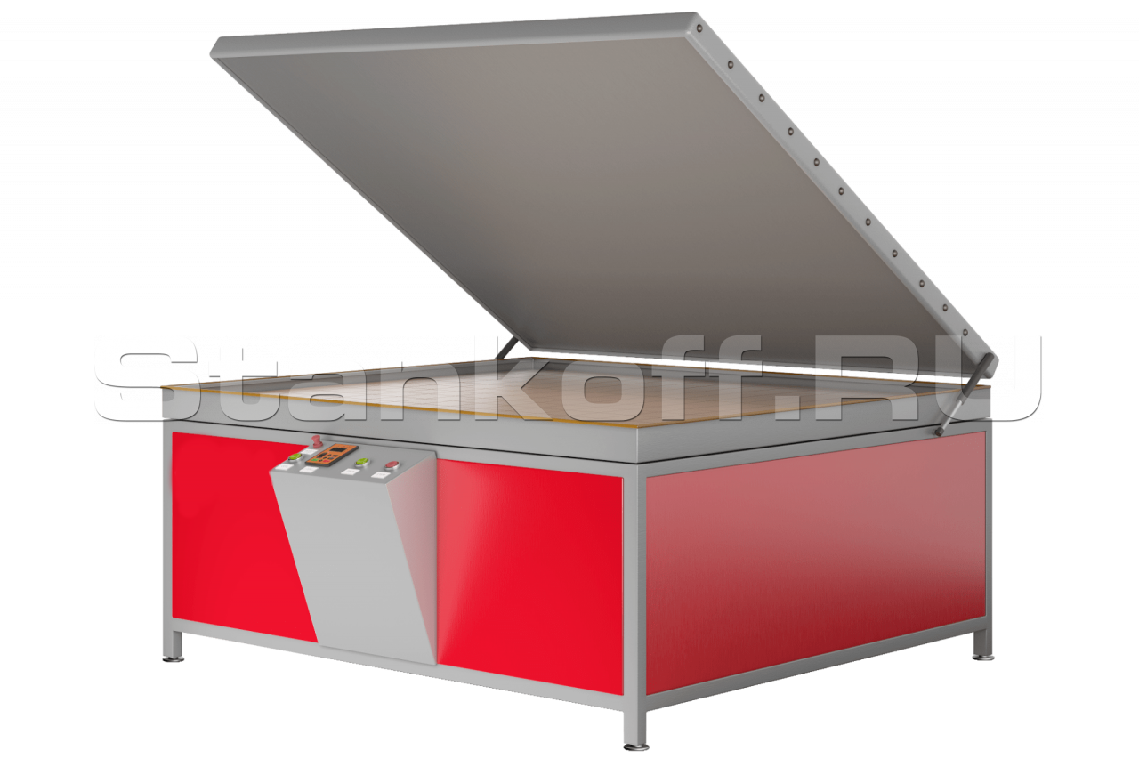

Применяется при изготовлении деталей мебельного производства, когда необходимо склеить составные части изделия. Можно склеивать под вакуумом любые детали из дерева, пластмассы и т.д.
Принцип работы на прессе холодного прессования:
Подготовленное к склейке изделие помещается на рабочий стол вакуумного пресса, опускается прижимная рамка с мембраной, вакуумный насос откачивает воздух и давление равномерно сжимает изделие со всех сторон.
Далее изделие выдерживают в таком состоянии необходимое время, а затем извлекают его для дальнейшего использования.
Вакуумный пресс заменяет дорогостоящее прессовое оборудование, особенно в условиях мелкосерийного производства и при изготовлении уникальной дорогой продукции, декоративное шпонирование, дверей с объемным рельефом, криволинейных фасадов и т.д.
