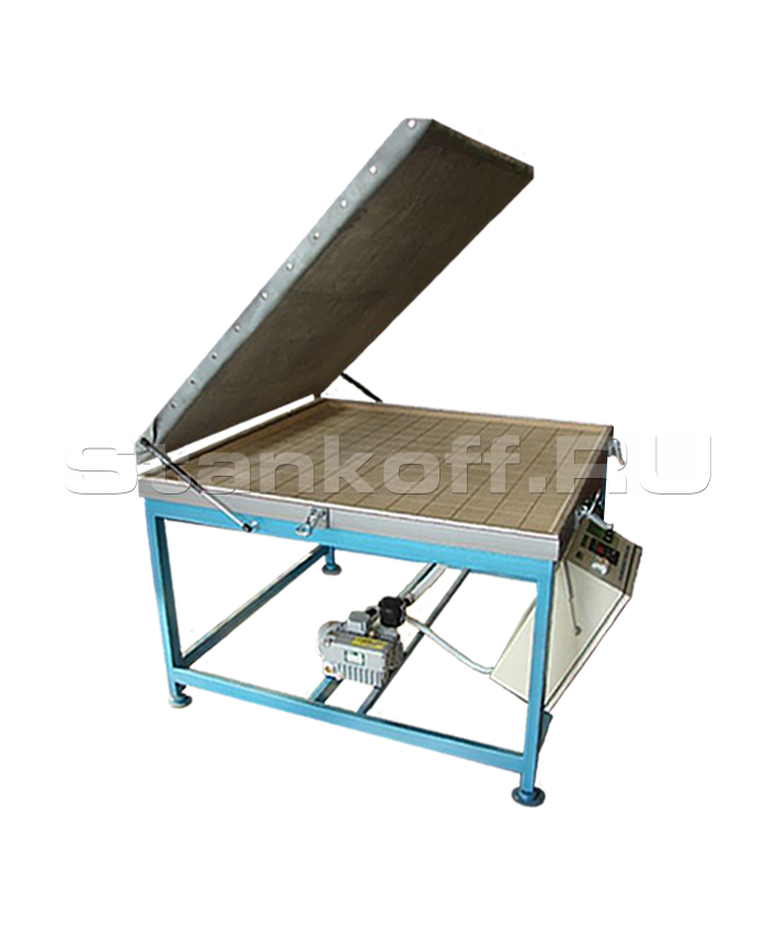

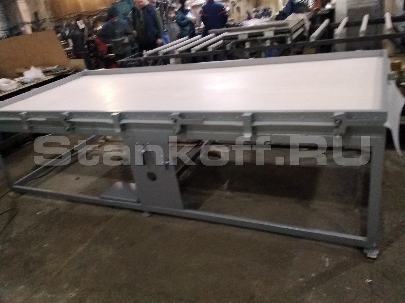

Вакуумный пресс МВПА 15-30 BS
Отличительные особенности
  • Без термомодуля. Вакуумная насосная станция на базе пластинчато-роторного насоса RS20.
  • Выравнивание основания стола полимерным составом.
  • Пульт управления с ручным включением-выключением вакуумного насоса.
  • Электроконтактный вакуумметр.
  • Управление вакуумом ручными кранами.
  • На прижимной рамке замки с эксцентриковым механизмом регулировки по высоте.
  • Мембрана силиконовая на заклёпках толщиной 3,0 мм.
Конструктивные особенности
Вакуумная система
Вакуумная система
На базе Китайского вакуумного насоса ERSTEVAK, производительностью 20 м³/час., создающий разряжение вакуума до -0,5 Bar. Мощность электродвигателя 0,75 кВт; 380в.
Толщиной 3 мм на заклепках, позволяющих производить быстрый монтаж-демонтаж на прижимную рамку.
Выравнивание
Выравнивание
Дополнительное выравнивание основания стола полимерным материалом. Устраняет неровности стола после сварочных работ, что обеспечивает получение качественных деталей.
Мощные эксцентриковые механизмы зажима
Обеспечивают удобную регулировку прижима в зависимости от толщины мембраны.
Ручные краны
Ручные краны
Ручные краны управления процессом вакуумирования.
Дополнительные опции
Вакуумная система
Вакуумная система
На базе Китайского вакуумный насоса ERSTEVAK, производительностью 40 м³/час., создающий разряжение вакуума до -0,9 Bar. Мощность электродвигателя 1,1 кВт; 380в - RS40.
Мембрана каучуковая
Мембрана каучуковая
Мембрана каучуковая толщиной 3 мм (3300х1600х3,0 мм) на заклепках, позволяющих производить быстрый монтаж-демонтаж на прижимную рамку.
Покрытие рабочего стола МДФ
Покрытие рабочего стола МДФ (10 мм) и перфорированный оцинкованный лист.
Габаритные размеры, мм 3000x1500
Рабочий размер стола, мм 2940x1440
Вакуумная насосная станция RS20
Тип покрытия рабочего стола Лист МДФ
Толщина силиконовой мембраны на заклёпках, мм 3
