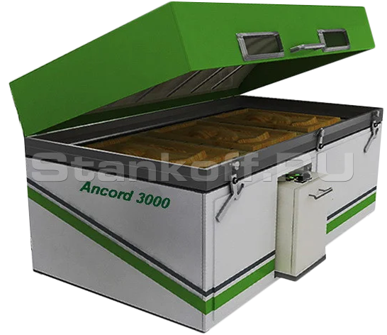

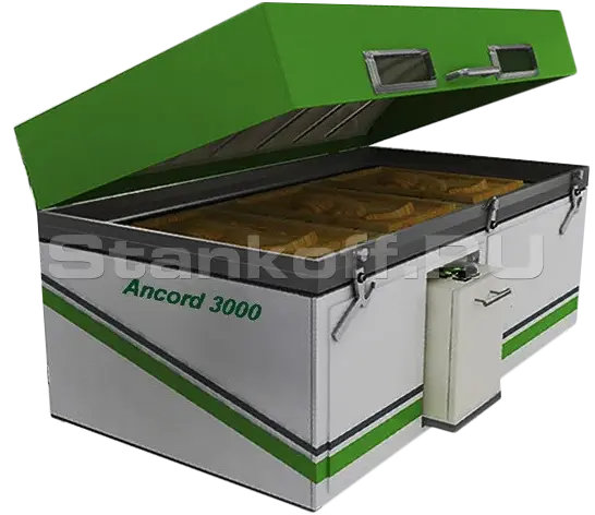

Предназначен для облицовки пленками ПВХ дверных полотен и вставных филенок, мебельных и кухонных фасадов и других элементов корпусной мебели, а также панелей из композитных материалов с рельефной поверхностью.
При облицовке используется нагрев и вакуумная технология. Загрузка заготовок, укладка пленки, подъем нагревательных элементов и разгрузка – ручная. Процесс прессования- под визуальным контролем оператора, управление температурным и вакуумным циклом в режиме ручной/автомат.
Область применения:
Наиболее широкое применение пресса нашло на мелкосерийном и индивидуальном производстве фасадов. Производительность станка на пленке ПВХ от 90м2 в смену.
Отличительные особенности:
- За счет компактности данного оборудования, экономится рабочее пространство
- Возможность установки пресса, в любом помещении. (При необходимости станок можно разобрать на составляющие узлы и занести в любое помещение)
- В независимости от качества пленки, пресс позволяет обтягивать поверхности любой сложности.
- Применение в производстве гнутоклееных деталей высотой до 250мм.
