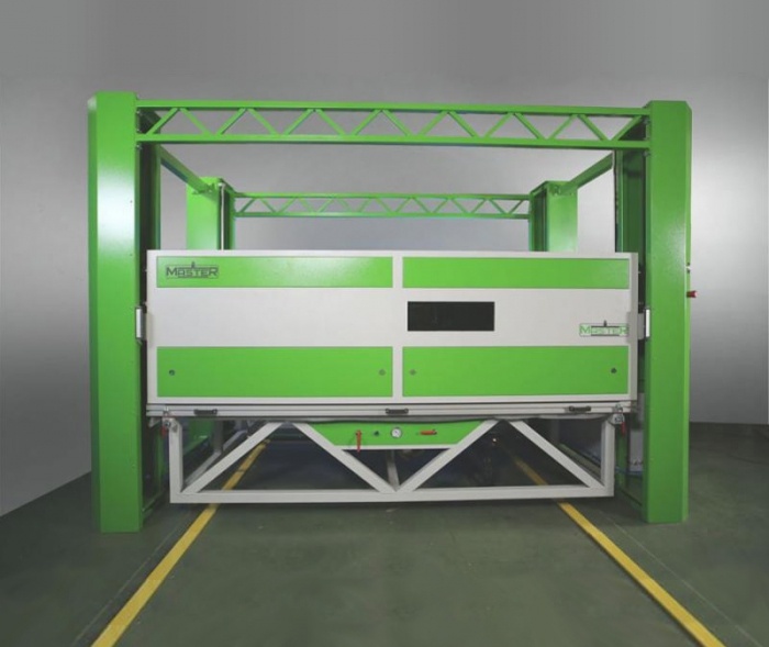

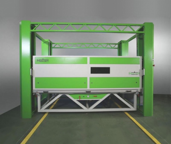

Особенности:
Подвижной купол нагрева,оборудованный инфракрасными лампами, представляет собой стальнуюконструкцию внешнего силового каркаса, обшитую декоративными панелями истальную конструкцию внутреннего каркаса, обшитую светоотражающимипанелями из ячеистого алюминиевого сплава, увеличивающего количествоугловых отражений инфракрасных излучений от ламп.
Междукаркасами проложен теплоизолирующий материал, который предотвращаетпотерю температуры в процессе работы и делает работу на оборудованииабсолютно безопасной.
Купол имеет смотровое окно, позволяющее вести визуальный контроль процесса прессования.
Дляуправления нагревательными лампами используются регуляторы мощности, спомощью которых происходит плавное включение и регулированиеинфракрасных ламп, тем самым лампы не подвергаются резким скачкам иперепадам напряжения, что существенно продлевает срок их службы и неоказывает воздействия на всю внешнюю сеть потребителя в виде просадкинапряжения во внешней сети.
Куполустановлен на направляющих и приводится в движение четырьмяпневматическими цилиндрами фирмы Camozzi, с рабочим ходом 900mm.
Длясинхронизации работы пневматических цилиндров применена цепнаяпередача, которая обеспечивает синхронное передвижение нагревательногокупола вверх и вниз.
Системаперемещения купола высоконадежна и не требует дополнительногообслуживания в течении длительного срока эксплуатации. Для безопасностиработы персонала, на прессе применена система инфракрасного барьера, которая предотвращает опускание купола, в момент, когда операторнаходится в зоне перемещения купола.
Подвижной рабочий стол с мембраной, установленный на данном прессе состоит из силовогостального каркаса, столешницы из алюминиевого листа толщиной 8mm. снасечками для откачки вакуума и прижимной рамки из алюминиевого профиля сустановленной на ней силиконовой мембраной толщиной 2mm. Стол имеетпрочные колеса, выточенные из высокопрочного стального сплава. Рабочийстол установлен на рельсы и приводится в движение оператором пресса безприложения особых усилий.
Прижимная рамка с силиконовой мембраной приводится в движение пневматическимицилиндрами фирмы Camozzi, что повышает производительность данногопресса.
Фиксациярамки производится с помощью качественных замков, исключающихвероятность нарушения герметичности стола при работе пресса.
Столоснащен датчиками фирмы CAMSCO, контролирующими полное закрытие замков. Датчик температуры, установленный на поверхности мембраны, позволяетавтоматизированной системе полностью контролировать заданную температурупрессования.
Силиконовая мембрана Немецкого производства, толщиной всего 2mm имеет высокую прочность,эластичность и устойчивость к высоким температурам прессования. Мембранакрепится к прижимной рамке при помощи силиконовых жгутов в паз профилярамки, что облегчает и ускоряет монтаж и демонтаж мембраны, позволяетменять натяжение мембраны, без какого либо дополнительного инструмента
Размер рабочего стола 2760 x 1800 мм
Мощность вакуумной станции 1.5 кВт
Мощность нагревательных элементов 40 кВт
Потребляемая мощность нагревателей 15 кВт/ч
Мембрана силиконовая 2 мм
Пневмо-система 7 Бар
Расход воздуха пневмо-системы 50 л/мин
Вакуумная станция 63 м 2/ч
Максимальная температура нагревательного купола 160 °С
Тип нагревательных элементов Инфракрасные кварцевые лампы 600Вт х 68шт
Тип управления режимами прессования Автоматический PLC контроллер Delta с сенсорным цветным дисплеем 7”
Максимальное давление прессования 0,95 кг/см 2
Вакуумный стол подвижной
Масса в полной комплектации 2550кг
Габаритные размеры
Размер «a» (высота)
Размер «b» (глубина)
Размер «с» (вынос стола)
Размер «d» (ширина)
2500 мм
2140 мм
1800 мм
3635 мм
