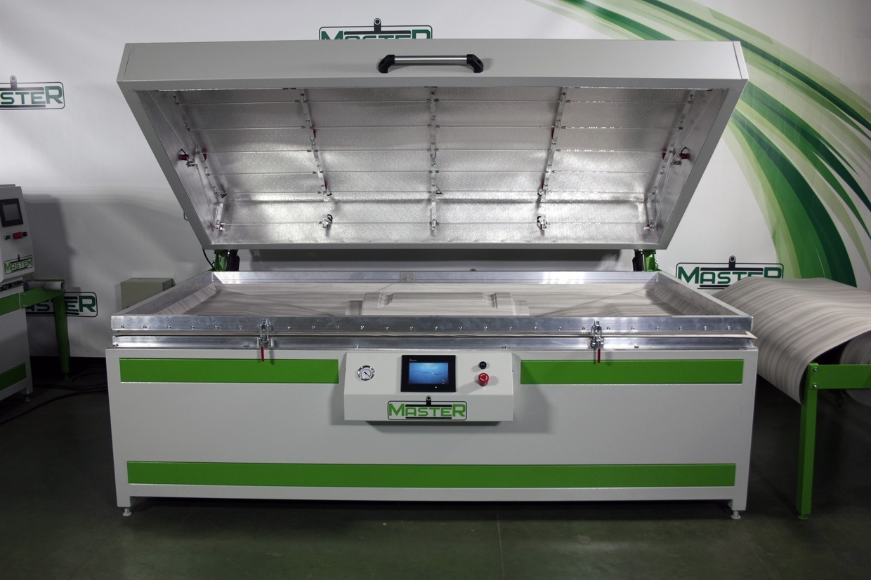

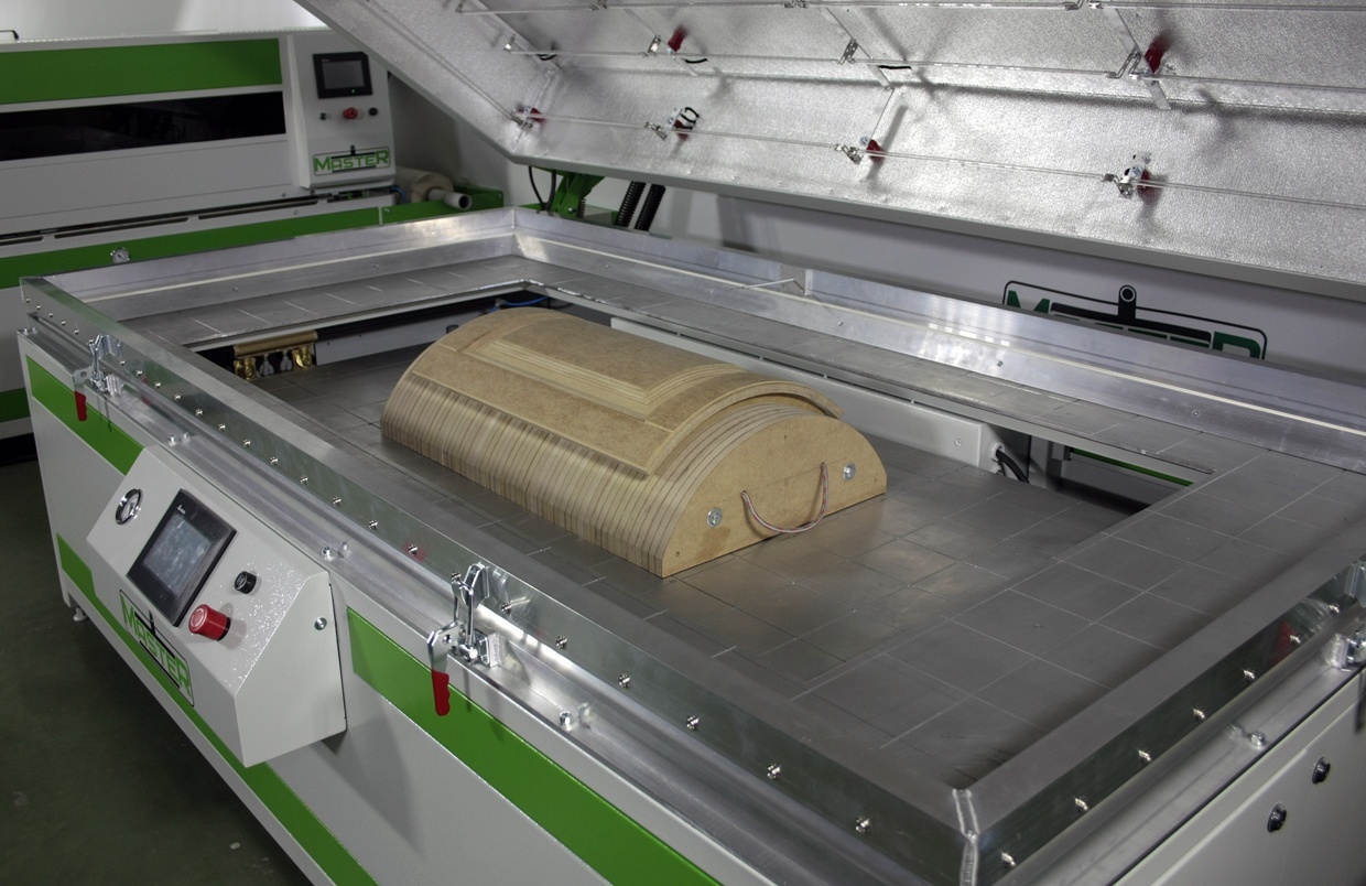

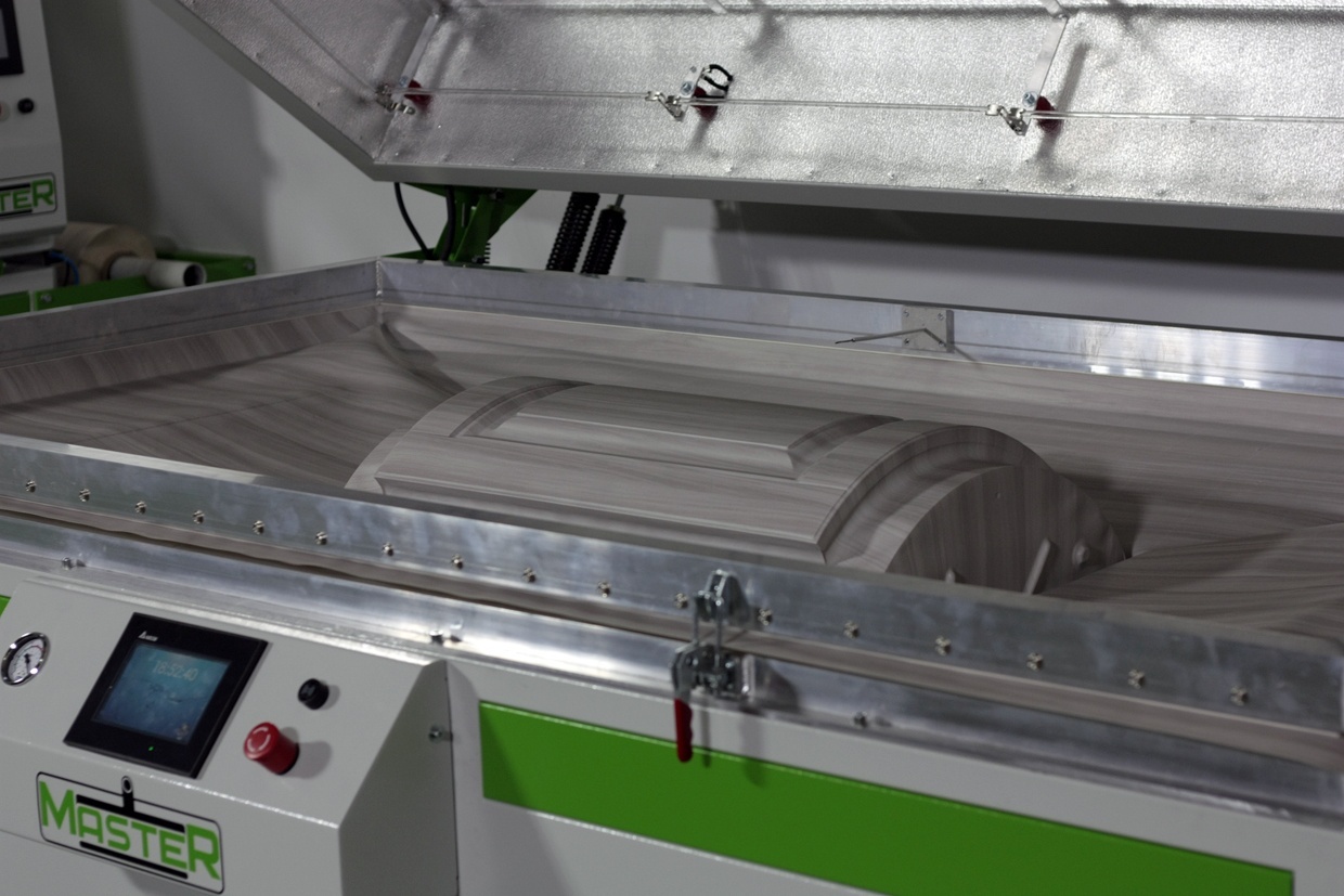

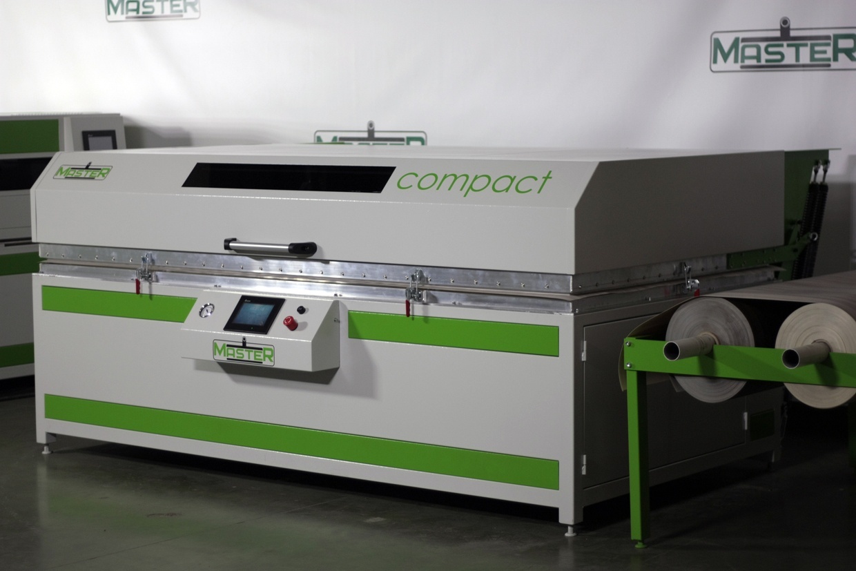

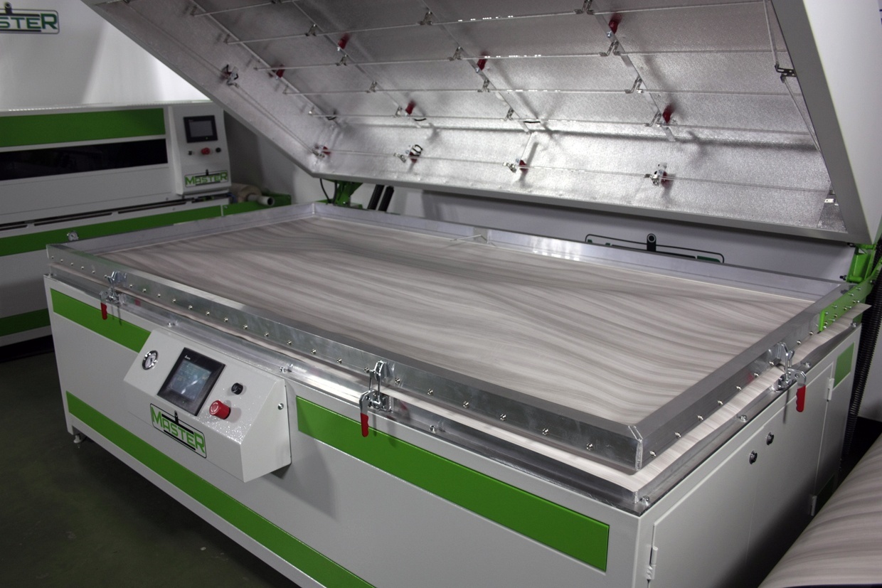

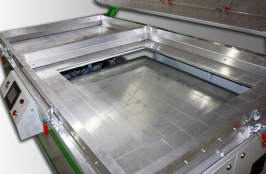

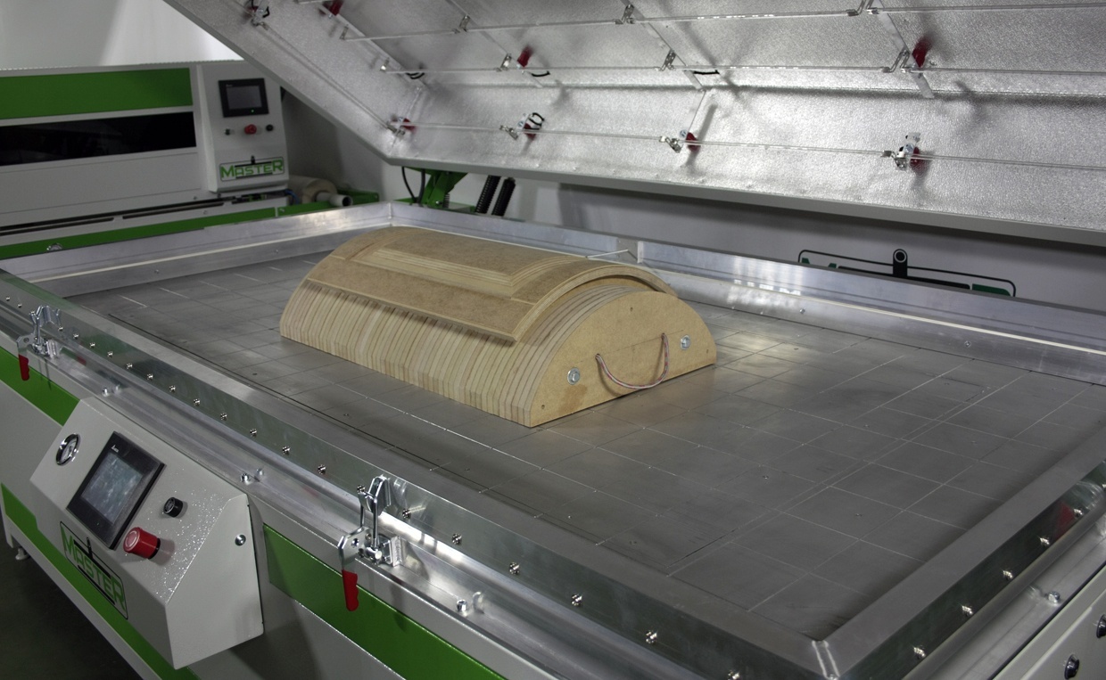

Мембранно - вакуумный пресс Master Compact Plus предназначен для покрытия пленками ПВХ как гнутоклеенных так и прямолинейных фасадов. Мембранно - вакуумный пресс оснащен "драпирующим" столом (вертикально подвижный стол) для обработки гнутоклеенных фасадов, с увеличенной рабочей поверхностью. При поднятии драпирующего стола, возможно использование всей полезной площади стола 2500 х 1250.
| Размеры рабочей поверхности стола | 2500х1250 мм |
| Размеры рабочей поверхности драпирующего стола | 1900х940 мм / 1150х900 мм |

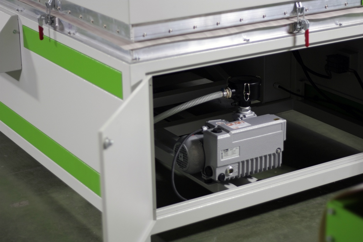

| Вакуумная станция пластинчато-роторного типа | Busch R5 KB 0040D (Германия) |
| Производительность вакуумной станции | 40 м 3 |

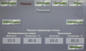

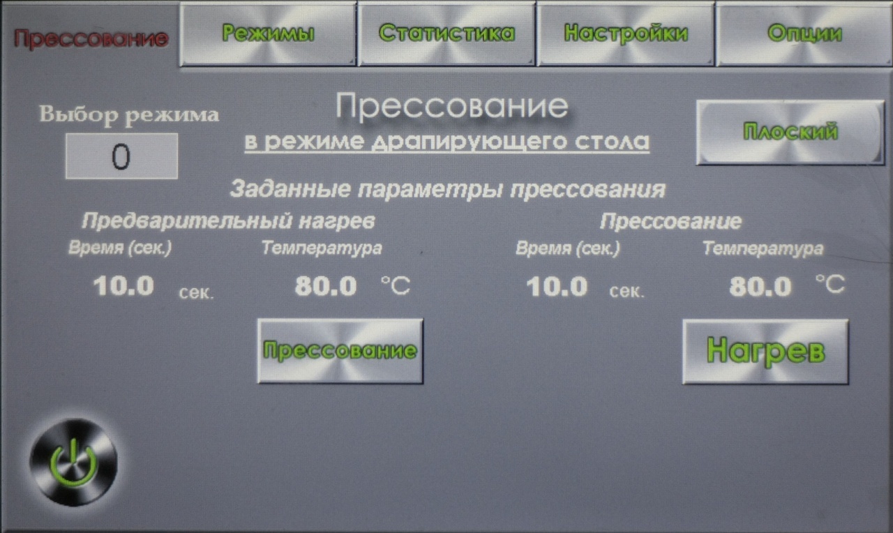

| Блок регулировки температуры | Delta |
