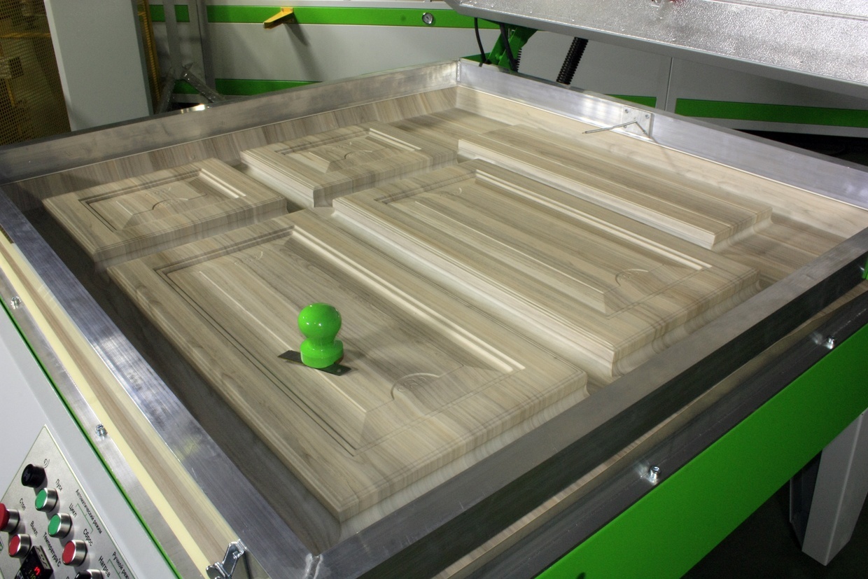

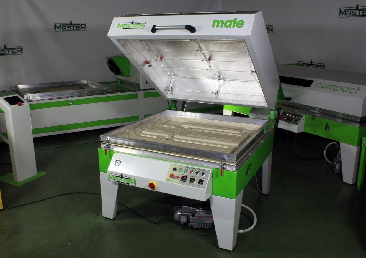

Мембранно - вакуумный пресс Master Mate это уменьшенный аналог вакуумного пресса Master Compact. Пресс имеет не большие габаритные размеры, но при этом достаточно производительный рабочий стол размером 1250х1250 мм. Пресс Master Mate, что в переводе означает "Друг" станет незаменимым помощником для маленького производства кухонных фасадов, не больших столешниц или шпонированных филенок. Пресс так же может применяться для сублимации термо - переводными пленками. Master Mate может найти широкое применение в рекламном бизнесе для изготовления декоративных элементов из акрилового пластика или АБС пластика.
| Давление прессования | 0,95 кг/см |
| Размеры рабочей поверхности стола | 1250х1250 мм |
| Термомодуль | Вертикально подъемный "Балансировочный механизм" |
| Общая потребляемая мощность | 12.7 кВт |
| Тип нагрева: кварцевые лампы | 20 шт по 600 Вт |
| Общая мощность нагревательных элементов | 12 кВт |

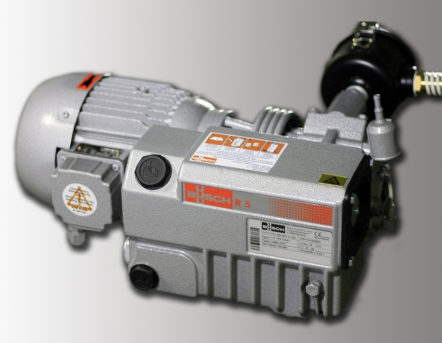

| Вакуумная станция пластинчато-роторного типа | Busch R5 RB/RC 0021 C (Германия) |
| Производительность вакуумной станции | 20 м 3 |
| Потребляемая мощность вакуумной станции | 0.7 кВт/ч |

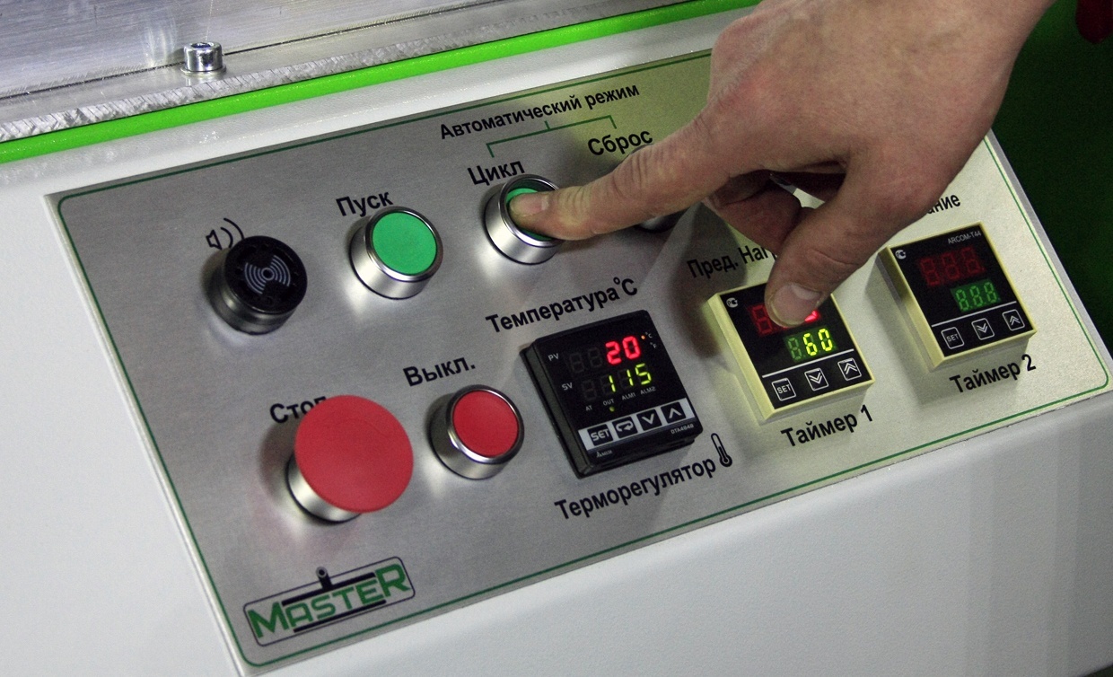

| Цикл прессования | Ручной/Автоматический |
| Время прессования | 1,5-3 мин |
| Блок регулировки мощности нагревательных элементов | Sipin |
| Блок регулировки температуры | Delta |
| Мониторинг состояния питающей сети | |
Габаритные размеры |
2000х1440х1300 мм |
| Масса оборудования | 0,35 т |
