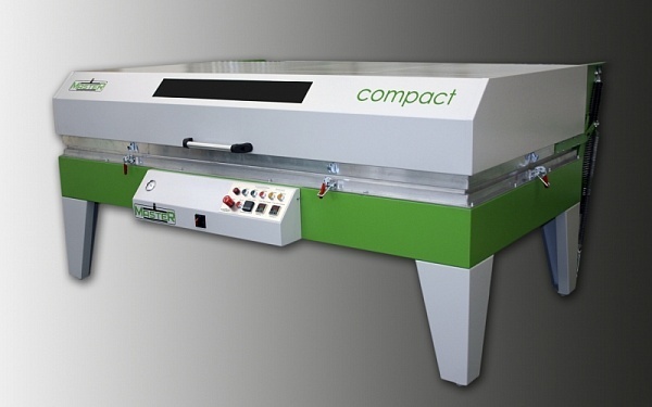

Вакуумный пресс Master Compact
Вакуумный пресс MASTER COMPACT предназначен для облицовывания мебельных фасадов из МДФ и других подобных изделий пленками ПВХ и натуральным шпоном. Оборудование также подходит для изготовления и облицовывания гнутоклееных фасадов с высотой радиуса до 300 мм.
Благодаря балансировочной системе подъема нагревательного модуля пресс имеет компактные габариты и удобен в эксплуатации. Конструкция обеспечивает свободный доступ к рабочему столу с четырех сторон, что упрощает загрузку и выгрузку заготовок и повышает производительность. Для обслуживания оборудования достаточно одного оператора.
MASTER COMPACT поставляется полностью в собранном виде. Для ввода в эксплуатацию требуется только подключение к электросети, без дополнительного монтажа и сложной настройки.
Пресс рассчитан на стабильную работу и получение качественного результата при облицовывании фасадов. Он хорошо подходит для небольших и средних мебельных производств, которым важно сочетание компактности, надежности и удобства эксплуатации.

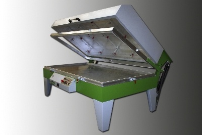

Конструкция рабочего стола позволяет облицовывать как плоские так и радиусные детали высотой до 300 мм. Поверхность стола изготовлена из алюминия толщиной 6 мм и имеет многоточечную систему отвода воздуха

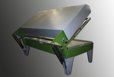

Пружинно-рычажная система подъема термомодуля компенсирует вес нагревательного колпака и не требует от оператора усилий при загрузке/выгрузке деталей. Конструкция петель позволяет обеспечить доступ к рабочему столу с 4-х сторон.

Закрытая конструкция термомодуля исключает влияние сквозняков вызывающих коробление и изменение цвета пленки. Смотровое окно позволяет визуально контролировать процесс прессования.

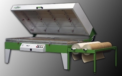

Термостойкая силиконовая мембрана позволяет проводить облицовку проницаемыми для воздуха материалами (шпон и бумага) а также используется для изготовления гнутоклеенных деталей из шпона и MDF.
Передвижная стойка для рулонов пленки ПВХ
Позволяет устанавливать 6 рулонов пленки ПВХ. Предназначена для поочередного использования одного из видов пленки при работе пресса, а также для быстрой замены рулонов.
