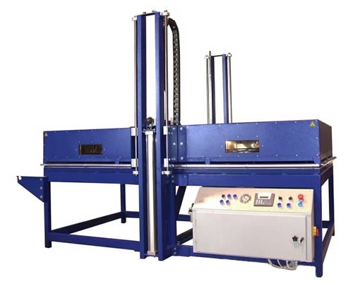

Вакуумный пресс для облицовки VPF-2-3000
Термо-вакуумные пресса VPF-2-2600 и VPF-2-3000 предназначены для производства ПВХ фасадов, дверей, 2Д и 3Д облицовки, а также могут использоваться, как мембранно-вакуумные пресса для изготовления гнуто-клееных деталей, ламинирования, облицовки, фанеровки и шпонирования частей мебели. Универсальное решение для предприятий и цехов по производству мебели.
Термо-вакуумный пресс полностью автоматизирован, имеет три режима работы автоматический, ручной и режим с мембраной.
  • Автоматический – цикл прессования проходит в автоматическом режиме по заранее выставленным параметрам. Весь процесс контролируется под управлением контроллера ПЛК.
  • Ручной режим – весь цикл прессования контролирует оператор.
  • Режим мембраны предназначен для работы вакуумного пресса с мембраной, что позволяет использовать его как простой мембранный пресс. Пресс комплектуется силиконовой либо каучуковой мембраной.
Конструктивные особенности:
Нагревательная система
Отличающей особенностью нашего вакуумного пресса является система нагрева. Система состоит из трех независимых зон в конструкции, которых используются карбоновые нагревательные элементы, которые единственные в своём роде обеспечивают быстрый и равномерный нагрев всей плоскости плёнки при оптимальной температуре. Температура контролируется инфракрасным датчиком и контроллером. Величина температуры устанавливается в зависимости от типа и производителя ПВХ пленки. Высокая возможность адаптации к разным видам пленки.
Пневматический привод нагревательной системы пресса осуществляет вертикальное перемещение нагревательной системы и защитного ограждения, что облегчает работу оператора и экономит производственные площади. Пневмопривод оснащен системой безопасности. Вакуумный пресс не оборудован своим компрессором и подключается к локальной системе сжатого воздуха с давлением 6 бар.
Вакуумный насос
Термо-вакуумный пресс комплектуется масляным центробежным насосом высокой производительности 40 либо 100 м3/час. Насос обеспечивает быструю откачку воздуха и вакуум -0,9 бар (9000) кг/м2. Вакуумная система снабжена 100 литровым ресивером с фильтром. Что в комплексе с насосом позволяет получить качественные результаты облицовки пленкой. Величина вакуума в системе контролируется датчиком и контроллером ПЛК и поддерживается в системе автоматически. Уровень вакуума и его величина отображаются на шкале вакуумметра.
Рабочий стол
Оптимальный размер стола позволяет обрабатывать детали большого размера.
Пульт управления
Обеспечивает простое и удобное управление вакуумным прессом. Возможность выбора языка интерфейса ПЛК контроллера.
