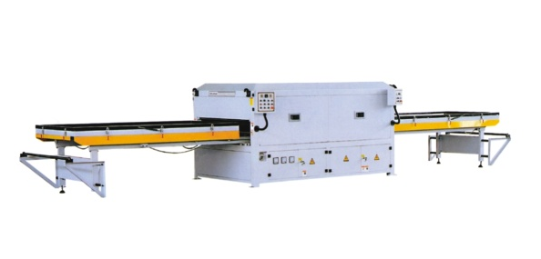

Автоматический вакуумный пресс с двумя столами ZF 2700 S
Предназначен для облицовки мебельных и кухонных фасадов, дверных полотен со сложным рельефом и различных панелей пленками ПВХ.
Особенности
  • Пресс может работать как в автоматическом, так и в ручном режимах;
  • Стол выполнен из высококачественной стали, что делает его устойчивым к коррозии и высоким температурам
  • Комплектуется двумя надежными вакуумными станциями
  • Использование системы нагрева и вакуумной технологии позволяет также работать с высокоглянцевыми ПВХ-пленками без нанесения ущерба поверхности.
  • При использовании силиконовой мембраны возможно облицовывание натуральным шпоном.
  • Толщина шпона при облицовке рельефной поверхности составляет от 0,2 до 0,4 мм, для плоских поверхностей – до 0,8 мм.
Технические характеристики автоматического вакуумного пресса с двумя столами ZF 2700 S
Максимальный размер прессуемой детали 2550x1150x60 мм
Температура 60-1800С
Прессуемые пленки 0,18-0,6 мм
Вакуумные станции 8 л/сек + 15 л/сек
Мощность двигателей вакуумных станций 2,2 кВт + 1,1 кВт
Мощность привода рабочего стола 0,25 кВт *2
Мощность нагревательных тэнов 4 кВт*9
Общая мощность 39,8 кВт
Максимальное давление -0,1 МПа
Габаритные размеры (д*ш*в) 9300x200x1650 мм
Вес 3000 кг
