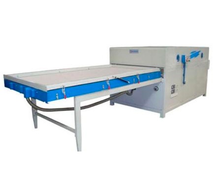

Вакуумный пресс для облицовки фасадов CMF2500CS
Предназначен для облицовки мебельных и кухонных фасадов, дверных полотен со сложным рельефом и различных панелей пленками ПВХ и высокотемпературными термоусадочными пленками. Использование системы нагрева и вакуумной технологии позволяет также работать с высокоглянцевыми ПВХ-пленками без нанесения ущерба поверхности.
Отличительные особенности:
  • пресс может работать как в автоматическом (запрограммированный цикл обработки и перемещение стола осуществляется нажатием одной кнопки), так и в полуавтоматическом режимах;
  • станок комплектуется надежным мощным вакуумным насосом производства Германии;
  • станок может быть оснащен двумя силиконовыми мембранами для двухсторонней облицовки заготовки шпоном;
  • стол может использоваться для работы с широкими и узкими пленками ПВХ;
  • Станок оснащен двумя силиконовыми мембранами для двухсторонней оклейки заготовки шпоном.
Конструктивные особенности:
Вакуумный насос
На станке установлен мощный вакуумный насос и ресивер, которые создают разряжение, необходимое для вакуумной облицовки рельефных деталей пленкой.
Инфракрасные лампы
Инфракрасные лампы, расположенные в верхней и нижней части нагревательной камеры, обеспечивают быстрый и равномерный прогрев облицовочной пленки, заметно сокращая потери технологического времени и затраты энергии.
Нижние нагревательные элементы используется для двухсторонней облицовки натуральным шпоном или бумагой.
Пульт управления
Удобный и эргономичный пульт управления позволяет контролировать режимы работы пресса.
Простая и удобная регулировка температуры и времени работы нагревательных элементов.
Вакуумный стол оснащен рамкой для широких (до 1400 мм) и узких пленок.
Вакуумный стол оснащен двумя силиконовыми мембранами, что позволяет производить облицовку заготовок натуральным шпоном одновременно с двух сторон.
Технические характеристики CMF2500CS
Размеры обрабатываемой детали (max), мм
2460х1120х50
Размер рабочего стола, мм
2560х1360
Количество рабочих столов, шт.
1
Рабочая температура нагрева плиты для пресса
600°-1200°
Толщина облицовочного пленочного материала, мм
0,18-0,40
Общая мощность, кВт
16
Габариты станка, мм
2650х1360х1350
Масса станка, кг
1188
