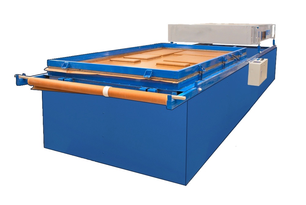

Вакуумные прессы ТВП-2500 С и ТВП-2500 Д разработаны для цехов, занимающихся производством мебели с использованием МДФ фасадов, предприятий занимающихся производством металлических дверей, столярных производств. Вакуумные пресса предназначены для облицовки различных деталей со сложным трёхмерными и двумерными профилями плёнками ПВХ, шпоном, дверных накладок и наличников МДФ, фасадов МДФ. Оборудование сочетает в себе удобство, простоту в работе и рентабельность.
Вакуумные прессы адаптированы для работы с плёнками ПВХ производства Германии, Италии, Китая, Кореи и др.
Одно из основных отличий использования кварцевых ламп КГТ от спиральных ТЭНов то, что нагревание происходит равномерно по всей рабочей площади, это даёт возможность использования глянцевых плёнок ПВХ без нанесения ущерба внешним поверхностям заготовок.
Равномерный нагрев позволяет работать с гнутыми фасадами МДФ.
Вакуумный пресс ТВП-2500Д с двумя рабочими столами - эта модификация позволяет производить сразу две операции: прессования и выкладку заготовок. Крышка пресса имеет сдвижной тип благодаря чему происходит малая потеря нагретого воздуха между лампами нагрева и плёнкой.
Возможности вакуумного пресса
  • Работа с различными плёнками ПВХ толщиной от 0,1 мм до 1,0 мм, в том числе и с глянцевыми плёнками ПВХ.
  • Склейка, придание нужной формы изделиям с использованием мембраны, с нагревом или без нагрева
  • Отделка плёнками ПВХ: фасадов МДФ, столешниц, дверных полотен, декоративных полотен из МДФ без мембраны, кухонных фасадов.
  • При использовании мембраны - облицовывание натуральным шпоном и кашировку финишными декоративными покрытиями, ламинирование пластиками ДСП и ДВП.
  • Автоматическое поддержание установленной температуры нагреваемой плиты в широких пределах с большой точностью.
  • Индикация работоспособности нагревателей, контроль состояния оборудования.
  • Высокая производительность моделей с двумя рабочими столами позволяет использовать вакуумный пресс на производствах с разными типами оборудования.
