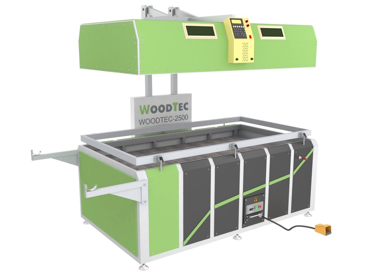

Предназначен для облицовки пленками ПВХ дверных полотен и вставных филенок, мебельных и кухонных фасадов и других элементов корпусной мебели, а также панелей из композитных материалов с рельефной поверхностью.
При облицовке используется нагрев и вакуумная технология. Загрузка заготовок, укладка пленки и разгрузка осуществляется вручную. Перемещение нагревательных элементов и прижим рамки фиксирующей плёнку происходит автоматически. Использование специального поднимающегося стола позволяет производить высококачественную облицовку гнутых фасадов.
Схема обработки
Пресс применяется на предприятиях и в цехах по производству мебели,
фасадов и дверей, а также в других деревообрабатывающих производствах.
Отличительные особенности
- Размер подъемной части рабочего стола составляет 100 % от рабочей площади стола, что позволяет изготавливать радиусные детали длинной до 2200 мм.
- Прижим рамки фиксирующей плёнку осуществляется автоматически пневмоприжимами.
- Плавная и точная регулировка режимов прессования обеспечивается электронной системой управления процессом, которая поддерживает температуру пленки во время всего цикла прессования с точностью до ±2оС, сохраняя ее фактуру, а по достижении максимальной температуры позволяет клею полностью полимеризоваться до безвозвратного состояния.
- Память на пять режимов прессования. Возможность самостоятельно подбирать режимы в процессе работы и сохранять их в памяти контроллера.
- Суммирующий таймер рабочего времени с подачей сигнала о необходимости проведения ТО насоса.
- Для защиты элементов электросхемы пресса от некачественного питающего напряжения, на входе установлено реле контроля фаз обеспечивающее, отключение станка от сети при: отсутствии одной из фаз и перекосе фаз.
- Меню ошибок с индикацией на рабочем дисплее.
- Все управление работой пресса с пульта управления.
