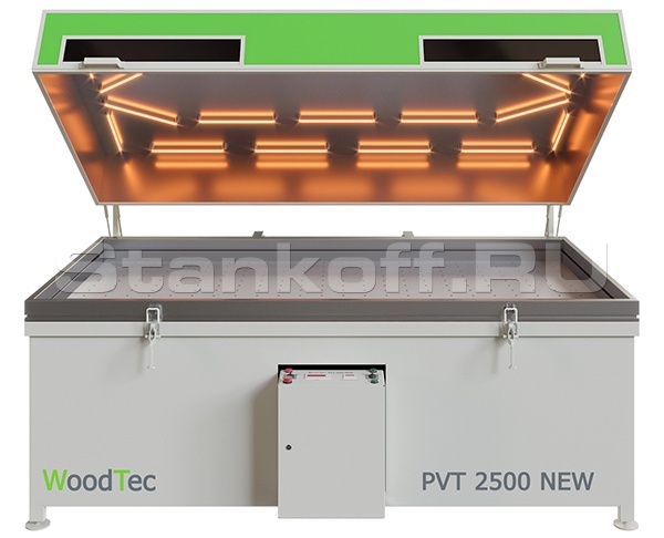

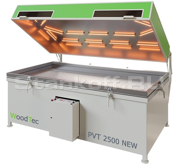

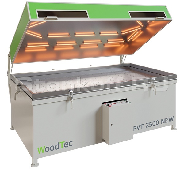

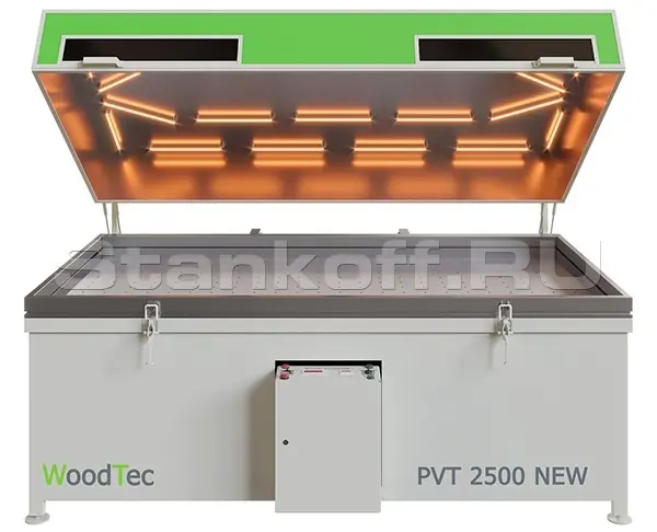

Пресс мембранно-вакуумный WoodTec PVT-2500 NEW
Предназначен для облицовки пленками ПВХ дверных полотен и вставных филенок, мебельных и кухонных фасадов и других элементов корпусной мебели, а также панелей из композитных материалов с рельефной поверхностью.
При облицовке используется нагрев и вакуумная технология. Загрузка заготовок, укладка пленки, подъем нагревательных элементов и разгрузка – ручная. Процесс прессования- автоматический.

Конструктивные особенности
Насосная станция
В качестве вакуумной станции используется - роторный вакуумный насос с масляным уплотнением серии SV. Отличие насосов данной серии чистый выхлоп, высокая мощность откачки, немецкая технология, встроенный фильтр выхлопных газов, глубокий вакуум.
Газовые упоры
Подъём термо-модуля осуществляется с помощью газовых упоров, что дает лёгкость подъёма, а также безопасность эксплуатации.
Зажимы
В конструкции пресса применены зажимы с центральным регулировочным винтом прижимного устройства обеспечивающие точную регулировку прижимного кольца.
Нагревательные элементы
В качестве нагревательных элементов в прессе применены кварцевые лампы КГТ, установленные на керамические изоляторы (изоляторы имеют практически не ограниченный срок службы).
Пульт управления
Пульт управления станком – удобно расположенный, эргономичный, интуитивно понятный.| Размеры рабочего стола, мм | 2440х1310 |
| Полезная площадь рабочего стола, м² | 3,2 |
| Максимальная высота детали, мм | 0 - 250 |
| Высота термомодуля, мм | 300 |
| Питающее напряжение, кВт | 380 |
| Мощность нагревателей, кВт | 24 |
| Мощность вакуума, кВт | 0,9 |
| Производительность насоса м³/час | 25 |
| Давления прессования, кг/м² | 9 |
| Диапазон температур, °С | до 200 |
| Регулировка температур | ручная/автоматическая |
| Регулировка вакуума | ручная/автоматическая |
| Мембрана | в комплектацию не входит |
| Габариты, мм | 2700х1700х1300 |
| Масса,кг | 600 |
