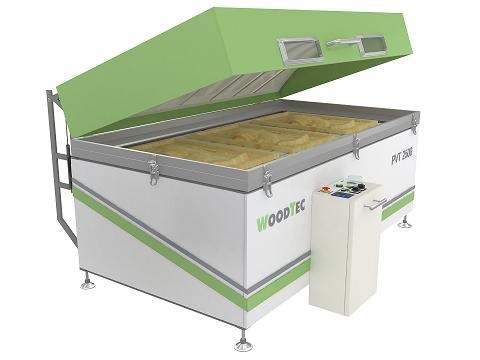

Пресс мембранно-вакуумный WoodTec PVT-2500
Реклама
Рекомендуем предложения
Предназначен для облицовки пленками ПВХ дверных полотен и вставных филенок, мебельных и кухонных фасадов и других элементов корпусной мебели, а также панелей из композитных материалов с рельефной поверхностью.
При облицовке используется нагрев и вакуумная технология. Загрузка заготовок, укладка пленки, подъем нагревательных элементов и разгрузка – ручная. Процесс прессования- автоматический.
Пресс применяется на предприятиях и в цехах по производству мебели, фасадов и дверей, а также в других деревообрабатывающих производствах.

Технические характеристики пресса мембранно-вакуумного WoodTec PVT-2500
Размеры рабочего  стола, мм 2500х1370
Полезный размер рабочего стола, мм 2380х1250
Давление прессования, кг/м2 0,8
Производительность вакуумной станции, куб.м/час 50
Мощность нагревателей, кВт 24
Мощность вакуумной станции, кВт 1,5
Установленная мощность, кВт 25.1
Габариты, мм 2700х1700х1700
Масса,кг 450
