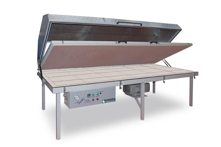

При облицовывании различных полотен производители часто сталкиваются с проблемой невозможности обработать изделия со сложным рельефом, т.к. большинство специализированного оборудования предназначено для прямых однородных заготовок.
Выход из сложившейся ситуации найден благодаря разработке вакуумных прессов GRIGGIO GPM 300, которые используются для облицовки не только простых в конструктивном плане фасадов, но и изогнутых многослойных фасадов обычными пленками, высокотемпературными переводными пленками и натуральным шпоном по 3D технологии с помощью системы нагрева.
Пресс оснащен жаропрочной, высокоэластичной мембраной, жесткостью в 45 шор, которая используется при облицовывании заготовок шпоном или работе со сложными фасадами. В остальных случаях можно обойтись и без нее. Заготовки размещаются на столе, размером 3000х1300 мм. Максимальная рабочая толщина составляет 400 мм.
При работе на оборудовании можно использовать различные клеи: ПВА, полиуретановый клей с отвердителем и без него, карбамидовый. Вакуумный пресс GRIGGIO GPM 300 имеет при разогреве максимальную температуру в 60 градусов. Комфортная работа на станке обеспечивается за счет быстрого времени нагрева и прессования, системы быстрой перенастройки. Вакуумный пресс соответствует системе безопасности СЕ.
Технические характеристики вакуумного пресса для шпона GRIGGIO GPM 300 |
| Размеры стола | 3000х1300 мм |
| Максимальная рабочая толщина с учетом контршаблона | 400 мм |
| Резиновая мембрана | 45 шор |
| Давление | 8 т/м2 |
| Вакуумный насос | 25 м3/час |
| Потребление вакуумного насоса | максимально 0,75 кВт |
| Максимальная рабочая температура | 60 градусов |
| Максимальное потребление системы нагрева | 4,5 кВт |
| Нормы | СЕ |
Логистика
| Вес нетто | 500 кг |
| Вес брутто в ящике | 700 кг |
| Габаритные размеры | 3100х14450х1600 мм |
| Упаковочные размеры | 3200х1550х1700 мм |
| Объем | 8,4 м3 |
