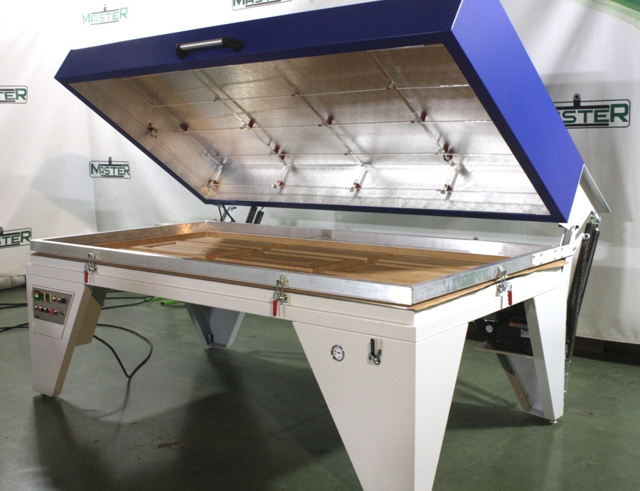

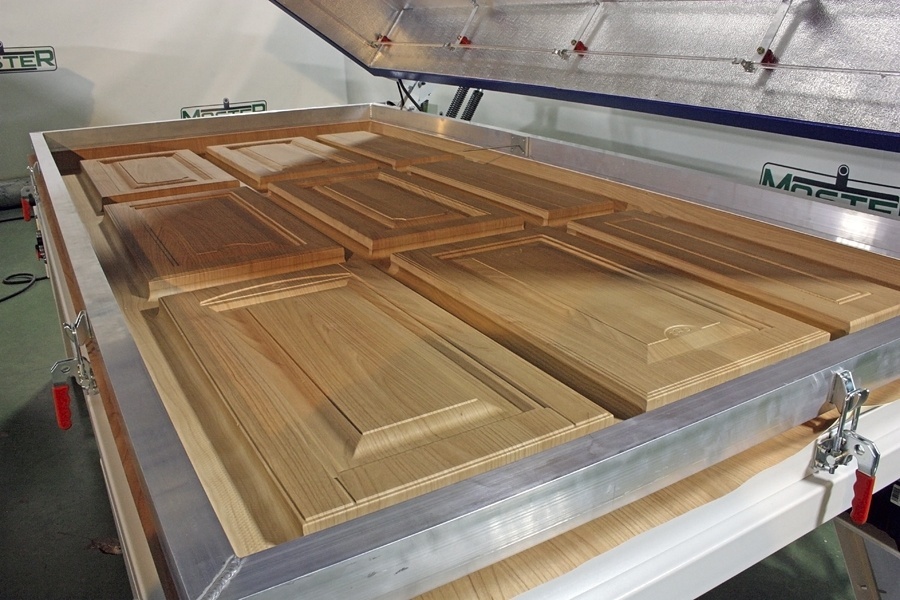

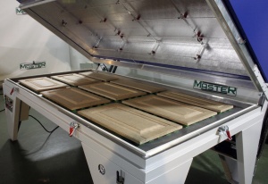

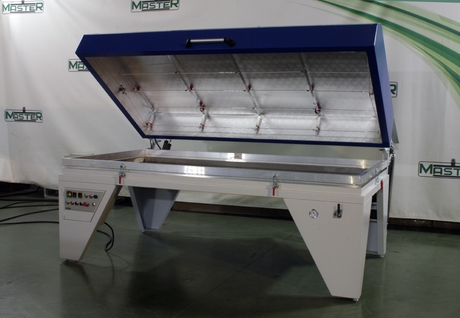

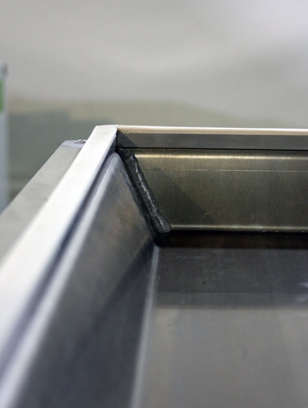

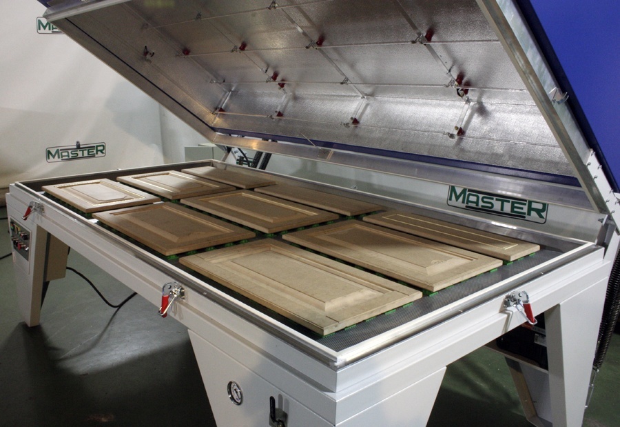

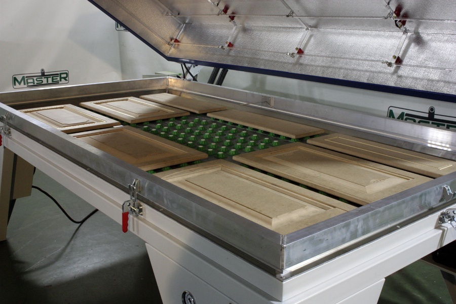

Мембранно вакуумный пресс Master Smart это бюджетная модель вакуумного пресса, сочетающая в себе конкурентоспособную стоимость и высокое качество. Пресс оснащен цельно - сварным вакуумным столом и автоматизированной системой управления циклом прессования. Master Smart является универсальным прессом, на котором возможна работа с пленками ПВХ, тонким пластиком, древесным шпоном, а так же возможно изготовление гнутоклеенных фасадов с дальнейшим покрытием их пленками ПВХ, пластиком или шпоном.

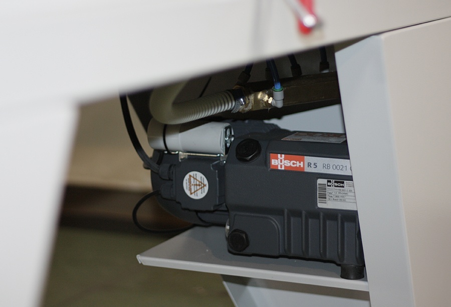

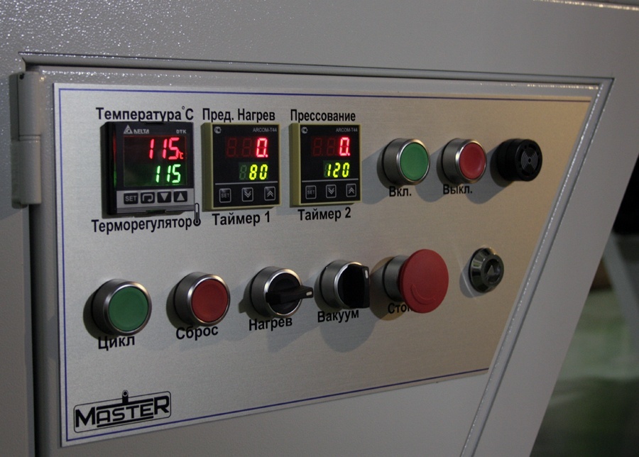

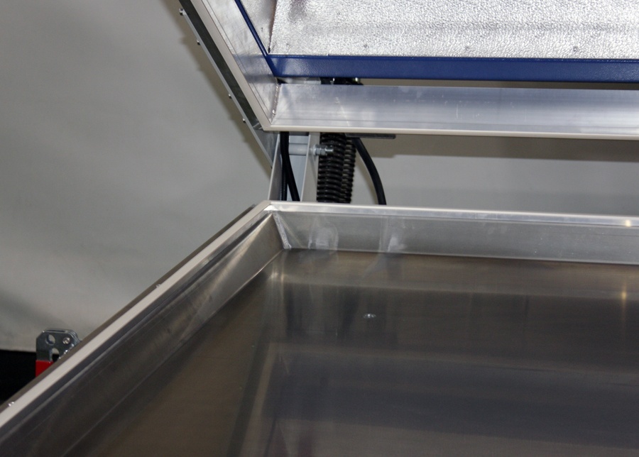

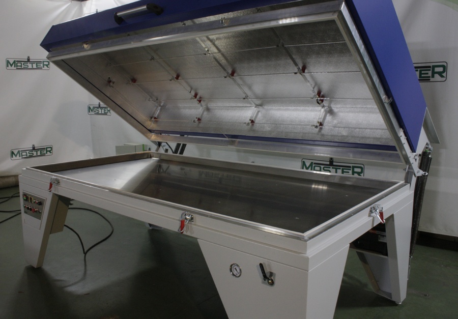

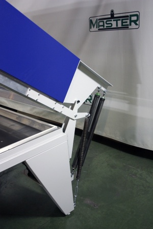

Вакуумным пресс Master Smart, в отличии от конкурентов, оснащен немецким вакуумным насосом Busch, алюминиевым вакуумным столом, алюминиевым ячеистым отражателем нагревательного модуля, системой регулировки и поддержания заданной температуры, автоматическим циклом прессования, нагревательными элементами КГТ - 600 Вт., с боковым контуром, для равномерного нагрева как плоскости, так и торцов деталей. Подъем нагревательного модуля реализован при помощи проверенного и надежного пружинного балансировочного механизма. Данная система подъема нагревательного модуля не требует обслуживания.

| Вакуумная станция пластинчато-роторного типа | Busch R5 RB 0021 C (Германия) |
| Производительность вакуумной станции | 21 м3 |

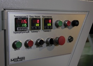

| Цикл прессования | Ручной/Автоматический |
| Время прессования | 2,5-4 мин |
| Блок регулировки мощности нагревательных элементов | Теристорный |
| Блок регулировки температуры | Delta |
