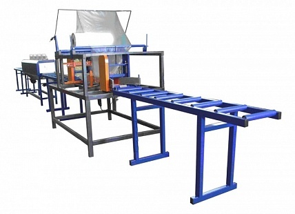

Назначение
Предназначена для упаковки в термоусадочную полиэтиленовую (ПЭ) пленку длинномерных изделий (2; 4; 6 метров) к числу которых относятся различного вида пиломатериалы: вагонка, брус, плинтус, доска, карнизы и т.п. Оборудование имеет модульную конструкцию, просто в эксплуатации, легко устанавливается и настраивается.

  • формирующий узел, с автоподмотчиком пленки, пневматическим термоножом и запайщиком продольного шва;
  • термотоннель;
  • система подающих, промежуточных и приемных рольгангов.
  • компрессорная установка в комплект поставки не входит!
Общая схема упаковочного процесса
Заготовка подается в приемное окно формирующего узла. По мере продвижения по транспортеру узла, продукция оборачивается упаковочным материалом. Полотно упаковочного материала, проходя по воротнику, сворачивается в рукав, оборачивая продукцию. Место перехлеста пленки, расположенное в нижней части упаковки, по всей длине пропаивается при помощи промышленного фена. Упаковочная линия имеет датчики, отслеживающие начало и конец упаковки. При попадании торцевого среза упаковки в зону действия датчика, транспортеры линии останавливаются, и включается пневматический привод термоножа, запаивающего пленку на торце. Одновременно с запайкой происходит отрезка сформированной упаковки от исходного рулона пленки. Процесс полностью автоматизирован и не требует вмешательства оператора. Далее упаковка автоматически перемещается в термотоннель, где под действием температуры в 150 – 195 градусов происходит усадка упаковочного материала. На выходе из термотоннеля готовая упаковка охлаждается воздухом. При необходимости может быть установлен вентилятор для охлаждения упакованной продукции.
