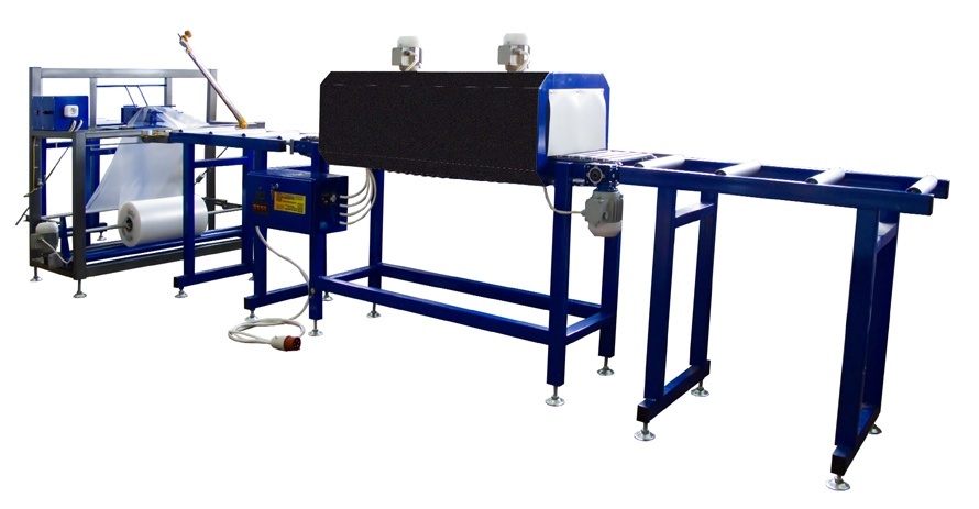

Предназначена для ручной упаковки в термоусадочную ПЭ пленку длинномерных изделий, к числу которых относятся различного рода пиломатериалы: вагонка, брус, плинтуса, доска, карнизы и пр., металлоконструкции, фурнитура, готовые элементы мебели и т.п.
Упаковочная линия УМ-1 «Лайн» Ручной состоит из следующих технологических модулей:
  • Комплекта  рольгангов (ДхШхВ, мм 1шт. – 2170х560х900; ролики Æ 50 мм, шаг 300 мм);
  • Формирующего узла, предназначенного для оборачивания продукции упаковочным материалом (с ручным термоножом, автоподмотчиком пленки, ручным точечным запайщиком продольного шва). Для разных сечений упаковки по спец. заказу изготавливаются дополнительные воротники.
  • Односекционного проходного термотоннеля с 2-мя зонами внутреннего нагрева; дополнительный фен на выходе из термотоннеля для финального формирования продольно шва;
Общая схема упаковочного процесса
  • Продукция по  рольгангу подается оператором в приемное окно формирующего узла.
  • При прохождении через узел, продукция оборачивается упаковочным материалом по следующей схеме:
    • полотно упаковочного материала, проходя через воротник, сворачивается в рукав вокруг упаковки;
    • место перехлеста пленки, расположенное в верхней части упаковки, при необходимости, по длине пропаивается точечным сварщиком
  • На выходе из формирующего узла торцевой срез упаковки запаивается ручным термоножом (происходит сварка и обрезка пленки);
  • Далее упаковка вручную перемещается в термотоннель, где под действием температуры в 150 – 195 градусов происходит усадка упаковочного материала.
  • На выходе из термотоннеля готовая упаковка охлаждается естественным потоком воздуха (для ускорения процесса охлаждения упаковки приемный рольганг может быть оснащен дополнительными вентиляторами).
Схема линии при длине продукции 2 метра
При длине продукции 4 м добавляется по одному рольгангу на подаче, обертывании и приеме продукции.
При длине продукции 6 м добавляется по два рольганга на подаче, обертывании и приеме продукции.
