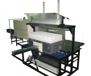

Упаковочная линия УМ-1 «Макси»
Рекомендуем предложения
Назначение
Предназначена для упаковки в термоусадочную полиэтиленовую пленку крупногабаритных изделий: планшетов, картин в рамах, минераловатных плит (утеплителя), дверей, корпусной мебели в транспортной упаковке. В качестве упаковочного материала чаще всего используют полиэтиленовую термоусадочную пленку, толщиной от 60 до 90 мкм. На материал предварительно может быть нанесена информация о производителе товара, дате упаковки или характеристиках продукции.

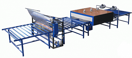

Состав упаковочной линии
- Ручной термонож;
- Термотоннель;
- Приемный рольганг с системой охлаждения готовой продукции.
Применение
Предприятия и цеха по производству столярно-строительных изделий, клееных щитов, производству мебели и другие деревообрабатывающие производства.
Отличительные особенности
- Большие габариты термотоннеля дают возможность упаковать крупногабаритные изделия, располагая их как вдоль, так и поперек направления движения конвейера;
- Возможность установки варьируемого привода конвейера позволяет регулировать процесс усадки пленки в зависимости от размеров пакуемой продукции и температуры в камере термотоннеля;
- Использование двух мощных охлаждающих вентиляторов обеспечивает быстрое остывание упаковки (опция);
- Система регулировки натяжения конвейера обеспечивает легкость проведения регламентных работ и продлевает срок службы оборудования;
- Легко транспортируется и размещается в производственном помещении. Неприхотлива и надежна в эксплуатации.
