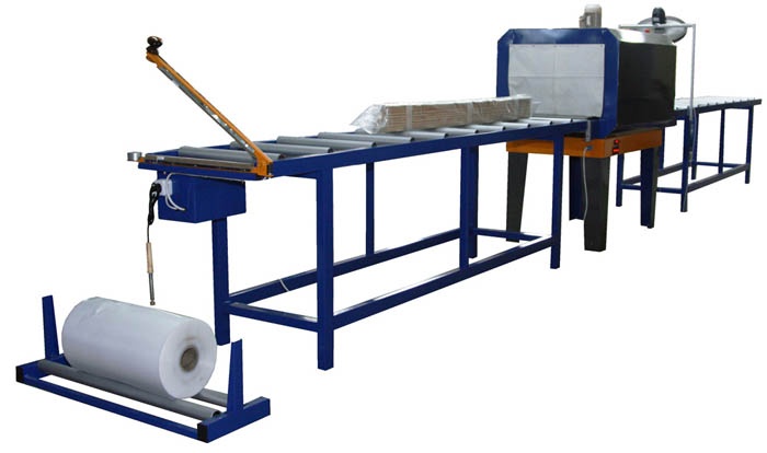

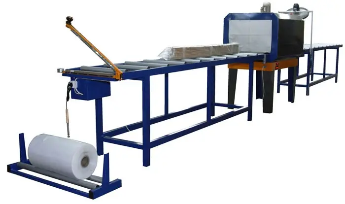

Упаковочная линия УМ-1 "Эконом - В3" ручная предназначена для упаковки в термоусадочную полиэтиленовую (ПЭ) пленку длинномерных изделий, к числу которых относятся различного вида пиломатериалы: вагонка, брус, плинтус, доска, карнизы и т.п. Оборудование имеет модульную конструкцию, просто в эксплуатации, легко устанавливается и настраивается.
Комплект поставки:
- 2 рольганга
- Ручной термонож типа УМ-3
- Точечный запайщик
- Термокамера УМ-1 Эконом с дефлекторами
- Режущая часть ножа: 540 мм.
В качестве упаковочного материала используют полиэтиленовую термоусадочную пленку. На материал предварительно может быть нанесена информация о производителе товара, дате упаковки или характеристиках продукции.
Толщина упаковочной пленки: 60-100 мкм.
Производительность: до 60 готовых упаковок в час.

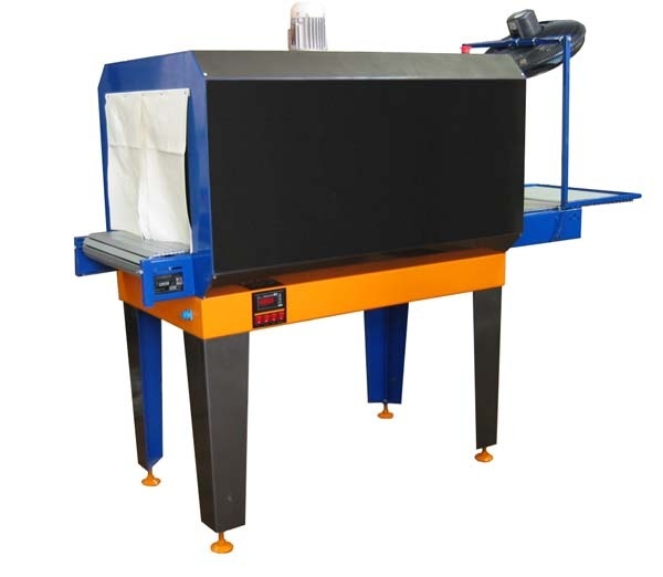

Характеристики УМ-1 "Эконом - В3" термотоннель |
Исполнение: |
модуль (траковый конвейер) |
Габаритные размеры (длина х ширина х высота), мм: |
1800х870х1700 |
Вес устройства, кг, нетто: |
155 |
Количество зон обдува, шт: |
1 |
Скорость движения конвейера, м/мин.: |
4 |
Диапазон регулировки температуры в тоннеле, °С: |
20-220 |
Размеры конвейера (длина х ширина ), мм: |
1800х540 |
Длина камеры, мм: |
1200 |
Габариты проходного окна тоннеля (ширина х высота), мм: |
600х400 |
Максимальная потребляемая мощность, кВт: |
12,27 |
