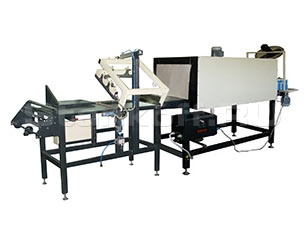

Упаковочная машина Тринити
Упаковочная машина МТУ «ТРИНИТИ» предназначена для штучной и групповой упаковки различных видов продукции в поливинилхлоридную (ПВХ) и полиолефиновую термоусадочную пленку (полурукав), в полуавтоматическом режиме.
Состав
  • термотоннель МТУ-112 с движущимся транспортером и одной зоной нагрева;
  • полуавтоматический оборачивающий узел МТУ-275 с угловым термоножом постоянного нагрева оснащенный пневматическими системами привода ножа;
  • таймер автоматического включения .
Примеры упаковки
Габариты проходного окна термотоннеля, (ШхВ), мм 600х215х400
Количество зон обдува, шт 1
Общая рабочая нагрузка на транспортер (не более), кг 50
Скорость движения транспортера, м/мин 4,5
Длина тоннеля, мм 1200
Диапазон регулировки температуры в термотоннеле, °С 20-200
Максимальная потребляемая мощность, кВт 12
Напряжение питания, В/Гц 380/50
Максимальная ширина пленки, мм 460х560
Длина рабочей части термоножа, мм 500х700
Режим нагрева термоножа постоянный
Максимальная потребляемая мощность термоножа, кВт 0,8
Давление воздуха в магистрали, МПа (кг/см2) 4-6
Размеры машины в сборе (ДxШxВ), мм 3600х1100х1800
Вес машины, кг 250
Максимальная производительность, уп/час 350
