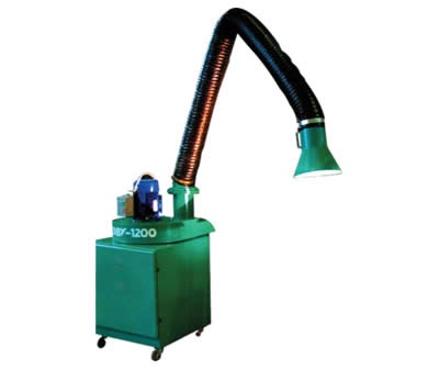

Установка очистки воздуха от сварочных газов и аэрозолей ФВУ-1200-01
Установки «ФВУ 1200» (мобильная) и «ФВУ 3500»(стационарная) предназначены для удаления и очистки воздуха от вредных выбросов, образующихся при проведении сварочных, газорезательных и других работах, связанных с выделением вредных аэрозолей и высокодисперсной пыли. Загрязненный воздух, пройдя через систему фильтров (грубой очистки, электростатический и химический), возвращается очищенным в помещение.
Отличительные особенности:
  • Очистка воздуха до санитарных норм;
  • Сокращение потерь тепловой энергии за счёт возврата очищенного воздуха в рабочее помещение;
  • Очистка электростатического фильтра сухим способом с помощью щетки, прилагаемой в комплект поставки;
  • Наличие системы автоматического контроля заполнения пылью электростатических фильтров.
