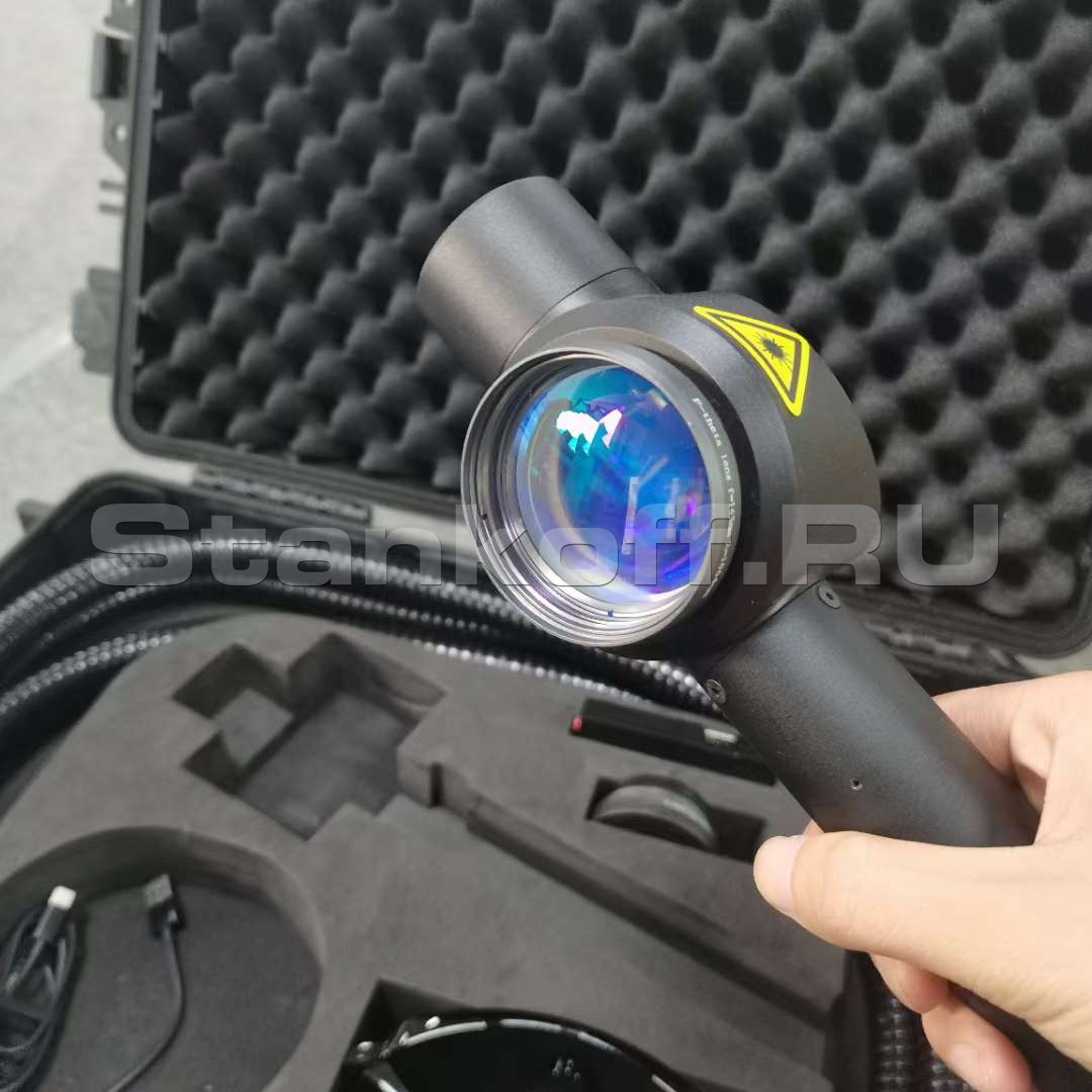

Портативный ручной лазерный очиститель XTL-QXC Compact обладает множеством преимуществ, таких как малый вес, гибкие и регулируемые параметры, а также беспроводное управление, которое позволяет эффективно удалять ржавчину, пятна и масляные пятна с поверхности обрабатываемой детали. Чистящий пистолет имеет простой внешний вид, компактен и легок, его можно использовать в течение длительного времени.

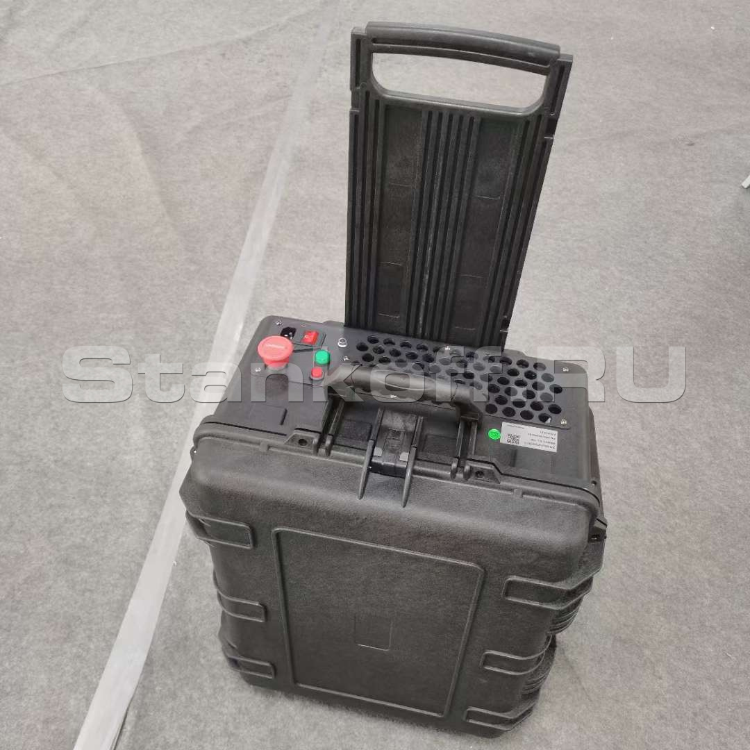

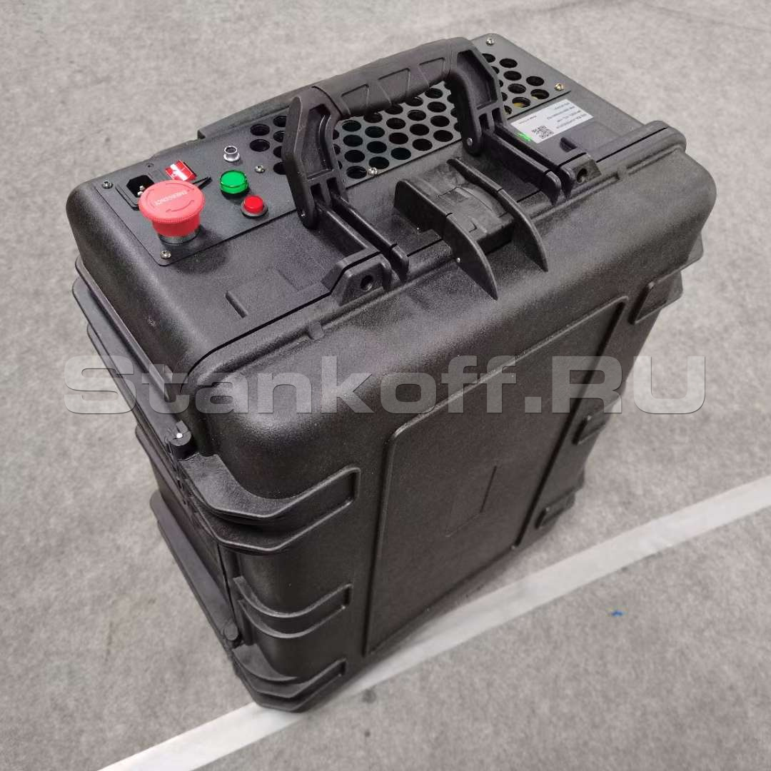

    Установка сама определяет оптимальный рабочий режим при автоматической работе. Также есть возможность ввода информации вручную. Для этого корпус устройства укомплектован специальным пультом и дисплеем.

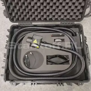

    Аппарат оснащен защитным кожухом. Необходимо работать в защитных очках.

Длина кабеля 5 м

Вес лазерного пистолета 0,62 кг

Источник питания 220В, 50-60 Гц
Потребляемая мощность 1 кВт
Габаритные размеры 617х469х291 мм
Вес нетто 28 кг
