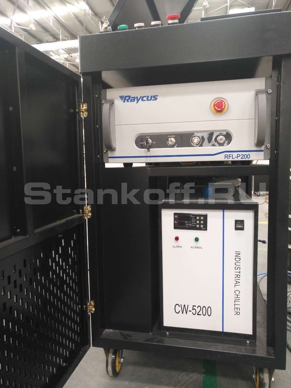

- Оптоволоконный лазерный станок для чистки металла;
- Лазерный источник;

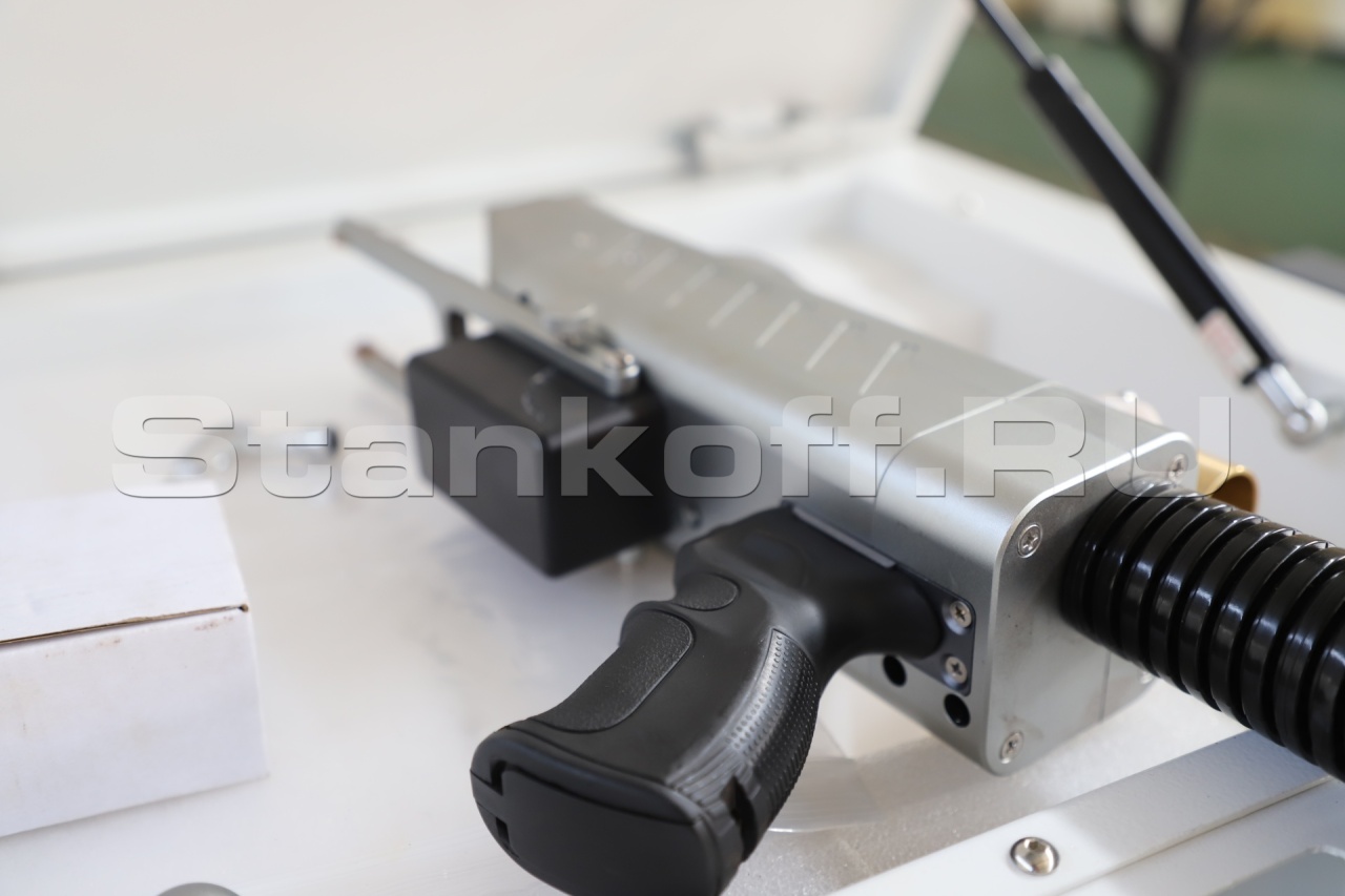

- Лазерный чистящий пистолет;
- Система водяного охлаждения.
