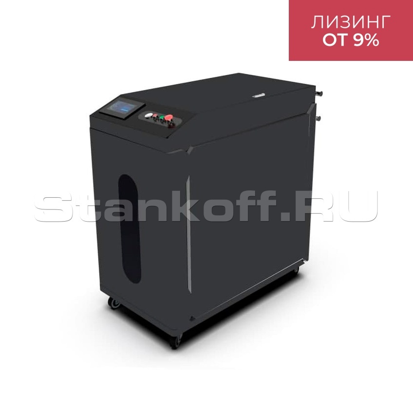

Лазерный очиститель металла от ржавчины непрерывного типа STL-CL1000
Установки лазерной очистки предназначены для выполнения операций по лазерной очистке поверхности. Благодаря импульсному лазерному излучению, аппараты лазерной очистки металла деликатно очищают поверхности металлов и их сплавов. Лазерная очистка позволяет удалить с загрязненной поверхности: ржавчину, окислы, масло, окалину, краску, нагар, продукты нефтепереработки, адгезивные и гальванические покрытия, органические загрязнения, резину, изоляцию проводов, пленочные покрытия, радиоактивные загрязнения и пр.

Простота в эксплуатации.
Установка сама определяет оптимальный рабочий режим при автоматической работе. Также есть возможность ввода информации вручную. Для этого корпус устройства укомплектован специальным пультом и дисплеем.
Не нуждается в расходных материалах.
Безопасна для зрения.
Аппарат оснащен защитным кожухом. Необходимо работать в защитных очках.
Лазерная очистка металла может проводиться в ручном режиме с пультом дистанционного управления.
Комплектация
- Оптоволоконный лазерный станок для чистки металла;
- Лазерный источник;
- Лазерный чистящий пистолет;
- Система водяного охлаждения.

| Лазерный источник |
Raycus |
| Мощность лазера | 1000 Вт |
| Производительность макс. | 20 м²/ч |
| Длина волны | 1064±5 нм |
| Фокусное расстояние | 400 мм |
| Частота импульсов | 0-200 кГц |
| Длина кабеля | 10 м |
| Ширина сканирования | 10-100 мм |
| Диапазон регулировки мощности | 10-100% |
| Вес лазерного пистолета | 2,5 кг |
| Охлаждение | водяной чиллер |
| Источник питания | 220В, 50-60 Гц |
| Потребляемая мощность (включая водяной чиллер) | 8 кВт |
| Габаритные размеры | 1100х700х1150 мм |
| Вес | 270 кг |
| Рабочая температура | 0-40°C |
| Рабочая влажность воздуха | ≤80% |
