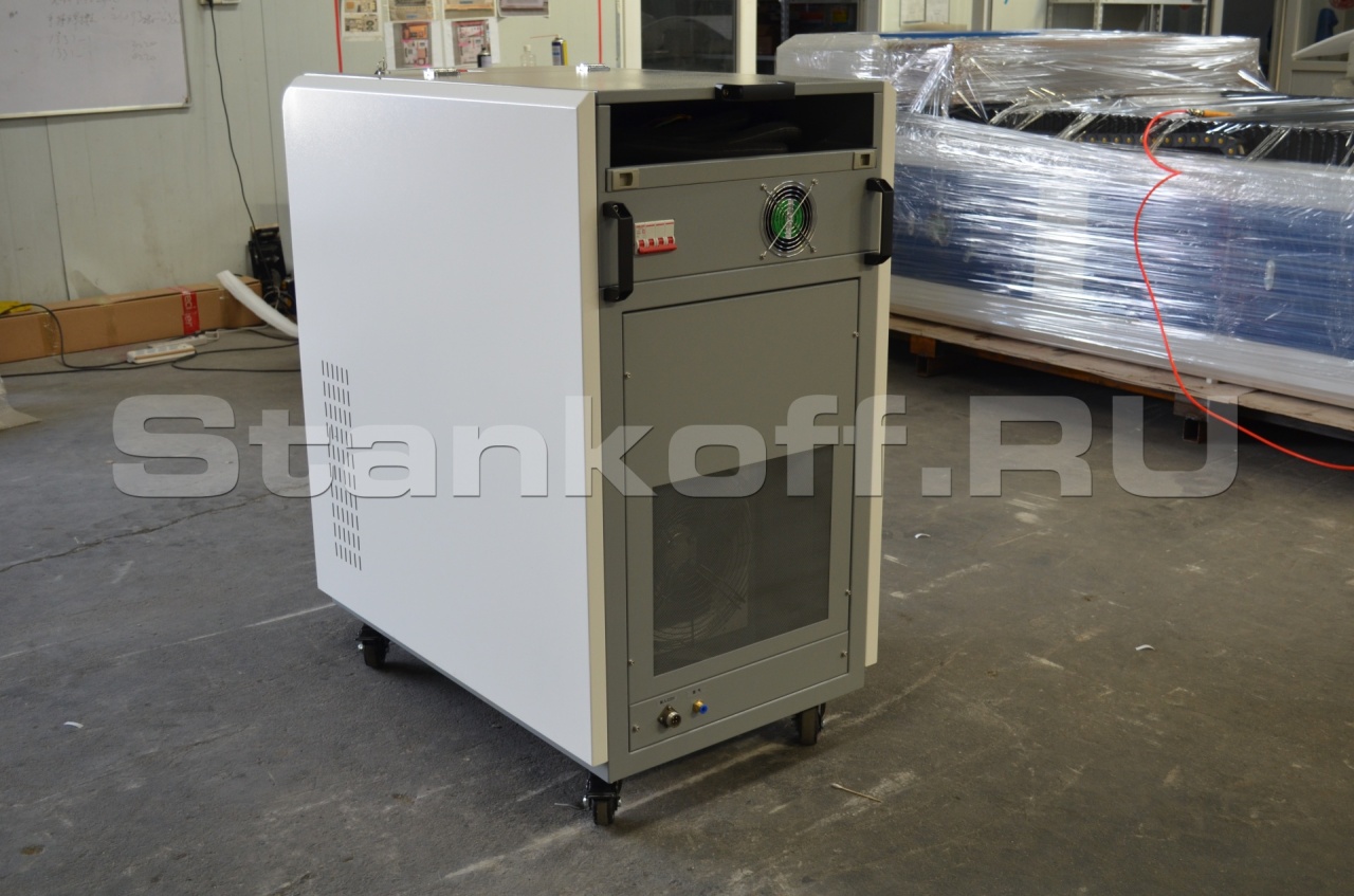

Лазерный очиститель металла от ржавчины непрерывного типа LM-2000C/1500 Raycus
Установки лазерной очистки предназначены для выполнения операций по лазерной очистке поверхности. Благодаря импульсному лазерному излучению, аппараты лазерной очистки металла деликатно очищают поверхности металлов и их сплавов. Лазерная очистка позволяет удалить с загрязненной поверхности: ржавчину, окислы, масло, окалину, краску, нагар, продукты нефтепереработки, адгезивные и гальванические покрытия, органические загрязнения, резину, изоляцию проводов, пленочные покрытия, радиоактивные загрязнения и пр.
Принцип действия
Принцип работы лазерного очистителя заключается в излучении светового потока или импульса прибором на металл. В случае отсутствия ржавчины луч лазера отражается от поверхности. Участки, подверженные коррозии, поглощают лазерный поток. Происходит переизбыток энергии, оксиловые частицы (оксилы) становятся менее прочными, разрушаются и отходят от основания.
Из-за лазерного излучения высокой мощности коррозия подвергается плавлению и испаряется.
Окислы плавятся при температуре 1600 градусов. Для плавки стали необходимы более высокие показатели. За счет этого не происходит разрушение металла, а сама поверхность не повреждается.
Комплектация

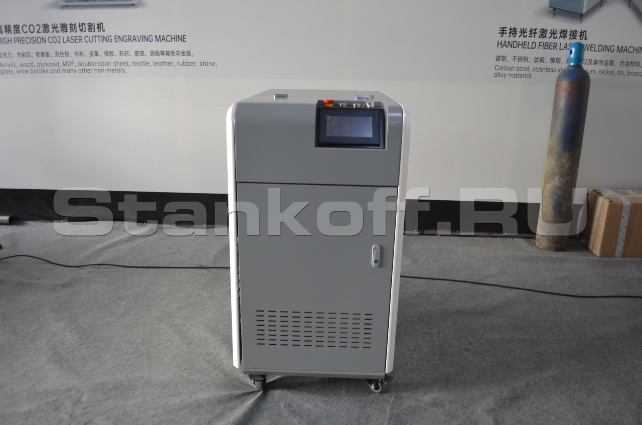

| Источник лазерного излучения | Raycus |
| Контроллер | RelFar |

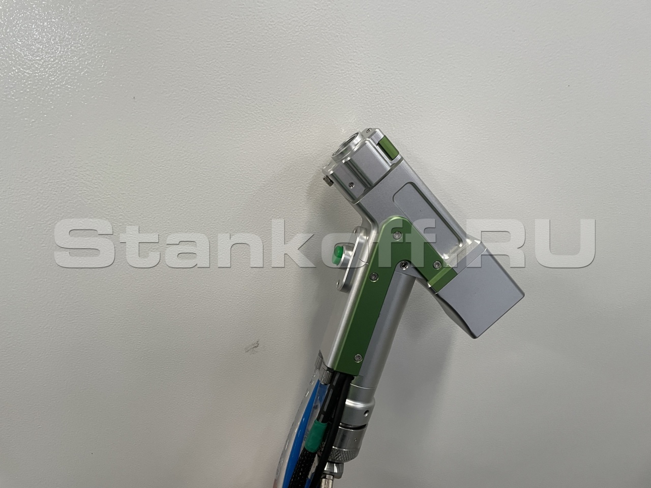

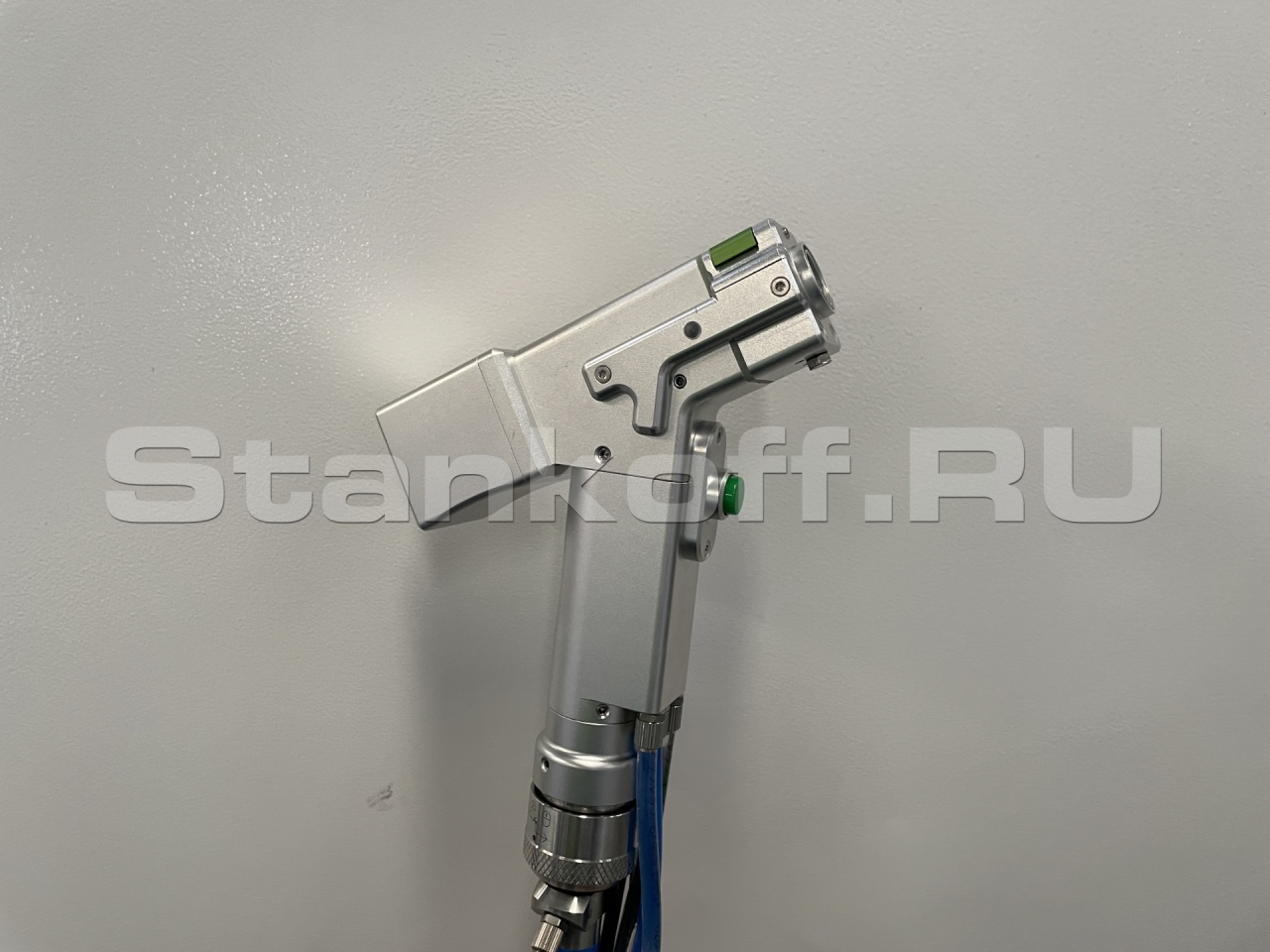

| Чистящий пистолет | RelFar FWH20-C10 |

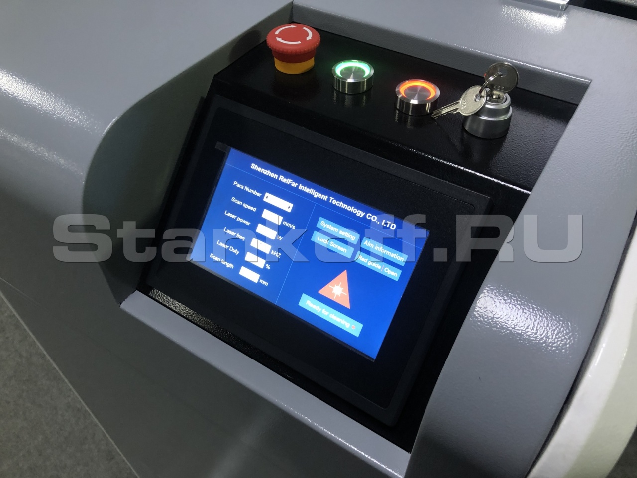

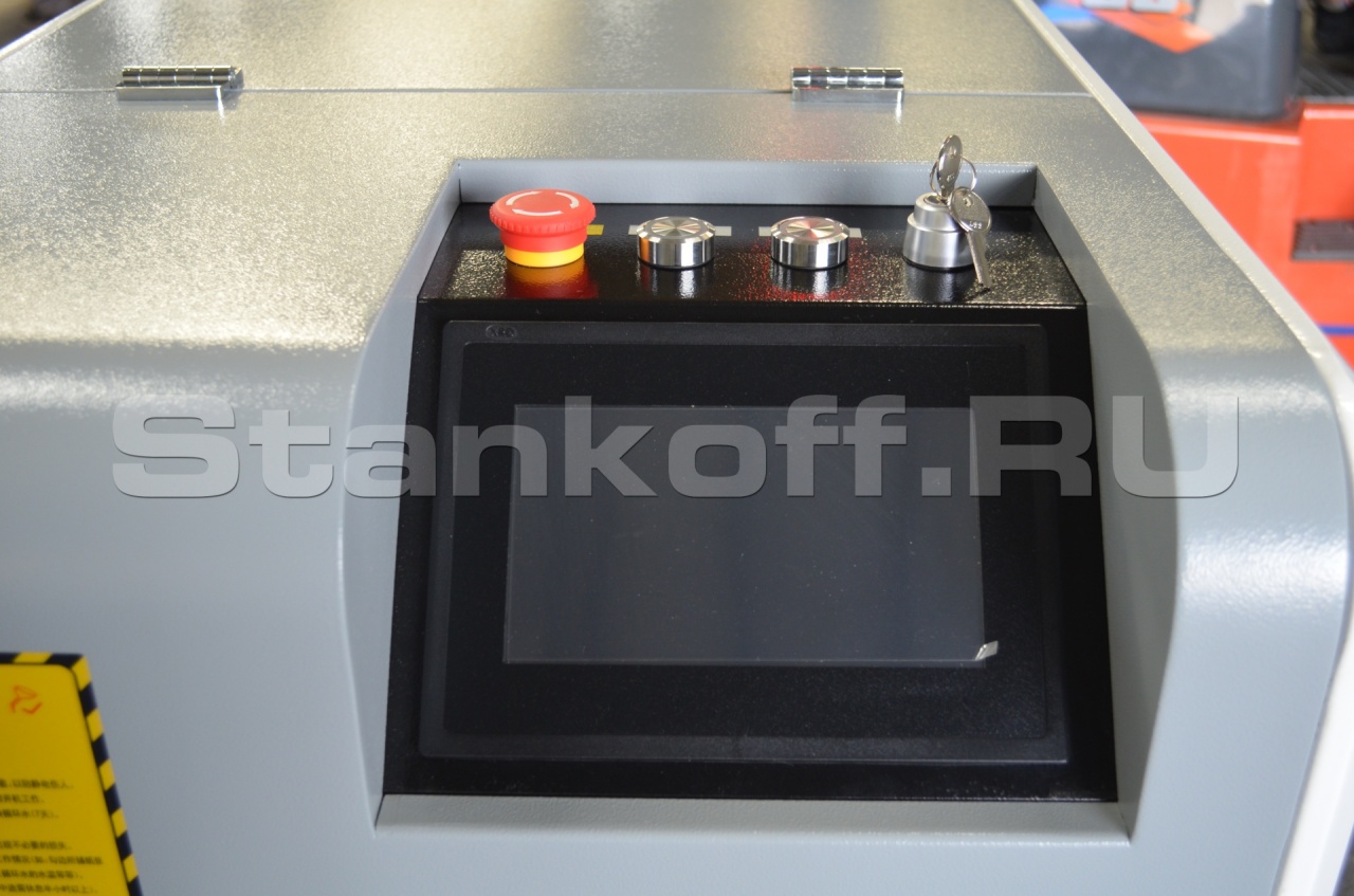

| Передняя панель | с сенсорным экраном |

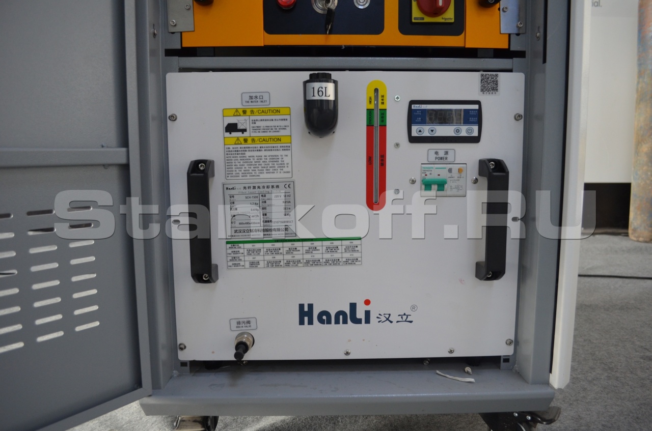

| Чиллер | Hanli |
| Воздушный насос |

Установка сама определяет оптимальный рабочий режим при автоматической работе. Также есть возможность ввода информации вручную. Для этого корпус устройства укомплектован специальным пультом и дисплеем.
