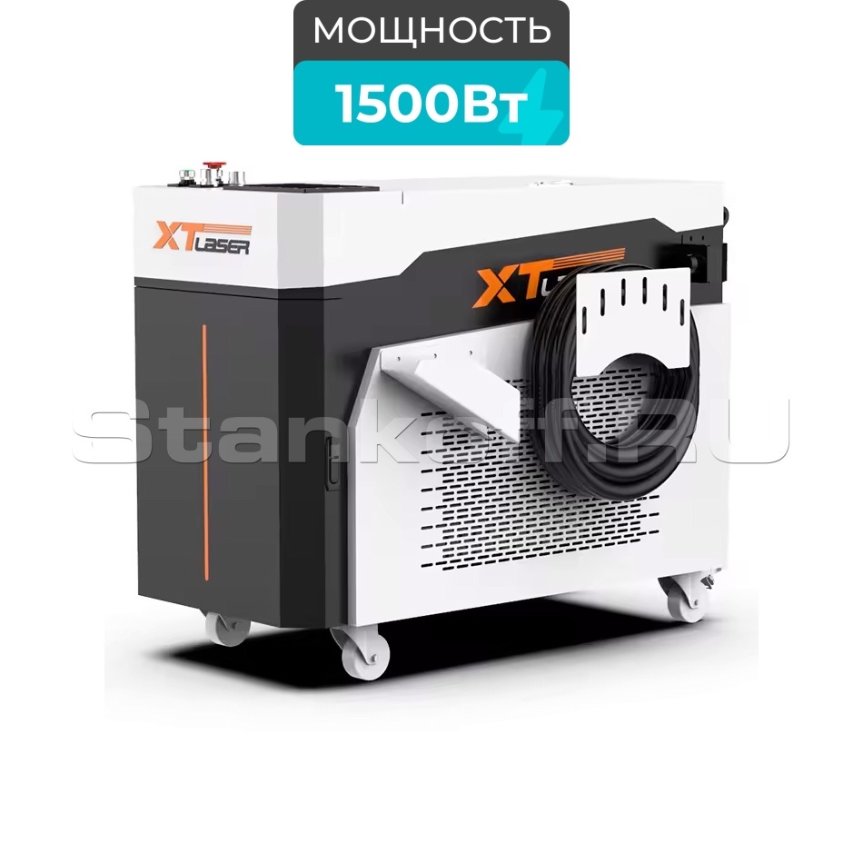

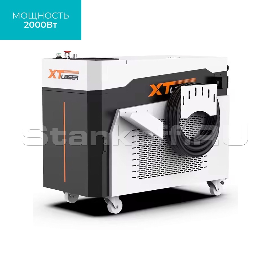

Лазерные очистители с непрерывным излучением (CW) представляют собой эффективное и доступное решение для очистки больших объектов. Лазерная очистка позволяет удалить с загрязненной поверхности: ржавчину, окислы, масло, окалину, краску, нагар, продукты нефтепереработки, адгезивные и гальванические покрытия, органические загрязнения, резину, изоляцию проводов, пленочные покрытия, радиоактивные загрязнения и пр. Лазерные очистители с непрерывным излучением идеально подходят для задач, где важна высокая эффективность очистки больших объектов и где небольшой ущерб очищаемому материалу является допустимым.
Одним из ключевых преимуществ лазерного очистителя непрерывного действия является возможность модуляции его излучения, что обеспечивает более стабильный и точный процесс очистки. Это гарантирует эффективное и равномерное удаление загрязнений при каждом использовании.Применение
Используются при производстве кухонной утвари, сантехники, бытовой техники, металлической мебели, окон и дверей, автозапчастей, в рекламном производстве и во многих других сферах.

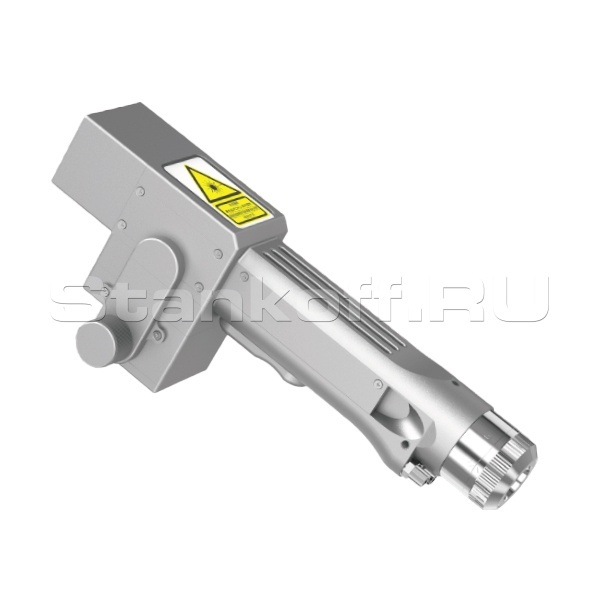

Лазерный пистолет SUP-22C
Оснащена одномоторным сканирующим механизмом и собственной системой управления, что делает её более компактной, лёгкой и удобной в использовании по сравнению с предыдущими моделями. Поддерживает лазеры мощностью до 3000 Вт и может работать в течение длительного времени без потери эффективности.• Диапазон мощности: до 3000 Вт;
• Коллимирующее фокусное расстояние: D16 F600 мм;
• Фокусное расстояние: D20 F800 мм;
• Максимальное давление: 15 бар;
• Диапазон регулировки светового пятна: 0–300 мм;
• Рабочая длина волны: 1070 нм;
• Вес: 0,8 кг.
