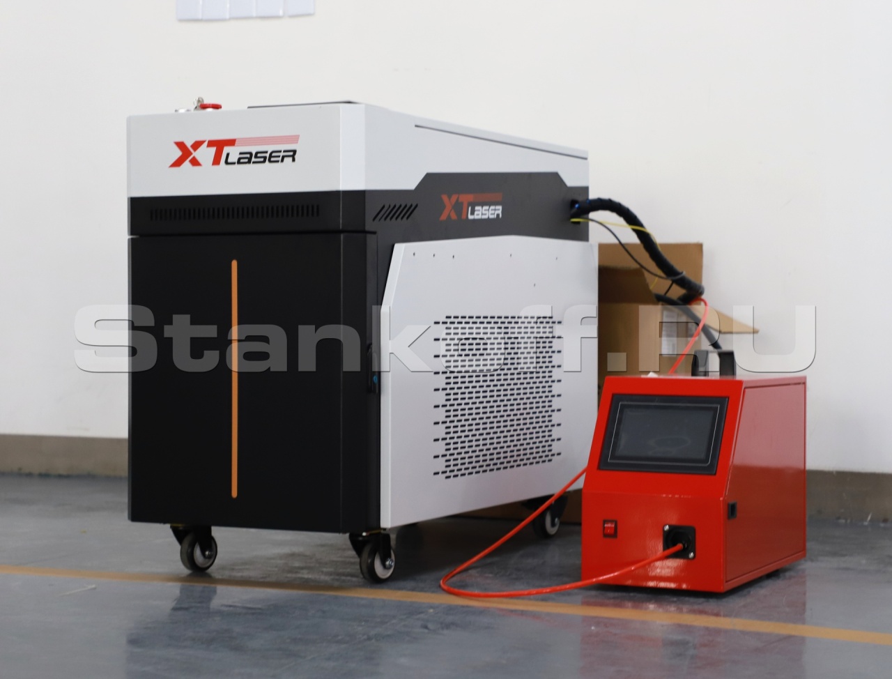

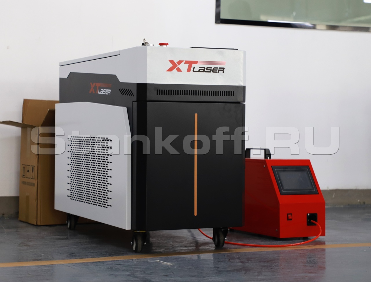

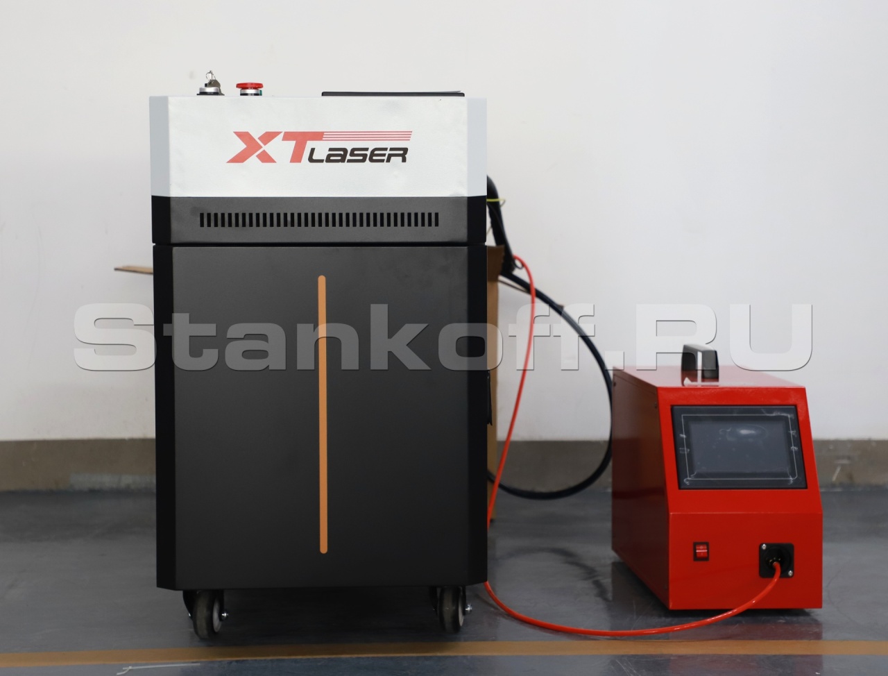

Данное оборудование является новейшей интегрированной системой "четыре в одном", которая поддерживает лазерную сварку, лазерную очистку, зачистку сварочного шва и лазерную резку металла в ручном режиме.
Рабочий режим можно свободно переключать в соответствии с различными сценариями применения.
Разработан на основе ручных сварочных аппаратов, обладает высокой надежностью и стабильностью. Оснащен механизмом подачи проволоки и водяным чиллером.

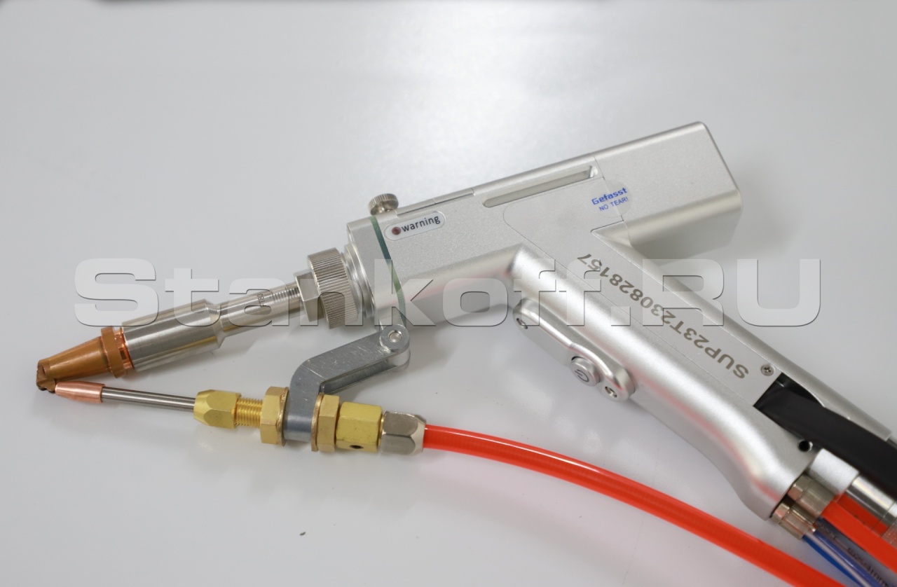

Лазерный пистолет SUP-23T
Новейшая интегрированная система ручной лазерной сварки, лазерной очистки и лазерной резки. Рабочий режим может свободно переключаться в соответствии с задачами. Пистолет включает в себя сварочную головку / чистящую головку и систему управления, а также оснащен системой аварийных сигналов и настроек активного отключения питания и освещения.• Функции отслеживания состояния всей машины в режиме реального времени: заранее предотвращаются неполадки, облегчается выявление проблем и их устранение, обеспечивается стабильная работа системы.
• Функция лазерной зачистки шва.
• Пропорциональный клапан для регулировки давления подачи газа.
• Пилотный лазер для прицеливания.
• Датчики температуры, давления газа.
