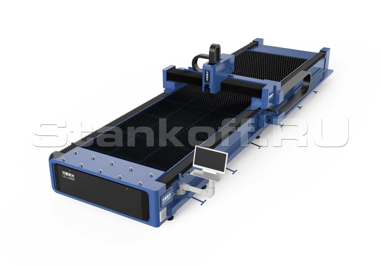

Оптоволоконный лазерный станок по металлу LD-6015S/12000 Raycus
Оптоволоконный лазерный станок для резки металла серии S представляет собой высокопроизводительное оборудование, предназначенное для точной и эффективной обработки металлических листов. Благодаря передовым технологиям и прочной конструкции, эти станки обеспечивают стабильную работу и высокую производительность, что делает их незаменимыми в современных производственных процессах.
Станки широко применяются в различных отраслях промышленности, включая автомобилестроение, судостроение, производство строительной и сельскохозяйственной техники, а также в производстве мебели и декоративных панелей. Их универсальность и надежность позволяют решать задачи любой сложности, обеспечивая высокое качество и точность обработки материалов.

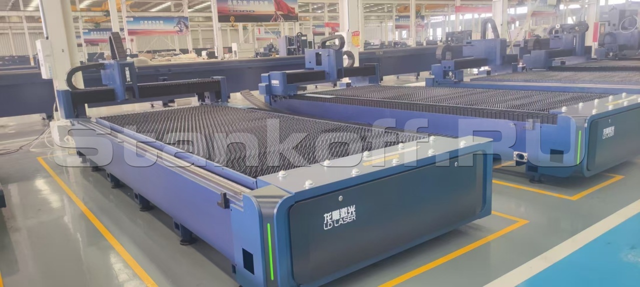

Самостоятельное производство станины позволяет заводу контролировать качество на каждом этапе, делая их станки редкостью на рынке по надёжности и стабильности. Станина выполнена из высококачественной листовой стали и проходит высокотемпературный отжиг, повышающий её прочность, твердость и износостойкость. В отличие от трубчатых конструкций, листовая станина более жёсткая, устойчивая к вибрациям и обеспечивает точный и стабильный рез. Для повышения прочности и минимизации деформаций корпус усилен ребрами жёсткости и дополнительными перекладинами. Все элементы проходят полный цикл обработки на заводе: сварку, термообработку для снятия внутренних напряжений и покраску.
Стальной портал
Стальной портал
Изготовленный из высокопрочной стали, портал отличается увеличенной жесткостью и минимальной деформацией даже при значительных нагрузках и динамических перемещениях. Повышенная жёсткость портала позволяет использовать сервоприводы на максимальных скоростях снижая общее время выполнения задач.
