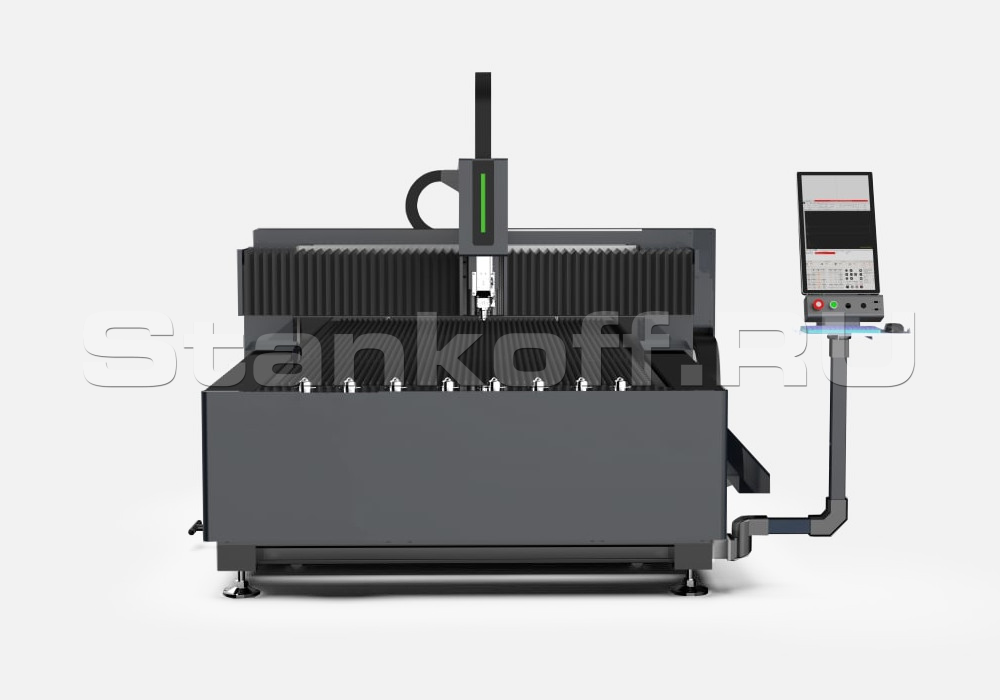

Оптоволоконный лазерный станок по металлу STL-1530FP/12000 Raycus
