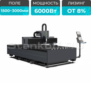

Оптоволоконный лазерный станок по металлу STL-1530FP/6000 Raycus 5 axis
Применение
Оптоволоконные лазеры на сегодняшний день являются очень популярным и высокоэффективным оборудованием для резки металла. Они применяются для резки различных металлов, таких как нержавеющая, углеродистая, легированная, кремнистая сталь, алюминиевые листы, латунь, медь, оцинкованные пластины и т.д. В настоящее время оптоволоконные лазеры широко применяются в индустриях производства кухонной утвари, стальной мебели, лифтов и подъемников, автозапчастей и так далее.
Комплектация
Режущая голова с автофокусом
BOCI (Китай)
Зубчатая передача «шестерня-рейка»YYC (Тайвань)
Высокоточные направляющиеHiwin (Тайвань)
Сервоприводы
Yaskawa (Япония)
РедукторShimpo (Япония)
Источник излученияRaycus (Китай)
Система ЧПУ и софтFSCUT 9100 (Китай)
Водяное охлаждение - чиллер
Hanli (Китай)
Пневматические компонентыSMC (Япония)
Электрические компонентыHoneywell (США)
Вентилятор

Мощность лазера 6000 Вт
Лазерный источник Raycus
Длина волн 1080 Нм
Качество луча <0,373 мрад
Срок службы лазерного источника 100 000 моточасов
Рабочий диапазон
3040x1520x100 мм
Макс. скорость холостого хода 100 м/мин
Макс. нагрузка на стол 1500 кг
Ускорение 1G
Точность позиционирования (X,Y,Z)
±0,05 мм
Питание 3 фазы 380В 50Гц
Мощность сервоприводов ось X - 1300Вт, ось Y - 2х1800Вт, ось Z - 400Вт
Рабочая температура 15 - 35 °C
Рабочая влажность < 75 %
Графические форматы DXF, PLT, Ai, LXD, GBX и др
Исполнение открытое
Габариты 4170×3163×2012 мм
Вес 3200 кг
