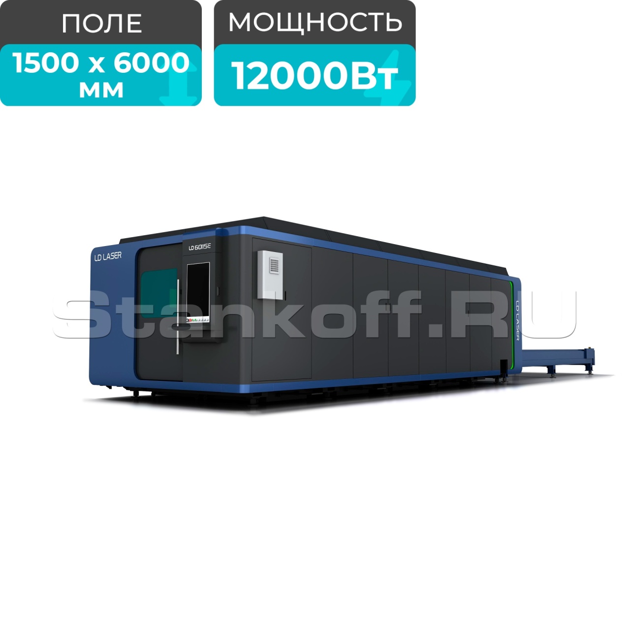

Лазерный станок закрытого типа LD-6015E/12000 Raycus
Лазерный станок закрытого типа со сменным столом LD-6015E – высокотехнологичное оборудование, предназначенное для высокоточной и высокоскоростной резки, гравировки и пробивки отверстий в листовом металле, обеспечивающее отличное качество обработки по контуру. Станок оптимален для применения в тяжелой промышленности, включая машиностроение, производство горнодобывающего и железнодорожного оборудования, а также в судо- и авиастроении. Оптоволоконный станок лазерной резки является интегрированным комплектным оборудованием лазерной резки с источником Raycus.

Мощность лазера, Вт12000
Источник излученияRaycus
Обрабатываемые материалы
Ширина листа (X), мм1550
Длина листа (Y), мм6050
Максимальная нагрузка на стол, кг3600
Ход по оси X, мм1500
Ход по оси Y, мм6000
Ход по оси Z, мм350
Скоростные характеристики
Максимальная скорость хода, м/мин180
Ускорение, G2
Время смены столов, сек10–15
Точность позиционирования (X/Y), мм0,03
Точность повторного позиционирования (X/Y), мм0,02
Электропитание
Напряжение, В380
Частота напряжения, Гц50
Мощность вытяжного вентилятора, кВт7,5
Мощность стабилизатора, кВА100
Габаритные параметры
Длина станка, мм15350
Ширина станка, мм3550
Высота станка, мм2400
Вес нетто, кг13200
