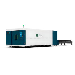

Оптоволоконный лазерный станок закрытого типа SENFENG SF3015H/6000 Raycus
Оптоволоконный лазерный станок SENFENG SF3015H/6000 Raycus предназначен для высокопроизводительной резки листового металла и оснащен лазерным источником Raycus мощностью 6 кВт. Станок имеет защитную кабину и систему автоматической смены стола, что повышает безопасность оператора, снижает уровень шума и ускоряет производственный процесс. Тяжелая промышленная станина обеспечивает жесткость конструкции, устойчивость при высокой динамике перемещений и стабильную точность резки при длительной эксплуатации. Оборудование подходит для резки углеродистой и нержавеющей стали с применением разных вспомогательных газов:
  • Углеродистая сталь: кислородом — до 26 мм, воздухом — до 6 мм.
  • Нержавеющая сталь: азотом — до 12 мм, воздухом — до 4 мм.
