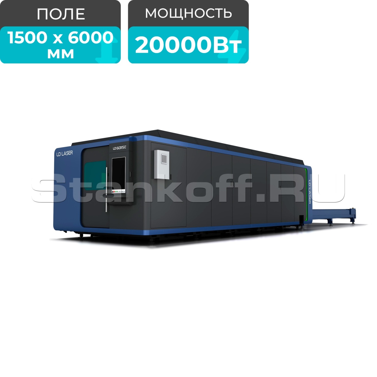

Лазерный станок закрытого типа LD-6015E/20000 Raycus
Лазерный станок закрытого типа со сменным столом LD-6015E/20000 Raycus – высокотехнологичное оборудование, предназначенное для высокоточной и высокоскоростной резки, гравировки и пробивки отверстий в листовом металле, обеспечивающее отличное качество обработки по контуру. Станок оптимален для применения в тяжелой промышленности, включая машиностроение, производство горнодобывающего и железнодорожного оборудования, а также в судо- и авиастроении.Оптоволоконный станок лазерной резки является интегрированным комплектным оборудованием лазерной резки с источником Raycus.

Конструктивные особенности
Защитная кабина
Защитная кабина
Защитная кабина обеспечивает безопасность работы и исключает загрязнение.
Смотровое окно выполнено из специального защитного стекла по европейским стандартам CE.
Дым, образующийся в результате резки, за счёт закрытой кабины и мощной системы вентиляции быстро и эффективно удаляется из рабочей зоны увеличивая срок службы компонентов режущей головы и прочих узлов станка.
Сварная станина из листовой стали
Станина сварена из высококачественной листовой стали и подвержена высокотемпературному отжигу, значительно повышающему ее прочность, твердость, износостойкость. Листовая станина обладает значительными преимуществами по сравнению с станиной из труб, такими как больший вес, прочность и надежность, отсутствие вибраций при работе и, как следствие, обеспечивает стабильный, качественный и точный рез.
Портал
Портал
Портал имеет сварную конструкцию и после первичного отжига подвергается грубой обработке для устранения внутренних напряжений, возникших в процессе сварки. Затем деталь проходит прецизионную обработку после вторичной вибрационной обработки, что эффективно снимает остаточные стрессы и значительно повышает стабильность станка. Такой подход к термо- и механообработке обеспечивает долговечность конструкции, высокую точность работы и улучшенные эксплуатационные характеристики.
Вытяжная система
Вытяжная система
Используется для удаления газов горения. Для подключения вентилятора необходимо предусмотреть удаленное выключение. Если в помещении предусмотрена система очистки воздуха, можно подключить вентилятор к этой системе.

Факторы, влияющие на процесс резки
  1. Мощность лазера
    Мощность лазера является одним из самых важных факторов в процессе лазерной обработки материалов.Снижение мощности лазерного луча используется, когда нам необходима высокая точность вырезывания. С другой стороны, более толстые и прочные материалы требуют более высокой мощности лазерного луча.
  2. Частота импульса
    Частота импульса - это некоторая величина, пропорциональная мощности лазера. Современные лазеры обладают усовершенствованными функциями управления процессом резки, которые позволяют автоматически повышать или понижать частоту импульса в зависимости от обрабатываемого материала.
  3. Тип газа, используемого при резке
    Для того, чтобы процесс резки был эффективным и безопасным, для резки различных видов материалов требуются определенные типы газа. Древесина, например, является воспламеняющимся материалом и исключает применение кислорода при резке во избежании пожаров. С другой стороны, кислород можно использовать при резке металлических поверхностей, не содержащих оксиды.
    Тип газа не является единственным фактором, влияющим на процесс. Качество газа не менее важно. один и тот же газ с различной частотой будет по-разному влиять на процесс резки (как на время, так и качество резки).
  4. Давление газа
    Давление газа в лазере является еще одним важным фактором. От давления газа зависит толщина разрезаемого материала. Чем тоньше материал, тем ниже должно быть давление газа, в противном случае существует риск повреждения материала и лазерного устройства.
  5. Диаметр сопла
    Режущие сопла существенно влияют на процесс резки лазером. Например, когда мы имеем дело с низким давлением лазерной резки, требуются сопла меньшего диаметра. И наоборот, когда обрабатываемый материал требует более высокого давления для резки, тогда нужно использовать сопла более крупного диаметра.
  6. Расстояние от сопла до поверхности обрабатываемого материала
    Расстояние от сопла до разрезаемой поверхности очень важно для качественного результата лазерной резки. Как правило, чем меньше расстояние между соплом и поверхностью, тем точнее и качественнее результат резки. Но в ряде случаев рекомендуется увеличить это расстояние для того, чтобы предотвратить повреждение оборудования.

Образцы изделий
Лазерный источник
Мощность лазера, Вт 20000
Источник излучения Raycus
Обрабатываемые материалы
Ширина листа (X), мм 1500
Длина листа (Y), мм 6000
Максимальная нагрузка на стол, кг 3700
Размер рабочей области, мм 1550x6050
Ход по оси Х, мм 1500
Ход по оси Y, мм 6000
Ход по оси Z, мм 350
Скоростные характеристики
Максимальная скорость хода, м/мин 180
Ускорение, G 2
Мощность сервоприводов по оси X, Вт 850
Мощность сервоприводов по оси Yх2, Вт 1800
Мощность сервоприводов по оси Z, Вт 750
Время смены столов, сек 10-15
Точность позиционирования (X/Y), мм 0,03
Точность повторного позиционирования (X/Y), мм 0,02
Программно-аппаратные характеристики
Программное обеспечение Cypcut (FSCUT 6000)
Электропитание
Напряжение, В 380
Частота напряжения, Гц 50
Мощность вытяжного вентилятора, кВт 7,5
Мощность стабилизатора, кВА 150
Габаритные параметры
Длина станка, мм 15350
Ширина станка, мм 3550
Высота станка, мм 2400
Вес нетто, кг 13600
