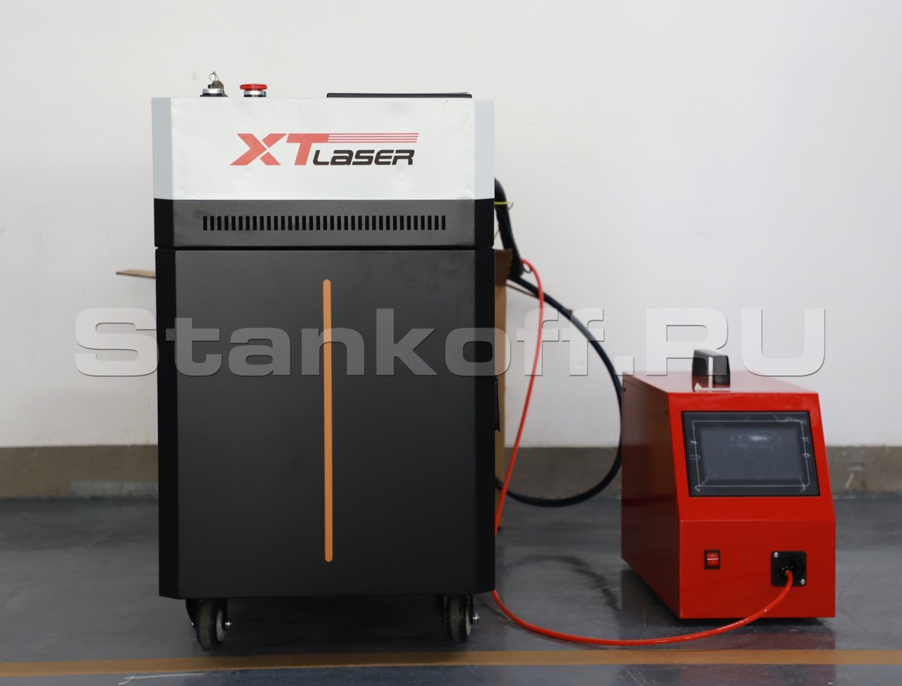

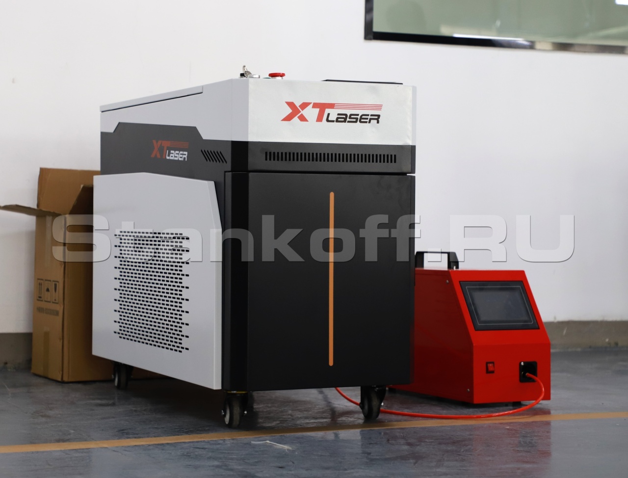

Данное оборудование является новейшей интегрированной системой "четыре в одном", которая поддерживает лазерную сварку, лазерную очистку, зачистку сварочного шва и лазерную резку металла в ручном режиме.
Рабочий режим можно свободно переключать в соответствии с различными сценариями применения.
Разработан на основе ручных сварочных аппаратов, обладает высокой надежностью и стабильностью. Оснащен механизмом подачи проволоки и водяным чиллером.

- Лазерный источник Raycus;
- Система управления SUP на русском языке;
- Лазерная голова SUP23T с поддержкой режимов лазерной сварки, резки и чистки;

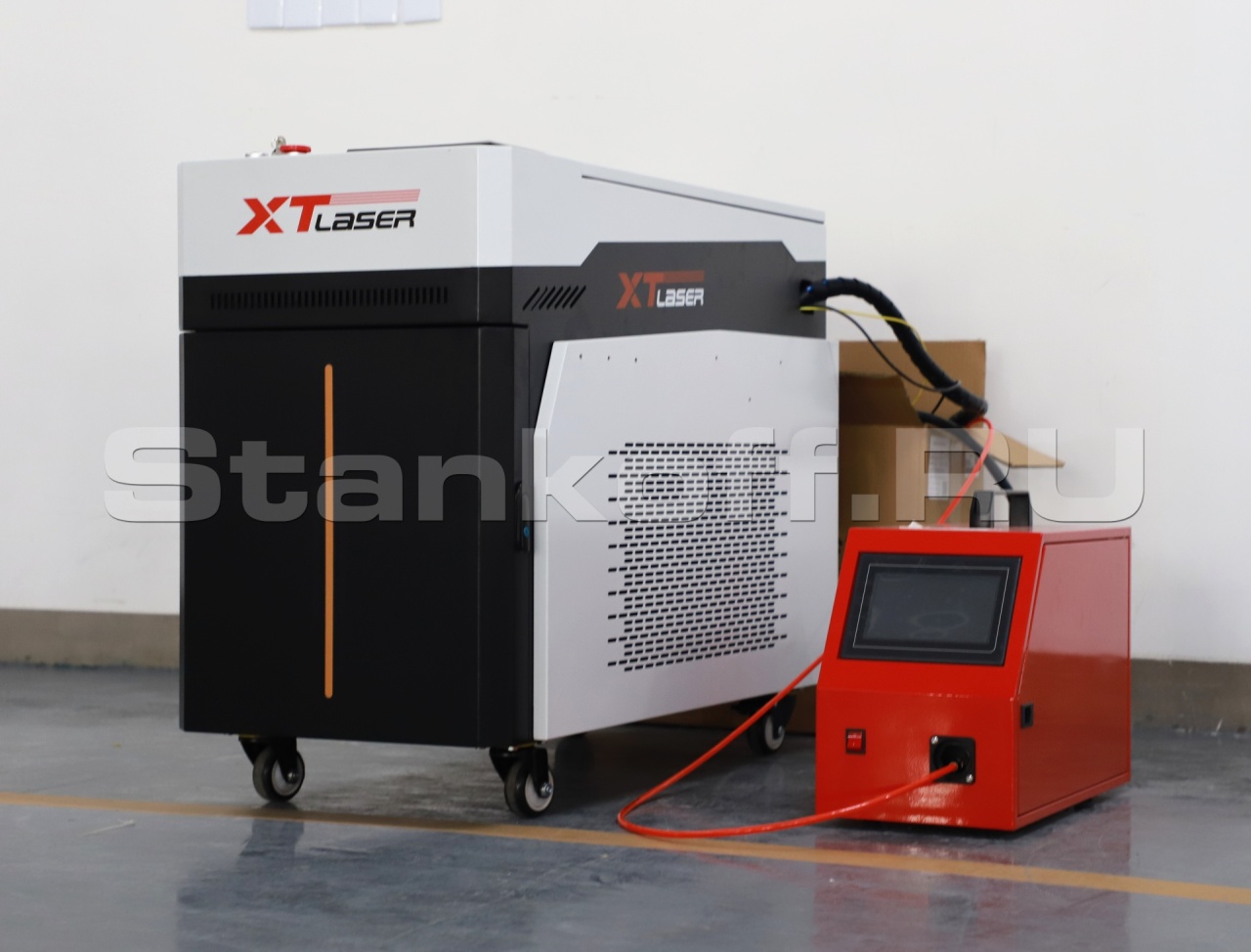

- Автоматическое устройство подачи проволоки SUP;
- Чиллер с водяным охлаждением Hanli / S&A;
- Расходные материалы в комплекте: сопла 8 шт., защитные стекла 3 шт., очки 1 шт.
Особенности комплектации
Серия волоконно-оптических лазеров третьего поколения с одним модулем. Бренд №1 в Китае. Запатентованная конструкция для бесперебойной работы и легкого обслуживания. Устойчивый к суровым условиям окружающей среды. Синхронизированное управление лазерным источником. Прямое управление всеми функциями оптоволоконного лазера. Ресурс работы 100 000 моточасов.
Устройство подачи проволоки SUP
Устройство применяется для автоматической подачи проволоки при лазерной сварке. Подходит для сварки материалов различной толщины. Сенсорный экран, механизм подачи проволоки с двойным приводом на четыре колеса, скорость подачи проволоки 25-600 см / мин (регулируется), поддержка режима непрерывной подачи проволоки. Поддерживается 6 различных методов подачи проволоки: импульсная подача, асинхронная подача, задержка подачи, непрерывная подача, синхронная подача, предварительная подача. Одно из преимуществ данного устройства - функция остановки подачи проволоки: остановка подачи проволоки через переключатель одним нажатием кнопки без необходимости повторного подключения. P.S. В остальных аналогичных решениях подачи проволоки на рынке требуется перенастройка системы для реализации функции сварки без подачи проволоки.

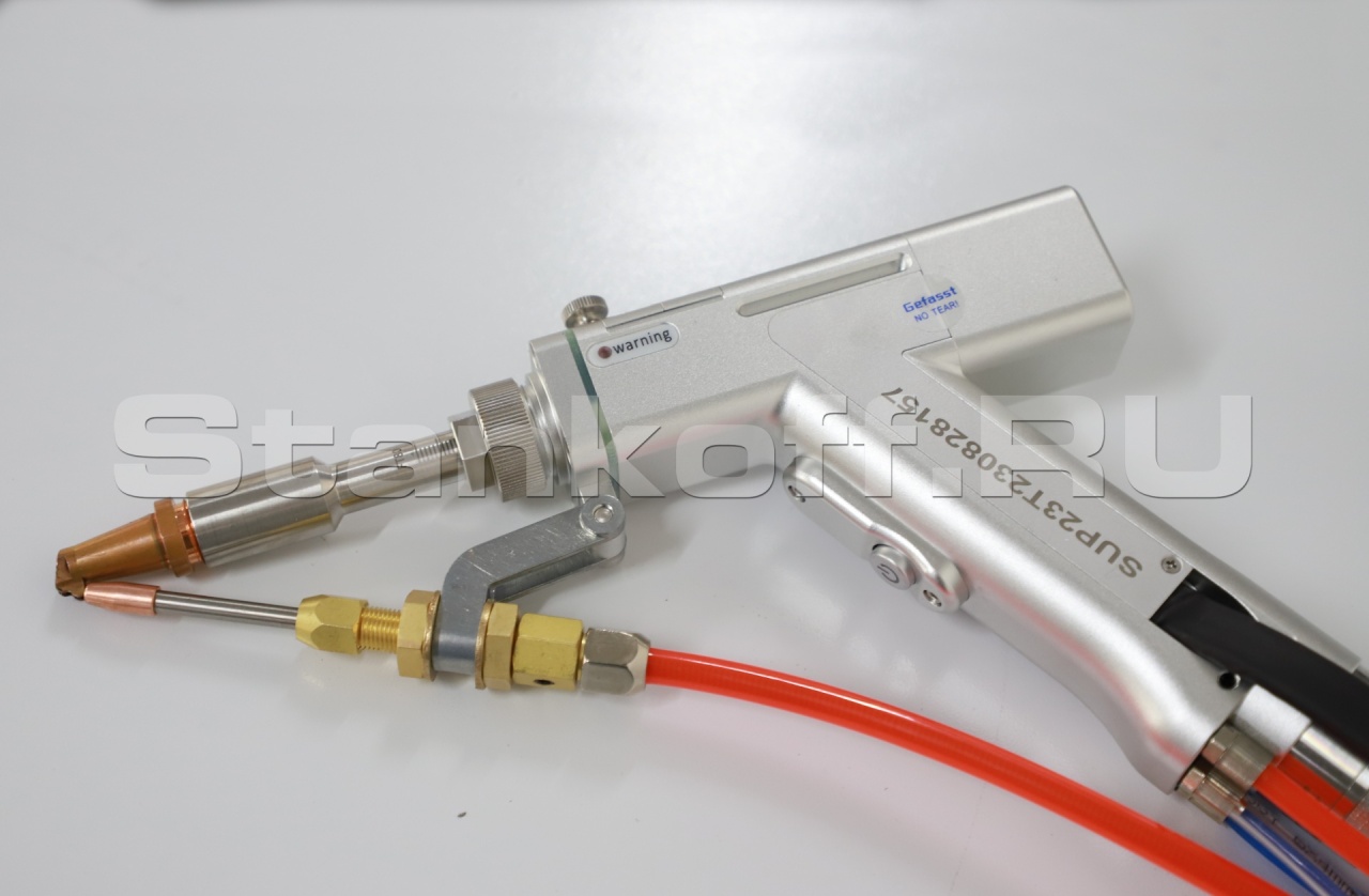

Лазерный пистолет SUP-23T
Новейшая интегрированная система ручной лазерной сварки, лазерной очистки и лазерной резки. Рабочий режим может свободно переключаться в соответствии с задачами. Пистолет включает в себя сварочную головку / чистящую головку и систему управления, а также оснащен системой аварийных сигналов и настроек активного отключения питания и освещения.• Функции отслеживания состояния всей машины в режиме реального времени: заранее предотвращаются неполадки, облегчается выявление проблем и их устранение, обеспечивается стабильная работа системы.
• Функция лазерной зачистки шва.
• Пропорциональный клапан для регулировки давления подачи газа.
• Пилотный лазер для прицеливания.
• Датчики температуры, давления газа.
