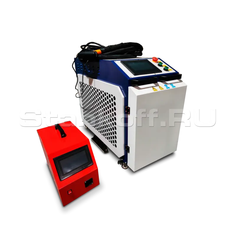

Оптоволоконный лазерный сварочный аппарат + лазерный очиститель + лазерный резак 4 в 1 LWC-3000/Raycus
Сварочный аппарат LWC-3000/Raycus объединяет компактную, эргономичную ручную голову SUP23T и продвинутую систему управления, позволяя выполнять полный спектр операций: высокоточную лазерную сварку, эффективную лазерную чистку, зачистку сварочного шва и аккуратную лазерную резку с минимальным тепловым воздействием. Используются при производстве кухонной утвари, сантехники, бытовой техники, металлической мебели, окон и дверей, автозапчастей, в рекламном производстве и во многих других сферах.

Лазерный источник Raycus
Мощность лазера, Вт 3000
Внешняя температура, °C 10 ~ 40
Внешняя влажность, % <70
Способ охлаждения Водяной чиллер
Доступная длина волны, Нм 1064 ± 10
Коллиматорная линза D16*5-F/60
Защитное стекло D18*T2
Зеркало 30x14xT2
Вертикальная регулировка фокуса, мм ±10
Фокусная линза D20*4.5 F/150
Ширина сканирования - очистки, мм F800: 0~120
F400: 0~60
F150: 0~30
Ширина сканирования - сварка, мм 0~8
Питание, фазы 3
Напряжение, В 220±20% 3 фазы
Частота напряжения, Гц 50/60
Макс. рабочее давление воздуха, бар 3
Вес, кг 200
