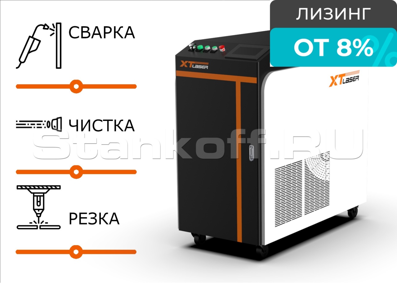

Резчик + Очиститель + Сварочный аппарат. Оптоволоконный лазерный станок 4 в 1 XTW-A/3000 Raycus
Рекомендуем предложения
Данное оборудование является новейшей интегрированной системой "четыре в одном", которая поддерживает лазерную сварку, лазерную очистку, зачистку сварочного шва и лазерную резку металла в ручном режиме.
Рабочий режим можно свободно переключать в соответствии с различными сценариями применения.
Разработан на основе ручных сварочных аппаратов, обладает высокой надежностью и стабильностью. Оснащен механизмом подачи проволоки и водяным чиллером.
