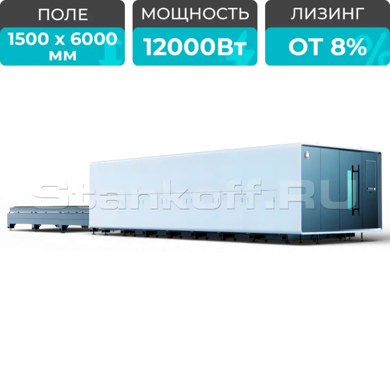

Высокомощный оптоволоконный лазерный станок XTC-1560G/12000 Raycus
Применение
Оптоволоконные лазеры на сегодняшний день являются очень популярным и высокоэффективным оборудованием для резки металла. Они применяются для резки различных металлов, таких как нержавеющая сталь, углеродистая сталь. В настоящее время оптоволоконные лазеры широко применяются в индустриях производства кухонной утвари, стальной мебели, лифтов и подъемников, автозапчастей и так далее.
Оптоволоконный станок лазерной резки является интегрированным комплектным оборудованием лазерной резки с источником Raycus. Данное оборудование состоит из волоконной лазерной установки, холодильной камеры, волоконной режущей головки, отрезного станка, контрольной системы, системы водного и газового тракта, вытяжной системы и других деталей. Все узлы станка (оптические резонаторы, система управления ЧПУ, программное обеспечение, система перемещения и др.) поставляются всемирно известными своим качеством и разработками производителями.

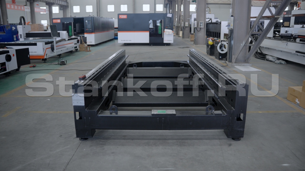

Комбинированная станина
Станина сварена из листа и высококачественных труб и имеет дополнительное утяжеление. Станина подвержена высокотемпературному отжигу, значительно повышающему ее прочность, твердость, износостойкость. Характеризуется большим весом, прочностью и надежностью.

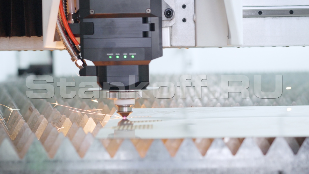

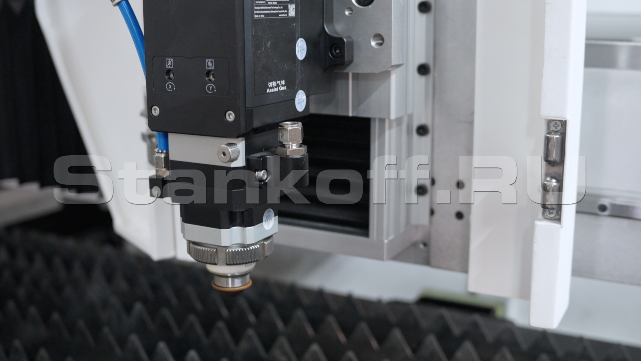

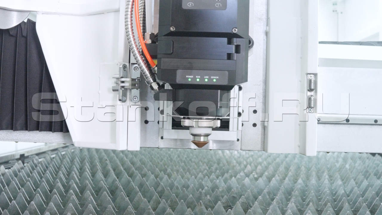

Режущая голова с автофокусом BOCI BLT442
BLT 442 — профессиональная лазерная голова для промышленной резки металлов. Сочетает интеллектуальные системы защиты, автоматизацию и высокую точность.
• Защита от столкновений с заготовкой
• Контроль состояния защитного стекла
• Возможность резки под углом
• Автоматическая фокусировка
• Стабильное водяное охлаждение
• Фокусное расстояние - 200 мм
• Волоконный интерфейс
• Q+, QD, QBH, ADD
• Длина волны лазера 1030~1090 нм
• Диапазон фокусировки ±50 мм
• Скорость фокусировки 500 мм/с
• Точность перемещения автофокуса ±0.01 мм
• Максимальное давление газа 25 Bar

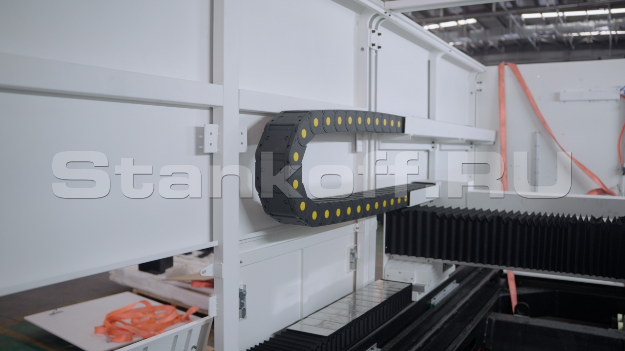

Гофрозащита и кабельные цепи

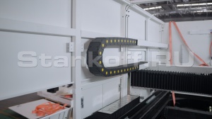

Все подвижные части закрыты гофрозащитой. Все кабели уложены в гибкие кабельные цепи.

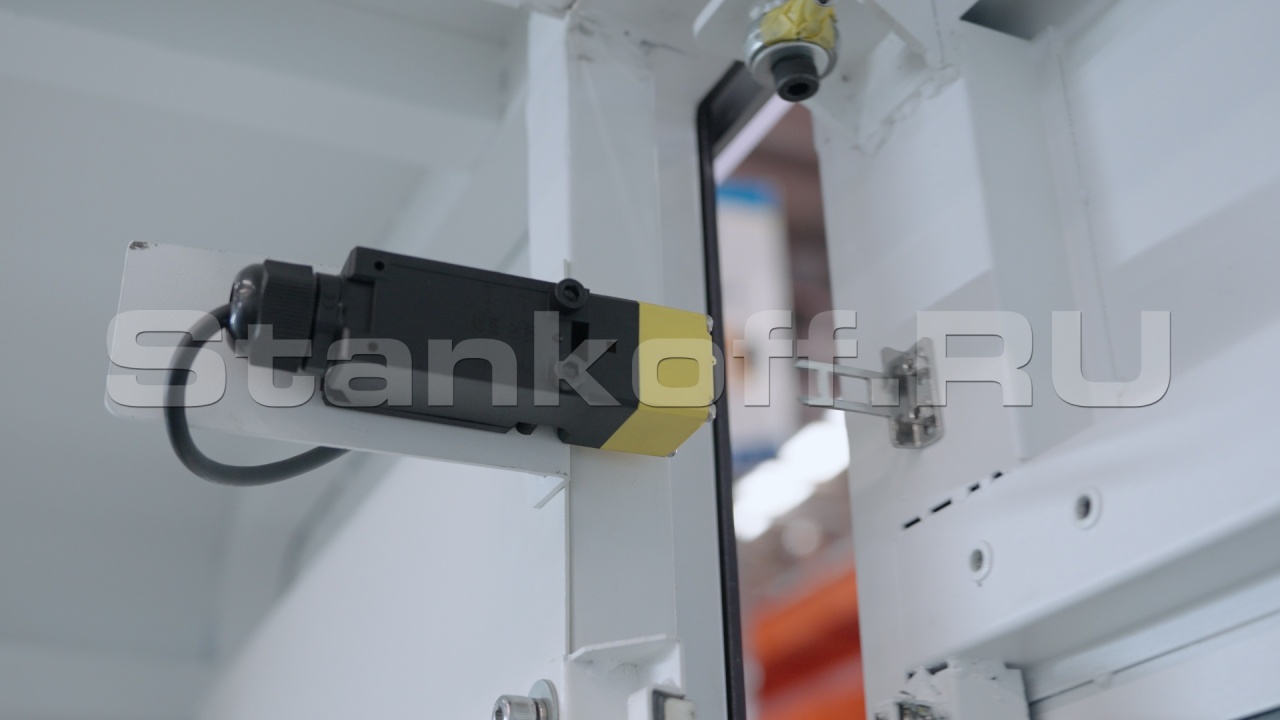

Безопасность
Функция определения положения листа
Эта функция позволяет автоматически определять позиционные выступы и угол поворота заготовки на столе станка и скорректировать программу резки, если это потребуется. Если материал расположен на паллете не ровно, то кромки материала будут определены с помощью детектора и материал будет программно повёрнут в необходимые координаты.
Новое поколение модулей безопасного следования
Режущая головка сохраняет постоянное расстояние с заготовкой в процессе резания, это снижает риск столкновений. Станок перестанет резать при малейшем столкновении с препятствием. Это снижает уровень аварийности и улучшает производительность резания.

Лазерный источник
Мощность лазера, Вт 12000
Источник излучения Raycus
Длина волн, Нм 1080
Качество луча, мрад <0,373
Срок службы лазерного источника, моточасов 100000
Обрабатываемые материалы
Ширина листа (X), мм 1500
Длина листа (Y), мм 6000
Толщина резки (нерж. сталь), мм 20
Толщина резки (углерод. сталь), мм 50
Ход по оси (Z), мм 110
Максимальная нагрузка на стол, кг 3600
Размер рабочей области, мм 1530x6050
Исполнение
Внешнее исполнение В защитной кабине
Тип станины Сварка стальных пластин и труб
Зональное дымоудаление Есть
Толщина ламели, мм 5
Скоростные характеристики
Максимальная скорость хода, м/мин 120
Ускорение, G 1,5
Мощность сервоприводов по оси X, Вт 1500
Мощность сервоприводов по оси Yх2, Вт 2000
Мощность сервоприводов по оси Z, Вт 750
Точность позиционирования (X, Y, Z), мм ±0,03
Точность повторного позиционирования (X,Y,Z), мм ±0,03
Время смены столов, сек 40
Программно-аппаратные характеристики
Программное обеспечение Cypcut (FSCUT 6000)
Графические форматы AI; DXF; GBX; LXD; PLT
Диагональ монитора, дюйм 27
Электропитание
Напряжение, В 380
Частота напряжения, Гц 50
Потребляемая мощность, кВт 58
Сила тока, A 116
Мощность вытяжного вентилятора, кВт 5,5
Общие характеристики
Функция автоматической системы самоочистки сопла Есть
Функция автоматической регулировки давления азота Есть
Функция аварийной сигнализации низкого давления вспомогательного газа Есть
Рабочие условия
Рабочая температура, °С 15 - 35
Рабочая влажность, % <75
Габаритные параметры
Длина станка, мм 14800
Ширина станка, мм 2260
Высота станка, мм 2132
Вес нетто, кг 9500
