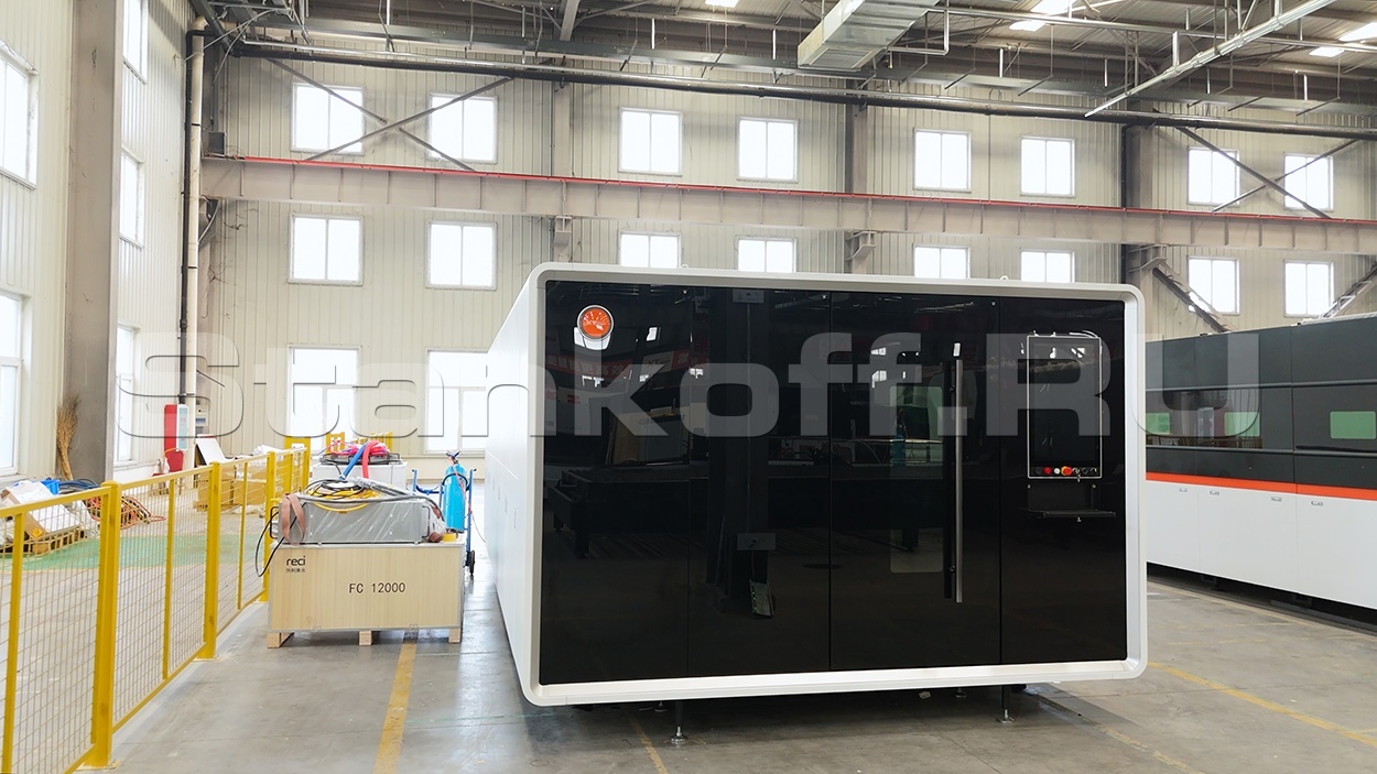

Особенности конструкции

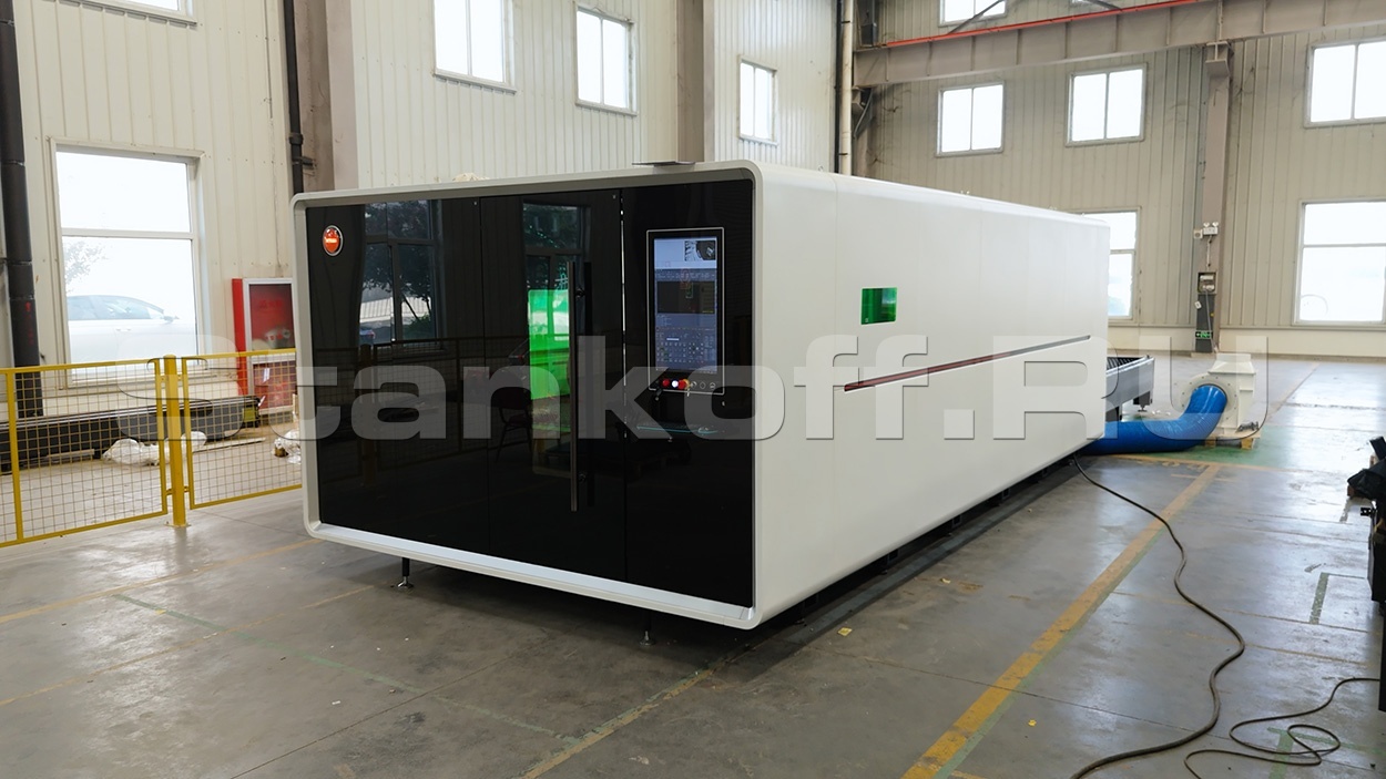

Защитная кабина
Защитная кабина
Защитная кабина обеспечивает безопасность работы и исключает загрязнение.
Смотровое окно выполнено из специального защитного стекла по европейским стандартам CE.
Дым, образующийся в результате резки, проходит через систему фильтров внутри кабины, тем самым обеспечивается экологически чистая резка без загрязнения внешней среды.

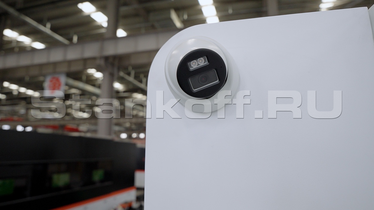

Камера с высоким разрешением
В кабине установлена камера с высоким разрешением, которую можно просматривать через внешний монитор и, таким образом, отслеживать процесс резки.

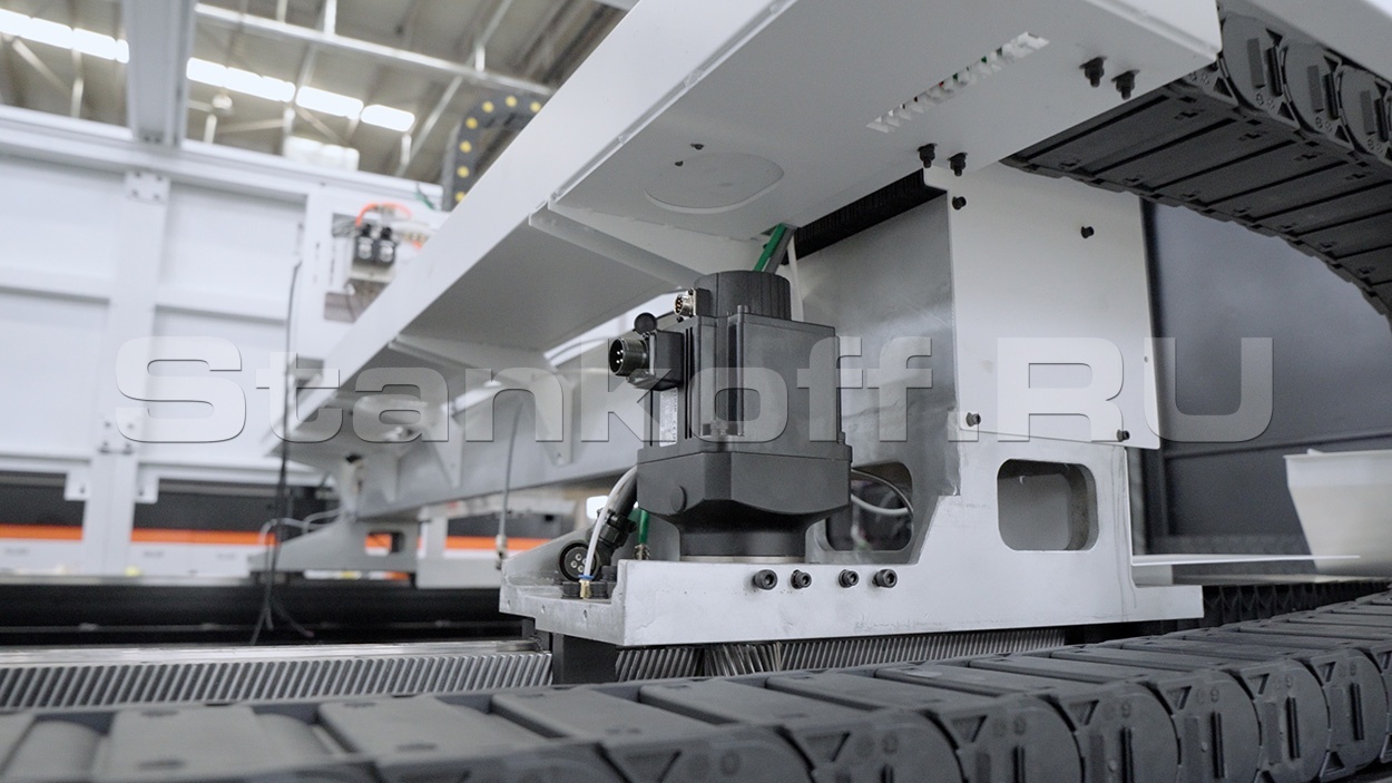

Сервоприводы Veichi
Сервоприводы Veichi
Veichi является инновационной компанией в области промышленной автоматизации, имеет сильную команду разработчиков и поддерживает крепкие связи с известными университетами и исследовательскими институтами. В настоящее время Veichi принадлежит более 110 патентов в области интеллектуальной собственности и промышленных технологий, многое из которых являются ключевыми в отрасли.
• Энкодер с высоким разрешением;
• Высокая скорость до 6000 об/мин;
• Низкий уровень шума и вибраций;
• Скорость теплоотдача выше, а распределение тепла более равномерное;
• Высокая надежность и высокая стабильность;
• Объем сокращен на 20%;
• Степень защиты IP65.

Зубчатая передача «шестерня-рейка» LAAK
Зубчатые передачи LAAK характеризует:
• геометрическая точность всех размеров,
• прямизна, параллельность и перпендикулярность поверхностей,
• твердость закаленной поверхности, а также глубокий слой закалки.
Зубчатая рейка в отличие от шарико-винтовой пары дает инженерам больше возможностей для создания длинных дистанций перемещения, так как винтовая пара имеет ограничения по длине, ввиду провисания, профиль же зубчатых реек позволяет избежать провисания на больших длинах. Возможно как перемещение рейки относительно неподвижной шестерни, так и шестерни (вместе с приводом) относительно рейки.

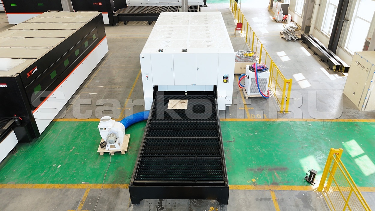

Водяной чиллер
Водяной чиллер
Автоматический чиллер для охлаждения излучателей лазерных станков.
Этот чиллер имеет большую мощность, что позволяет непрерывно охлаждать лазерную систему. Регулировка температуры осуществляется в автоматическом режиме.
Вытяжной вентилятор
Вытяжной вентилятор
Вытяжной вентилятор используется для удаления газов горения. Для подключения вентилятора необходимо предусмотреть удаленное выключение. Если в помещении предусмотрена система очистки воздуха, можно подключить вентилятор к этой системе.
