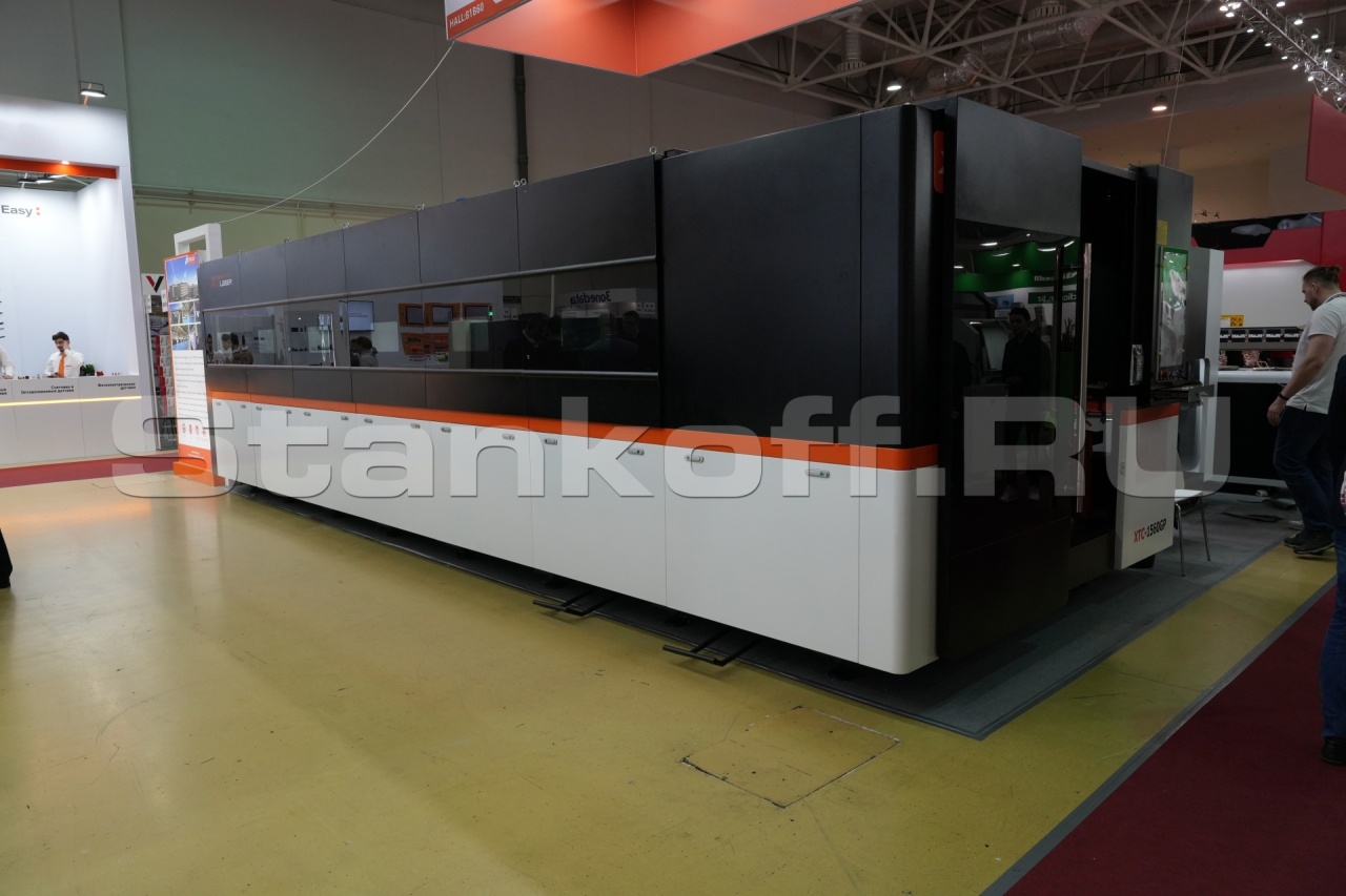

Защитная кабина
Защитная кабина обеспечивает безопасность работы и исключает загрязнение.Смотровое окно выполнено из специального защитного стекла по европейским стандартам CE.
Дым, образующийся в результате резки, проходит через систему фильтров внутри кабины, тем самым обеспечивается экологически чистая резка без загрязнения внешней среды.

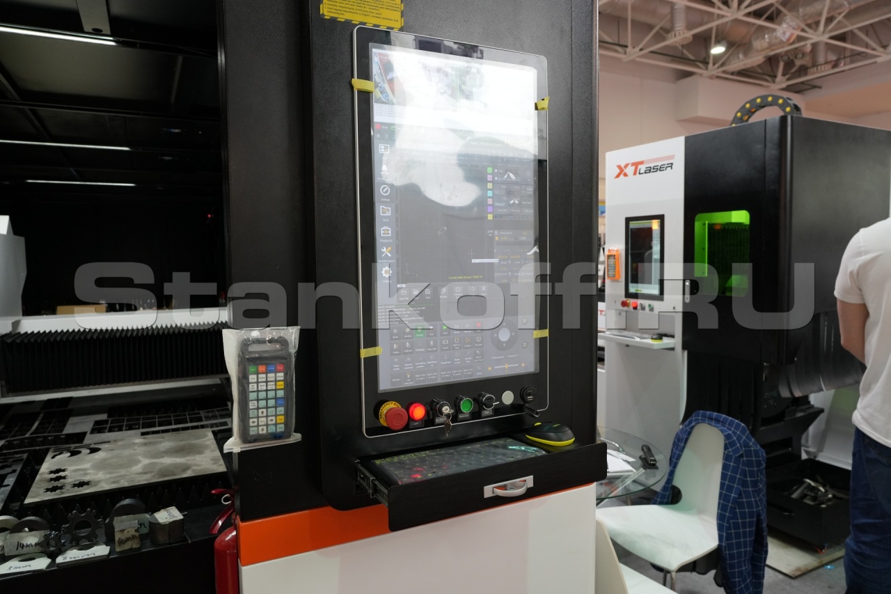

Интеллектуальная система ЧПУ
Простая в эксплуатации даже для новичков.Поддержка множества видов графических файлов, включая DXF, PLT, DWG, AI, G-code, IGS (резка труб).
Поддержка нескольких языков.
Сигнализация низкого давления вспомогательного газа и ошибок резки.
Сигнальная лампа безопасности.

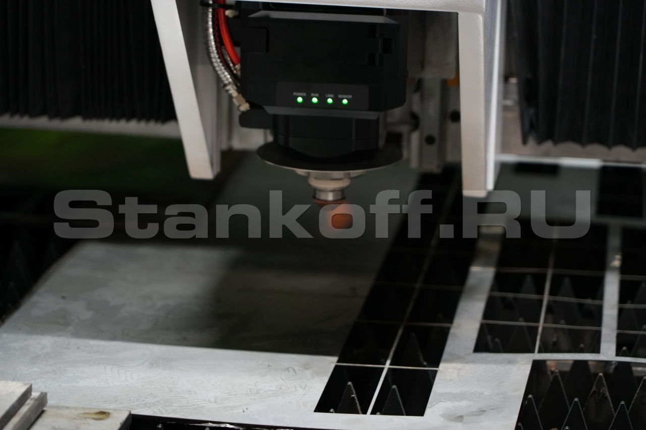

Поворотная режущая голова с автофокусом BOCI BLT 642
Лазерные головки BOCI серии 6 - это умные головки с инновационными технологиями защиты, процесса резки и подходу к обслуживанию. Система обратной связи отслеживает качество резки в реальном времени и автоматически корректирует параметры. Умный прокол и система слежения за астигматизмом ускоряют процессы реза и обнаружения рассеиваний луча. Системы защиты оптики предотвращают износ стекол и повреждение элементов головки. Усовершенствованный усилитель сигнала датчика обеспечивает отслеживание металлических деталей на 360 градусов. Контур охлаждающей жидкости обеспечивает эффективное охлаждение оптических элементов, повышая качество резки. Конструкция с повышенной пылезащитой и четырьмя защитными стеклами минимизирует риск загрязнения линз. Новый подход к обслуживанию делает замену линз более простой и доступной через переднюю панель, без полного разбора головки.• Интерфейс подключения - Q+, QD, QBH, ADD;
• Фокусное расстояние - 200 мм;
• Автофокусный диапазон - ±50 мм;
• Размер - 428x181 мм;
• Вес - ~9,5 кг.

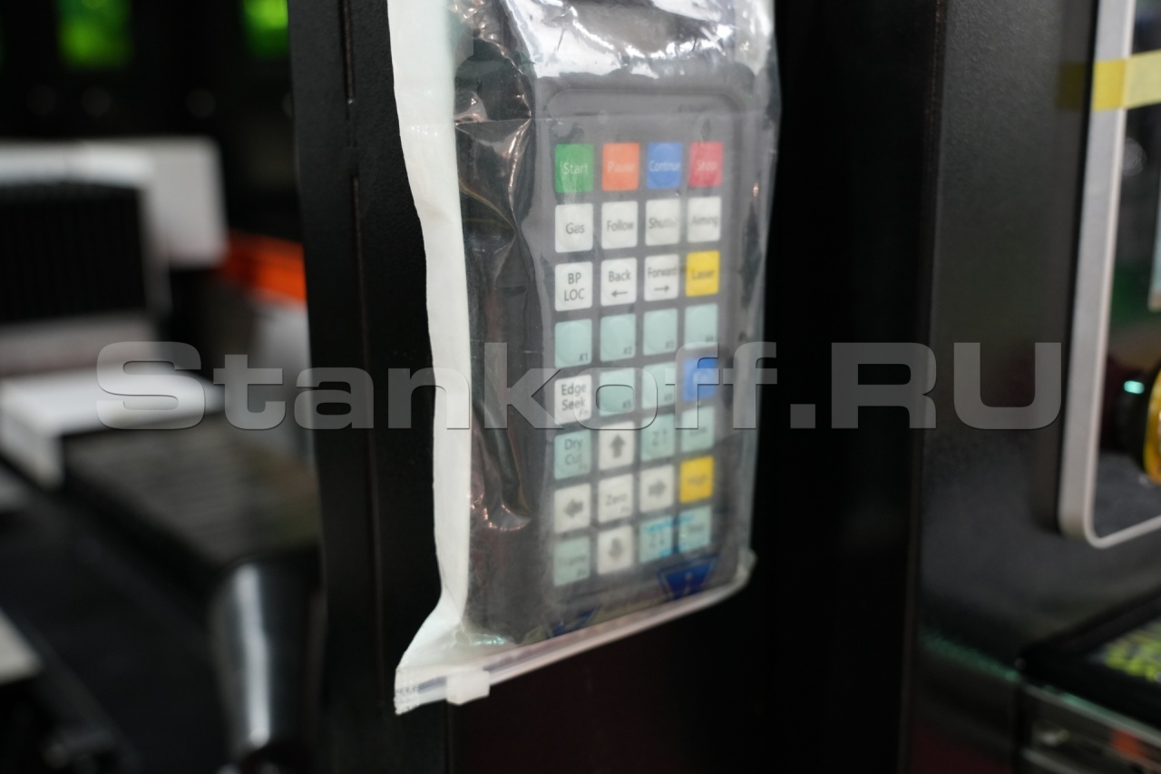

Дистанционный пульт управления
Позволяет оператору выполнять наиболее востребованные действия, не подходя к ЧПУ. Запуск/остановка программ, обратный ход, увеличение/уменьшение фокусного расстояния, изменение скорости подачи. Позволяет сократить время позиционирования режущей головы на 30%. Дает возможность контролировать раскрой и оперативно реагировать при необходимости.

Новое поколение модулей безопасного следования
Режущая головка сохраняет постоянное расстояние с заготовкой в процессе резания, это снижает риск столкновений. Станок перестанет резать при малейшем столкновении с препятствием. Это снижает уровень аварийности и улучшает производительность резания.
Система автоматического отслеживания зазора
Система автоматически отслеживает зазор между лазерной головой и листом металла, предотвращает пропуски при раскрое тонких металлов. Позволяет раскраивать даже «горбыль».
