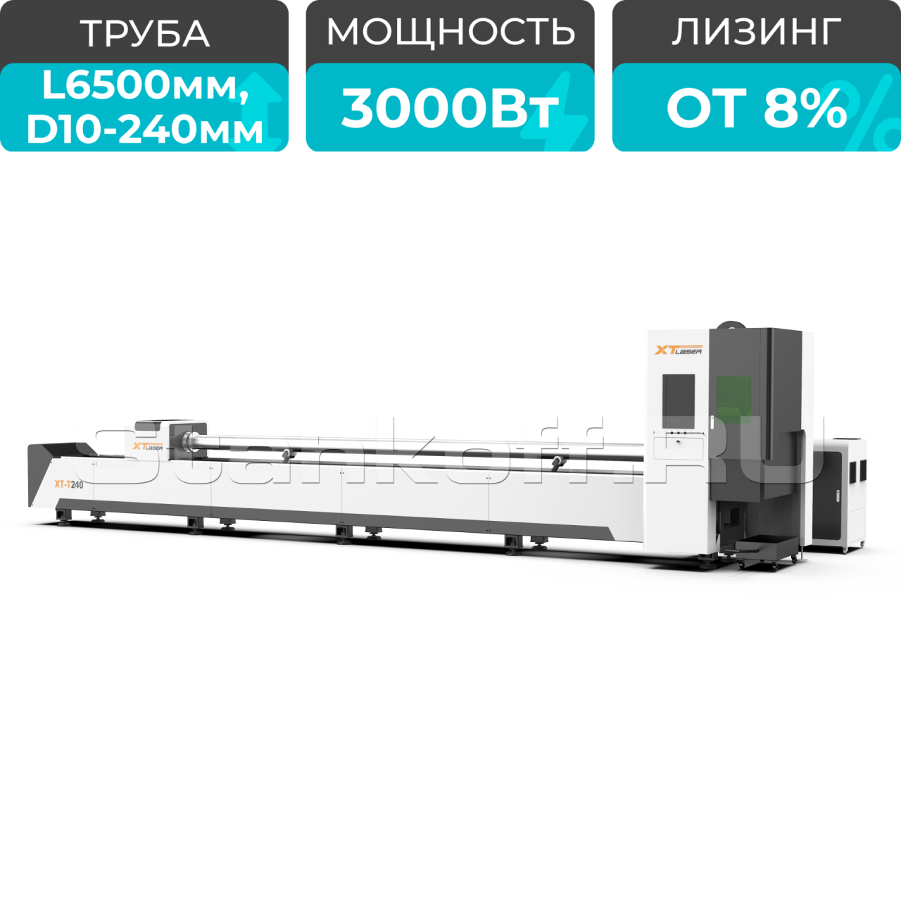

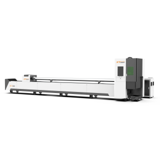

Оптоволоконный лазерный труборез XTC-T240/3000 Raycus
Рекомендуем предложения
Современный станок легкой серии для резки труб из нержавеющей, углеродистой, марганцевой стали, латуни, алюминия и т.д круглой, квадратной, эллиптической, шестигранной формы, D-образных труб, с оптоволоконным лазерным излучателем и электронной системой управления ЧПУ. Может обрабатывать трубы различных диаметром 10 - 240 мм. Широко используется во многих отраслях промышленности, связанных с металлообработкой.
Станки снабжены люнетами для поддержки труб, препятствующими их изгибу в процессе резки.
