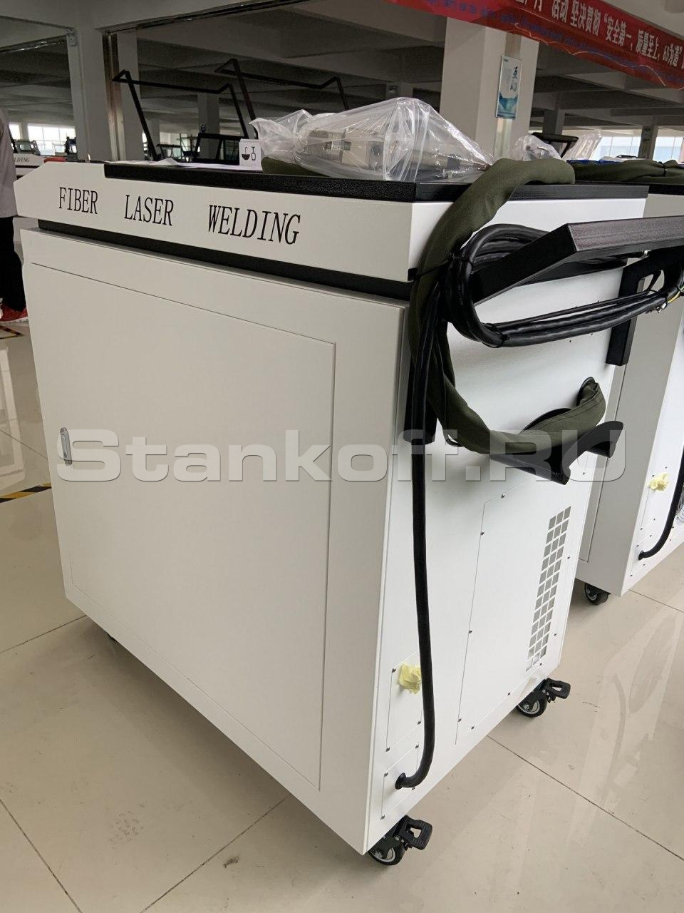

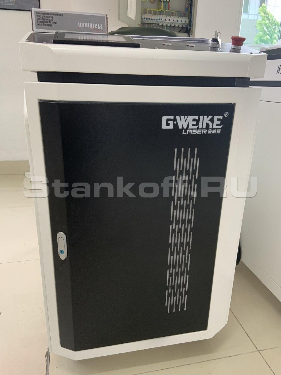

Оптоволоконный ручной сварочный аппарат для металла GW-1000/Reci
Аппараты ручной лазерной сварки с оптоволоконными лазерными излучателями — новейшая разработка в области сварочных технологий, пришедшая на смену аргонодуговой сварке. Используются при сварке таких металлов, как нержавеющая сталь, железо, алюминий и других металлов. Характеризуются большой глубиной сварки, прочностью сварных швов, подходят для сварки любой сложности.
Установки для лазерной сварки генерируют излучение в импульсном и непрерывном режимах. Технология включает в себя точечное и шовное сварные соединения. Для шовного применяется непрерывный режим генерации или импульсный с перекрытием, для точечного - только импульсный. Точечный метод дает минимальные деформации и используется для соединения изделий небольшой толщины. При шовной сварке происходит формирование глубокого сварочного канала. Метод обладает высокой эффективностью при обработке сталей, титана, меди и алюминия. Луч высокой плотностью мощности разрушает поверхностные оксидные пленки и препятствует образованию новых и не требует применять защитные инертные газы. Сваривание элементов небольшой толщины производится с расфокусировкой луча, это позволяет исключить сквозное прожигание изделия. Для получения прочного шва аппарату лазерной сварки необходимо оснащение источником излучения достаточной мощности.

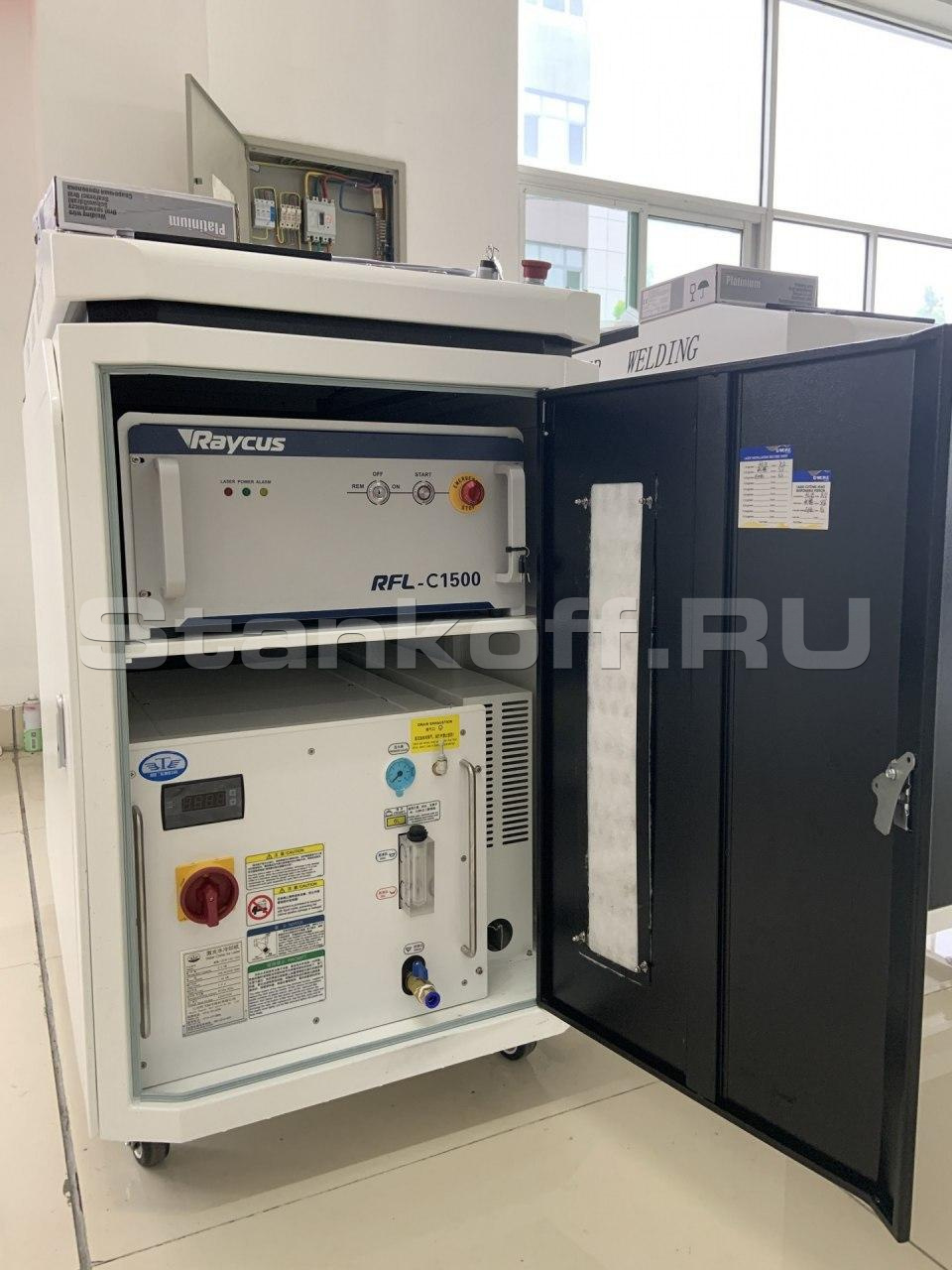

Лазерный источник Reci
Мощный непрерывно волновой волоконный лазер серии FSC разработан и производится компанией Beijing Reci Laser technology co., Ltd. Гарантированное высокое качество луча, высокий уровень антибликовых свойств и эффективное электрооптическое преобразование.

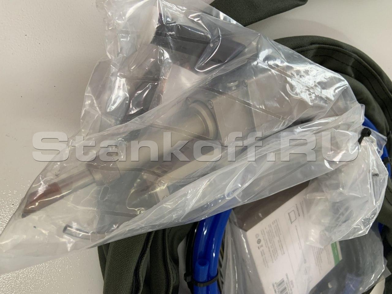

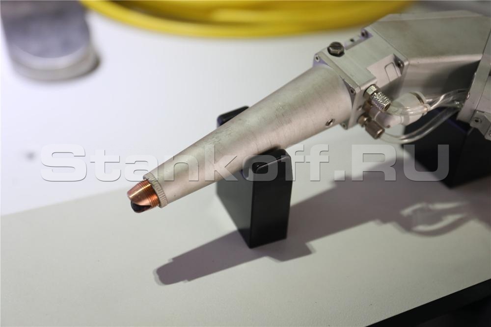

Портативная сварочная головка
Портативная ручная сварочная головка является отличительным преимуществом данного сварочного аппарата. По сравнению с фиксированной сварочной головкой она обеспечивает удобство и широкие возможности сварки.

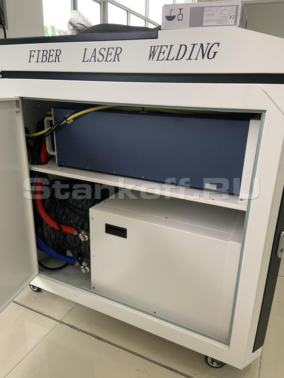

Водяной чиллер
Система охлаждения с двойным фреоновым контуром, обеспечивает постоянное поддержание оптимально-рабочей температуры иттербиевого источника в заданном эксплуатационном диапазоне.Таблица зависимости толщины заготовки от вида материала и выходной мощности волоконного лазера
