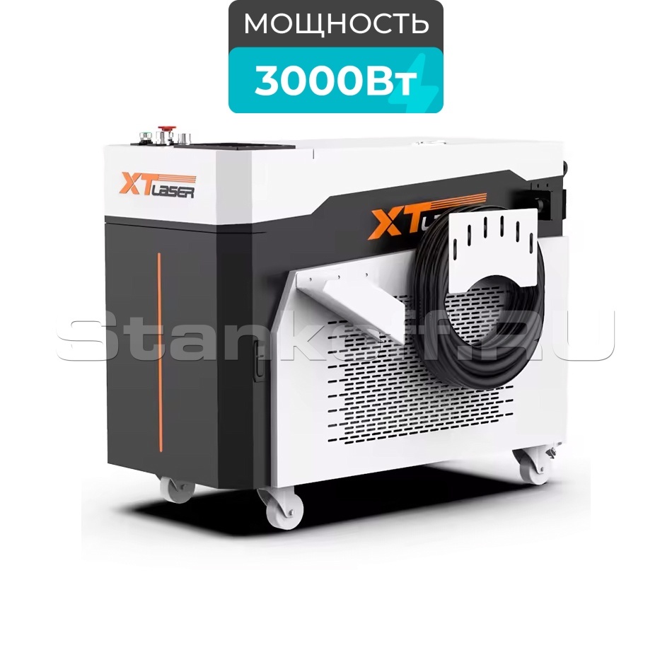

Оптоволоконный лазерный очиститель непрерывного типа XTL-SUP/3000 Raycus
Лазерные очистители с непрерывным излучением (CW) представляют собой эффективное и доступное решение для очистки больших объектов. Лазерная очистка позволяет удалить с загрязненной поверхности: ржавчину, окислы, масло, окалину, краску, нагар, продукты нефтепереработки, адгезивные и гальванические покрытия, органические загрязнения, резину, изоляцию проводов, пленочные покрытия, радиоактивные загрязнения и пр. Лазерные очистители с непрерывным излучением идеально подходят для задач, где важна высокая эффективность очистки больших объектов и где небольшой ущерб очищаемому материалу является допустимым.

  • Лазерный источник Raycus непрерывного типа;
  • Лазерная голова для очистки SUP-22C;
  • Система ЧПУ – Chao Qiang;
  • Водяной чиллер – Hanli/S&A/Bingyue;

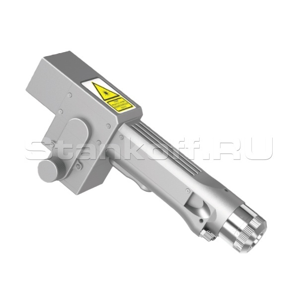

Лазерный пистолет SUP-22C
Оснащена одномоторным сканирующим механизмом и собственной системой управления, что делает её более компактной, лёгкой и удобной в использовании по сравнению с предыдущими моделями. Поддерживает лазеры мощностью до 3000 Вт и может работать в течение длительного времени без потери эффективности.
• Диапазон мощности: до 3000 Вт;
• Коллимирующее фокусное расстояние: D16 F600 мм;
• Фокусное расстояние: D20 F800 мм;
• Максимальное давление: 15 бар;
• Диапазон регулировки светового пятна: 0–300 мм;
• Рабочая длина волны: 1070 нм;
• Вес: 0,8 кг.

Мощность лазера, кВт 3000 Вт
Конструкция шкафа Сваренный листовой металл
Макс. длина оптоволоконного кабеля, м 10
Диаметр сердечника волокна, мкм 50
Окружающая среда Плоская, без вибраций
Внешняя температура, °C 10 ~ 40
Внешняя влажность, % <70
Способ охлаждения Водяной
Доступная длина волны, Нм 1064 ± 10
Коллимирующий объектив D16*5-F60
Фокусировка D20*3.5 - (F400/F600/F800)
Отражение 20x15.2xT1.6
Вертикальная регулировка фокуса, мм ±10
Ширина сканирования - очистки, мм F400: 0~150
F600: 0~225
F800: 0~300
Максимальное поддерживаемое давление воздуха, Бар 15
Сила тока, A 31
Напряжение, В 380
Общая мощность, кВт 13,3
Габаритные размеры (ДxШxВ), мм 1065x765x870
Вес, кг ~165
