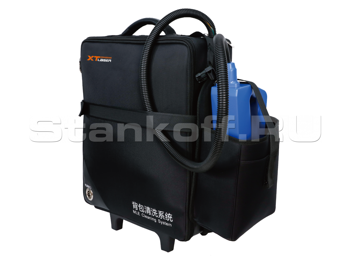

Портативный ручной лазерный очиститель XTL-QXC Compact обладает множеством преимуществ, таких как малый вес, гибкие и регулируемые параметры, а также беспроводное управление, которое позволяет эффективно удалять ржавчину, пятна и масляные пятна с поверхности обрабатываемой детали. Чистящий пистолет имеет простой внешний вид, компактен и легок, его можно использовать в течение длительного времени.
Применяется для очистки металлов и неметаллов, таких как камень, стекло, холст, бумага и т.д. Очищают поверхность от смолы, тавота, пятен, грязи, ржавчины, напылений, краски.
Принцип действия
Принцип работы лазерного очистителя заключается в излучении светового потока или импульса прибором на металл. В случае отсутствия ржавчины луч лазера отражается от поверхности. Участки, подверженные коррозии, поглощают лазерный поток. Происходит переизбыток энергии, оксиловые частицы (оксилы) становятся менее прочными, разрушаются и отходят от основания.
Из-за лазерного излучения высокой мощности коррозия подвергается плавлению и испаряется.
Окислы плавятся при температуре 1600 градусов. Для плавки стали необходимы более высокие показатели. За счет этого не происходит разрушение металла, а сама поверхность не повреждается.
Преимущества лазерной чистки
Самое компактное и мобильное решение для данного типа оборудования на сегодняшний день.
Небольшие размеры и вес позволяют быстро и удобно перемещаться как при работах с габаритными объектами так и вне производственных помещений.
Отсутствие образований токсичных веществ во время работы.
Процесс абсолютно безопасен и не производит негативное воздействие на человеческий организм.
Отсутствие шума.
Особая технология лазерной очистки ограничивает появление звуковых шумов, в то время как механический способ отличается большей громкостью и причиняет весомый дискомфорт.
Высокая эффективность и качественная обработка нужного изделия.
Остальные способы удаления ржавчины и коррозии не дают такого хорошего результата. При чистке лазером пользователь не контролирует качество процедуры, поэтому возможность допущения ошибки исключается.
Может применяться для чистки комбинированных поверхностей.
Например, стальные пластины с кожаной или любой другой отделкой.
Простота в эксплуатации.
Установка сама определяет оптимальный рабочий режим при автоматической работе. Также есть возможность ввода информации вручную. Для этого корпус устройства укомплектован специальным пультом и дисплеем.
Не нуждается в расходных материалах.
Безопасна для зрения.
Аппарат оснащен защитным кожухом. Необходимо работать в защитных очках.
Лазерная очистка металла может проводиться в ручном режиме с пультом дистанционного управления.
