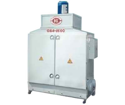

Агрегат очистки воздуха от сварочных газов и аэрозолей ФВА 3500 (стац.)
Установки «ФВУ 1200» (мобильная) и «ФВА 3500»(стационарная) предназначены для удаления и очистки воздуха от вредных выбросов, образующихся при проведении сварочных, газорезательных и других работах, связанных с выделением вредных аэрозолей и высокодисперсной пыли. Загрязненный воздух, пройдя через систему фильтров (грубой очистки, электростатический и химический), возвращается очищенным в помещение.
Отличительные особенности:
  • Очистка воздуха до санитарных норм;
  • Сокращение потерь тепловой энергии за счёт возврата очищенного воздуха в рабочее помещение;
  • Очистка электростатического фильтра сухим способом с помощью щетки, прилагаемой в комплект поставки;
  • Наличие системы автоматического контроля заполнения пылью электростатических фильтров.
Технические характеристики установки очистки воздуха ФВА 3500
Производительность, м 3/ч
3500
Степень очистки, %:
- твердой фазы сварочного аэрозоля
- газообразной фазы сварочного аэрозоля
до 95
до 85
Количество обслуживаемых постов, шт
4
Потребляемая мощность, кВт
4
Габариты, мм
600х1250х2000
Масса, кг
270
