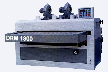

Станок предназначен для высококачественной и быстрой очистки от пыли щитовых деталей из массива древесины, ДСП, МДФ с целью дальнейшего нанесения на них лакокрасочных покрытий.
Принцип работы
Заготовки с помощью загрузочного устройства или оператором (вручную) укладываются на ленточный конвейер и подаются в зону обработки - к вращающимся щеткам. Удаляемая с поверхности детали пыль отсасывается аспирационной системой, подключаемой к станку. Подающий конвейер регулируется по высоте, тем самым обеспечивая возможность обработки деталей различной толщины.
Отличительные особенности
- Компоновочная схема проходного типа и изменяемая в широком диапазоне скорость подачи позволяет встраивать станок в различные по производительности линии декоративной отделки элементов мебели.
- Мощный щеточный узел и высокопроизводительная система удаления пыли обеспечивают безупречное качество нанесения лакокрасочного покрытия.
- Для достижения максимальной производительности рекомендуется использовать станок в комплекте с покрасочной камерой проходного типа, камерой ИК - сушки и камерой УФ - сушки.
